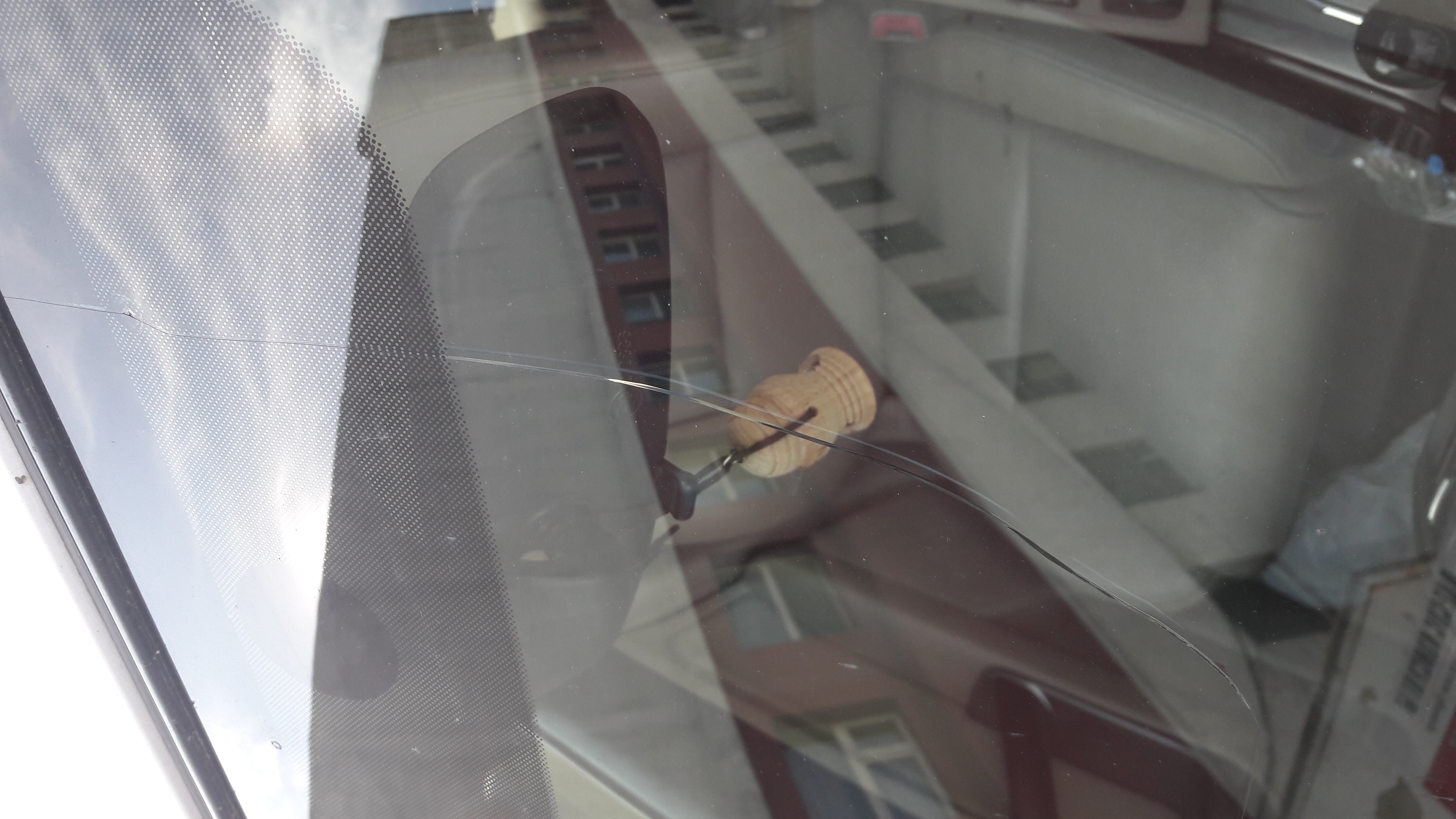

Проблема е ясен... камъче от камион по време на движение. От малка пукнатина продължи 1 педя и сега спря.
Ще ходя по каско да заведа щета. Стъклото е с нагревател на Outback BL 2005 H6. Видях 1-2 подобни теми из форума... та има ли нещо друго за което да внимавам, освен китайско стъкло?
ДЗИ е каското. Предполагам, че трябва да настоявам за оригинално стъкло, но колко ли ще ме бавят...
За София се споменаваше някакъв сервиз Кобра, но май имаше недоволни колеги.
Също така ми изтича годишният преглед другата седмица.

Такаааа - вариантите са следните:
1. Кобра - стъкло Guardian (европейско стъкло) 235лв + уплътнение 48лв + лепило 10лв + местене на стикери 2лв.
Стъклото май е за модел legacy-outback, но дали моето е точно такова - не знам. Отзад и в талона си пише САМО "Subaru Outback". :-?
2. Сим пет сим (ДЗИ доверен сервиз) - Pilkington (Англия) 410лв (aftermarket съпоствимо с оригиналното)
http://www.sps-autoglass.bg/bg/15/za-pilkington.htm
Дали аз не изписвам правилно името на марката или не виждам стъкло специално за Outback BL https://www.pilkington.com/en-gb/uk/automotive/makes-and-models/subaru . Доставка 1 седмица + смяна.
Който и вариант да избера, първо трябва да си ДОИЗПЛАТЯ цялото каско и тогава може да се възползвам от полагаемите ми услуги. :facepalm:
Мисля, че това са вариантите до момента.
EDIT - след прочет на темите из форума и подобни драми/проблеми на други клеги мисля да се спра на Pilkington стъкло.

Избрах сервиз Сим Пет Сим.
Ходих в Понеделник за да проверят кой модел точно е стъклото... оказа се, че го имат налично и насрочихме смяна за Сряда. Вчера пак ходих, оставих колата и... на обяд ми звънят, че стъклото което имат било дефекно. Ще поръчат ново и за другата седмица... и пак ходих да си взема колата. Създадоха ми доста неудобство с това ходене до на майната си.
От една страна добре, че бяха честни и ми споделиха тази подробност, от друга страна вече имам 80км градско в час пик в София и пак ще трябва да ходя... а транспорта до там е ... :-?
Ще ви информирам пак, надявам се крайният резултат да си заслужава. :beer:
Чет Сеп 14, 2017 4:27 pm
Регистриран на: Нед Май 22, 2016 10:29 pm
Постове: 118
Автомобил: Outback
Рейтинг: 39
Стъклото е сменено и всички стикери са преместени. Новото си е ново... няма драскотини или ожулвания като старото.
Има си и нагревател на чистачките, но още не съм го пробвал.
Уплътненията са сменени с нови и като цяло момчетата са се справили добре. препоръчвам :good:
