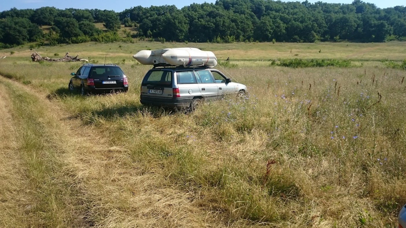

Слагаш хубави напречни греди , лодката се обръща с кила нагоре и се поставя на напречните греди , кила напомпваш го хубаво за подобра аеродонамика ако е помпащ се, завиваш си халката за теглича отпред и въжето което е хванато на новата халка го връзваш за халката на теглича и лодката отделно се стяга странично с колани към гредите на покрива.
Задължително с дъното нагоре , ако завали да не влиза вода , връзването за теглича отпред преди да я вдигне струята .
Това е .

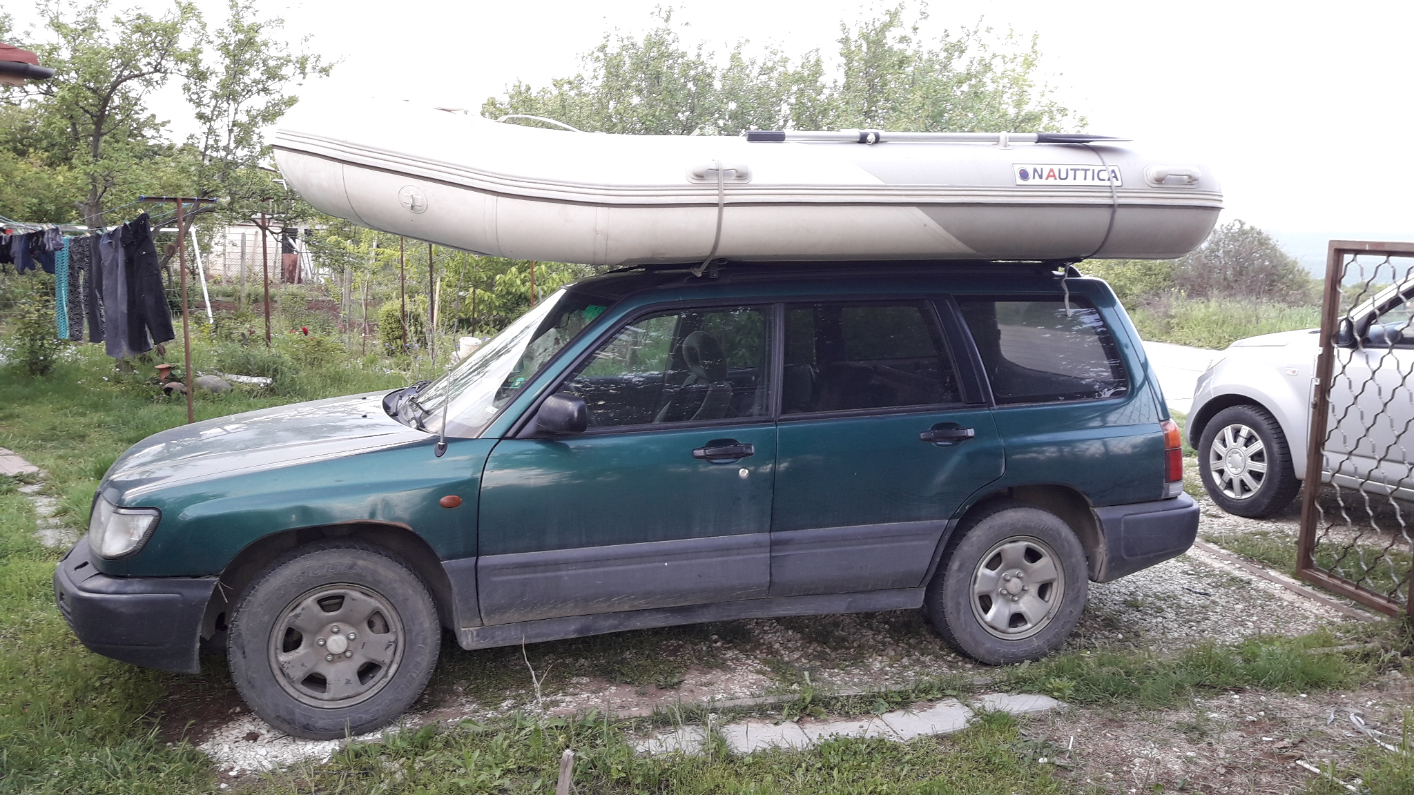

Може и така. Моята е 3.60 гредите аз съм ги правил от желязо 20/40 заоблено. Носа отпред завързан задължително
