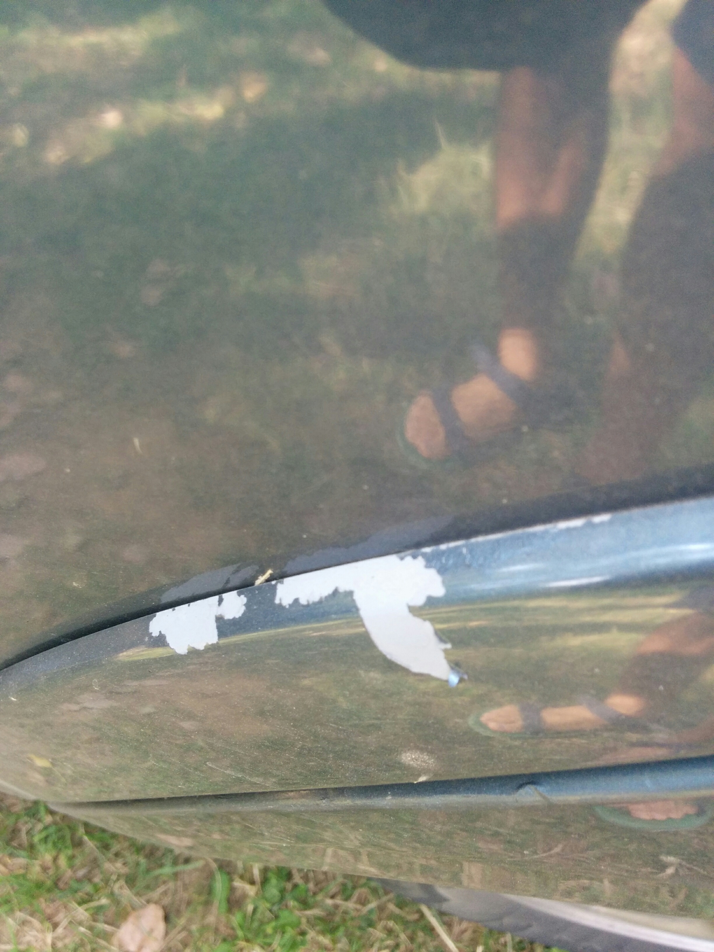

На вратата на outback-a ми се появи проблем с боята, която лека полека започна да се лющи. Все още петното е малко и търся съвет как мога да го спра да не става по-голямо, дори ако е възможно само по някакъв начин да го запечатам, не държа толкова на външния вид. Предполагам някой се е сблъсквал с подобен проблем. Може да се види на снимката

Щом не държиш на външния вид го почисти хубаво и го напръскай с лак. :idea:

От снимката се вижда, че това е детайл от пластмаса. Ако е така, със сигурност не е боядисан както трябва, пропуснато е първо да се пръсне с пластификатор и ще продължи да се лющи. Ако ти се занимава, сваляш, шкуриш за да изчистиш лющещата се боя, пръскаш с пластификатор, боя и накрая лак, ако е металик.

Аз имах подобен проблем с предна броня правена в „доверен сервиз”, беше по казско от предния собственик. Закарах си колата при моя майстор и той каза, че не е сложена правилна основа, както колегата е писал. Лечението беше, чистене на старата и всичко наново.
а някакъв шанс да се запечата само с лак, както предлагат по-отгоре? дали ще стане? Не държа толкова на външния вид и ако има по-лесен начин бих се спрял на него

Ще стане ама некачествено и лака също ще почне да пада след време, защото няма добра основа. Защо не си я оправиш сам? Вземи шкурка, махни тая боя, нанеси си пластификатор и после си я пръсни с един спрей :idea: Хем ще ти излезе евтино, хем колата ще изглежда по-добре.
Благодаря! Явно така ще направя. Някаква препоръка за спрей?

Предполагам, че ще трябва да ти направят боя по цветовия код на колата. Не мога да ти дам препоръка за марка и т.н.
