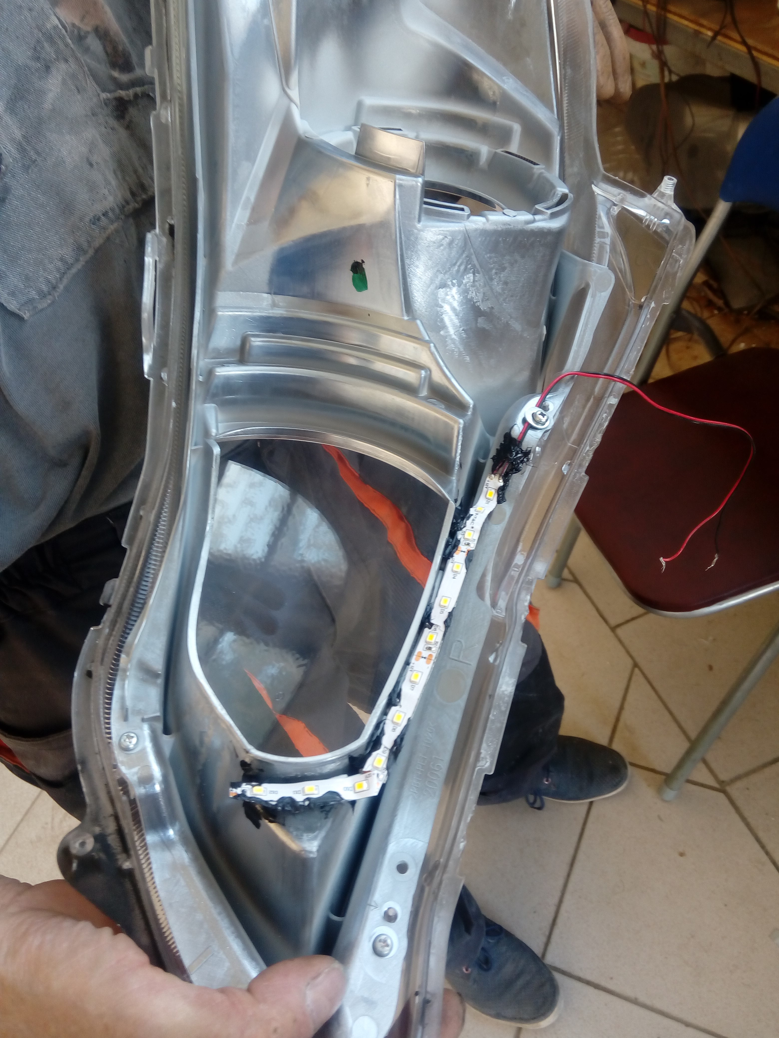

Направих подобрения на фаровете, тъй като късите светлини светеха слабо. Обиколих четири специализирани сервиза, като в първите два ми дадоха разнопосочна информация, след което другите два потвърдиха една и съща диагноза - опушване на рефлекторите на късите.
За съжаление снимките, които направих не са много качествени, а тези след ремонта и светенето на фаровете на тъмно съвсем.
Фаровете бяха демонтирани и разлобени, след което се потвърди очакваното - повредени рефлектори на късите. Майстора каза, че често се случва на по-нови модели от всякакви марки, поради по-лошото качество на покритието и пластамасата, и лошото охлаждане.

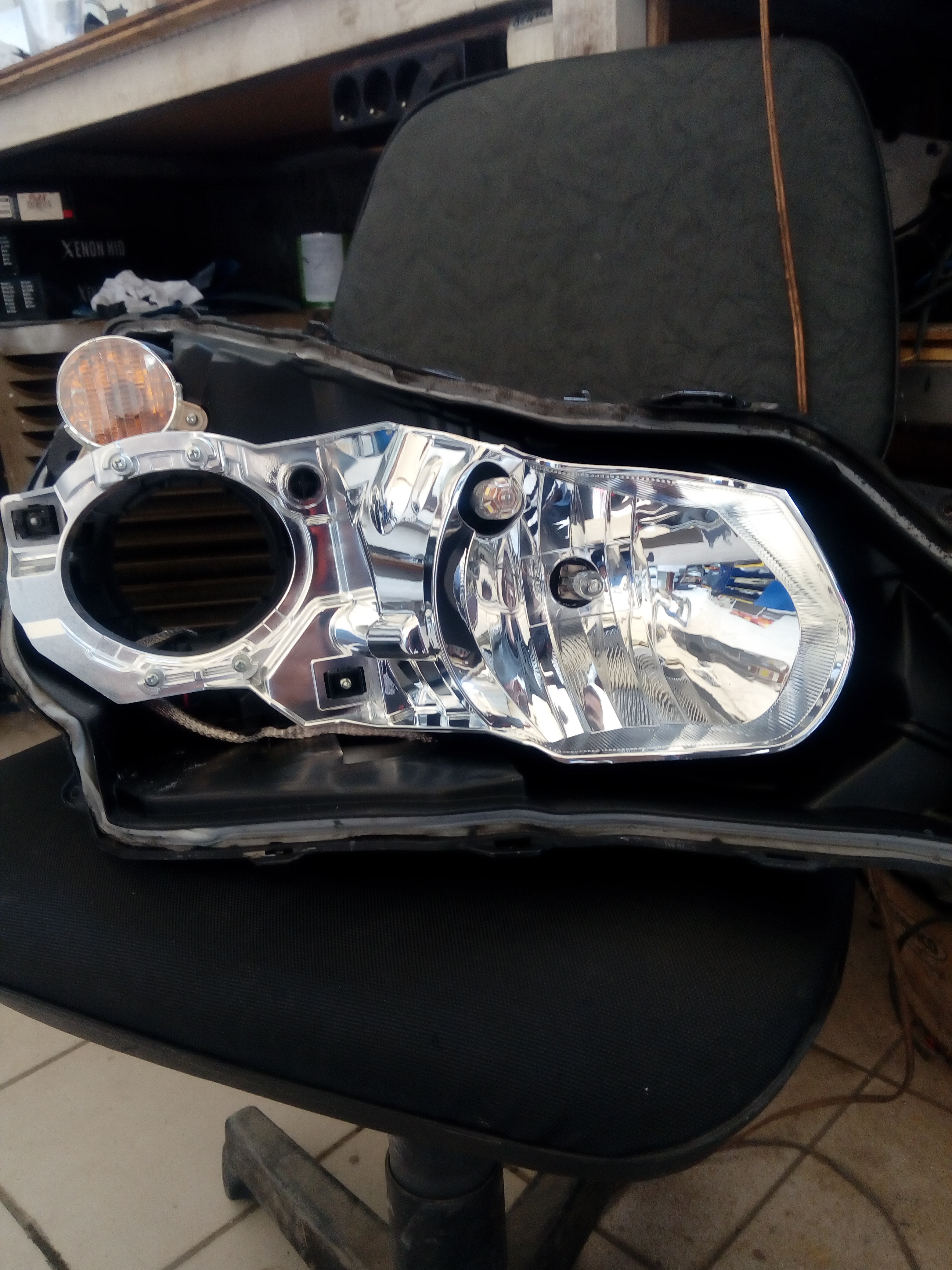

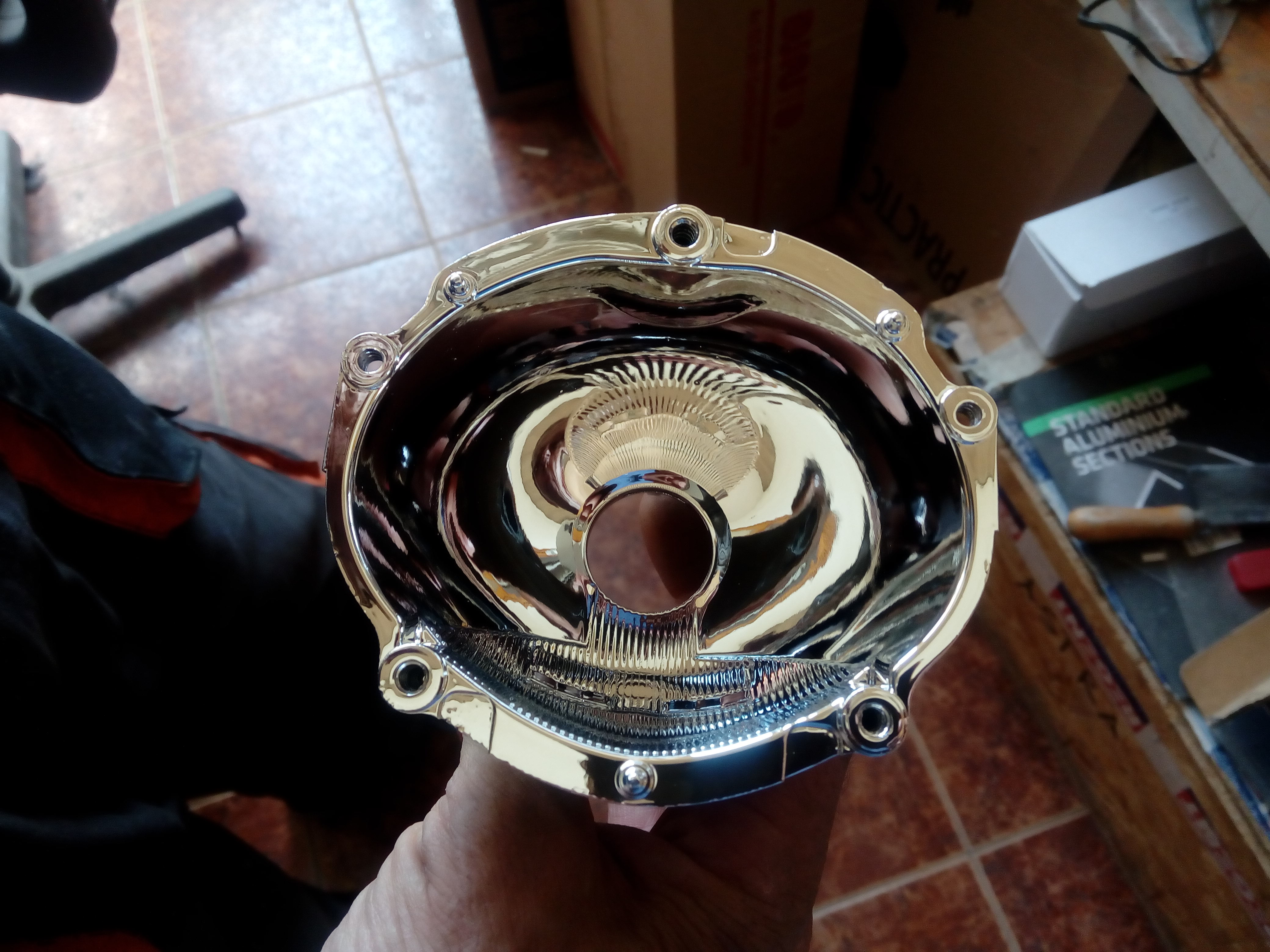

Рефлекторите бяха изпратени в Стрелча за рецикилиране, а през това време майстора:
- на мястото на габаритната крушка постави LED OSRAM за дневни,
- монтаж на LED лента за габарит с непраяка видимост, но светлината ѝ се отразява във рефлектора на дългите,
- лакиране на фаровете и полирането им, тъй като бяха пожълтели в хоризонталната си част,
- почистване на фаровете, тъй като имаше полепнал прах.
Най-бавно става в Стрелча - поне 10 дни и то след постоянно напъване от страна на майстора.

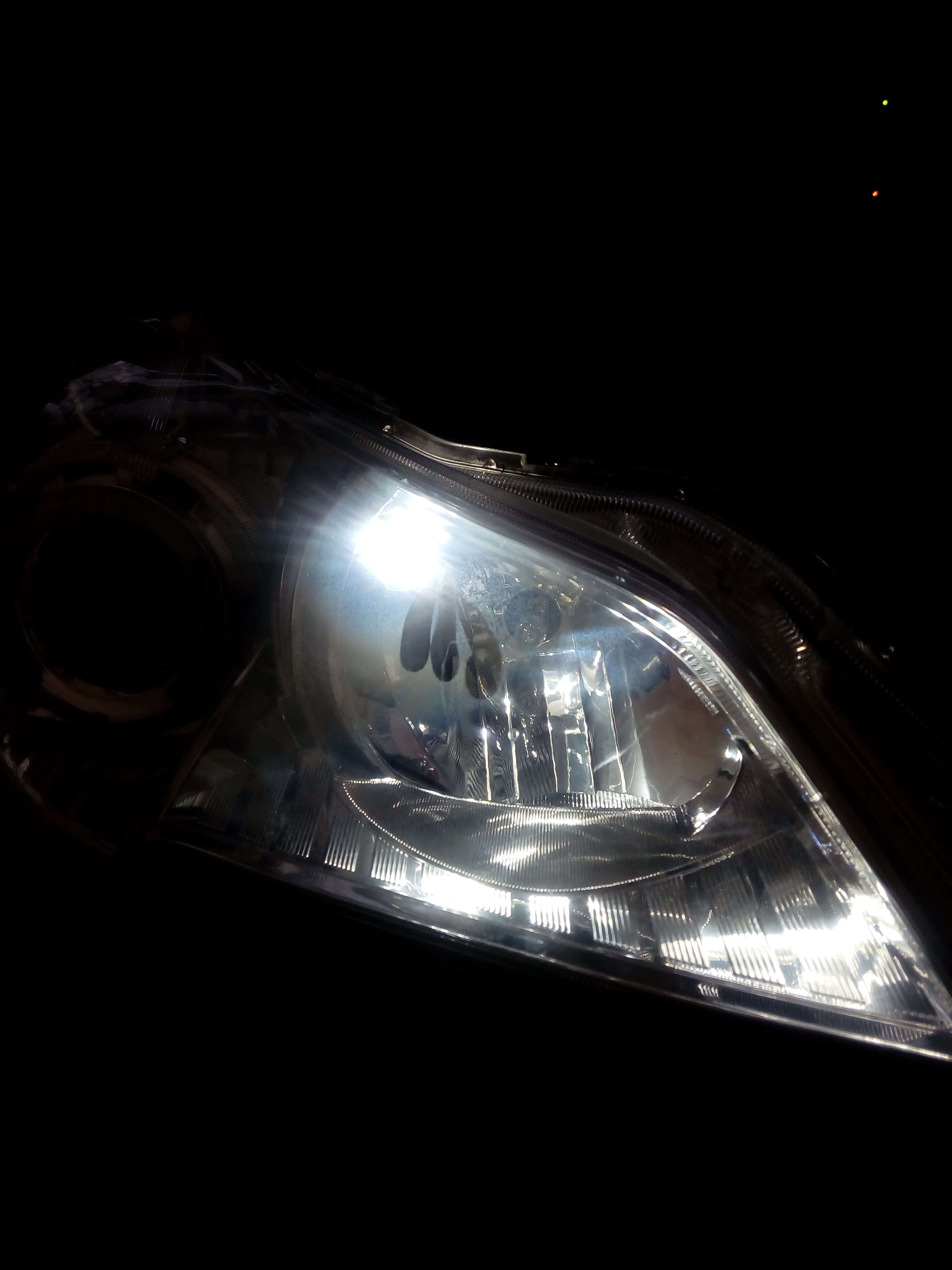

Резултат е много добър: силен светлинен поток на късите - нищо общо преди това, дневните не са с грозни външни LED ленти и не заслепяват, а габарита е много семпъл като светлина, която се разсейва по целия рефлектор, като LED лентата не се вижда.

Коментар на файл: След Стрелча
рефлектор рециклиран.jpg [ 1.54 MiB | Прегледано 1265 пъти ]
разглобен дневни OSRAM.jpg [ 1.72 MiB | Прегледано 1265 пъти ]
габарит отвътре LED.jpg [ 1.63 MiB | Прегледано 1265 пъти ]

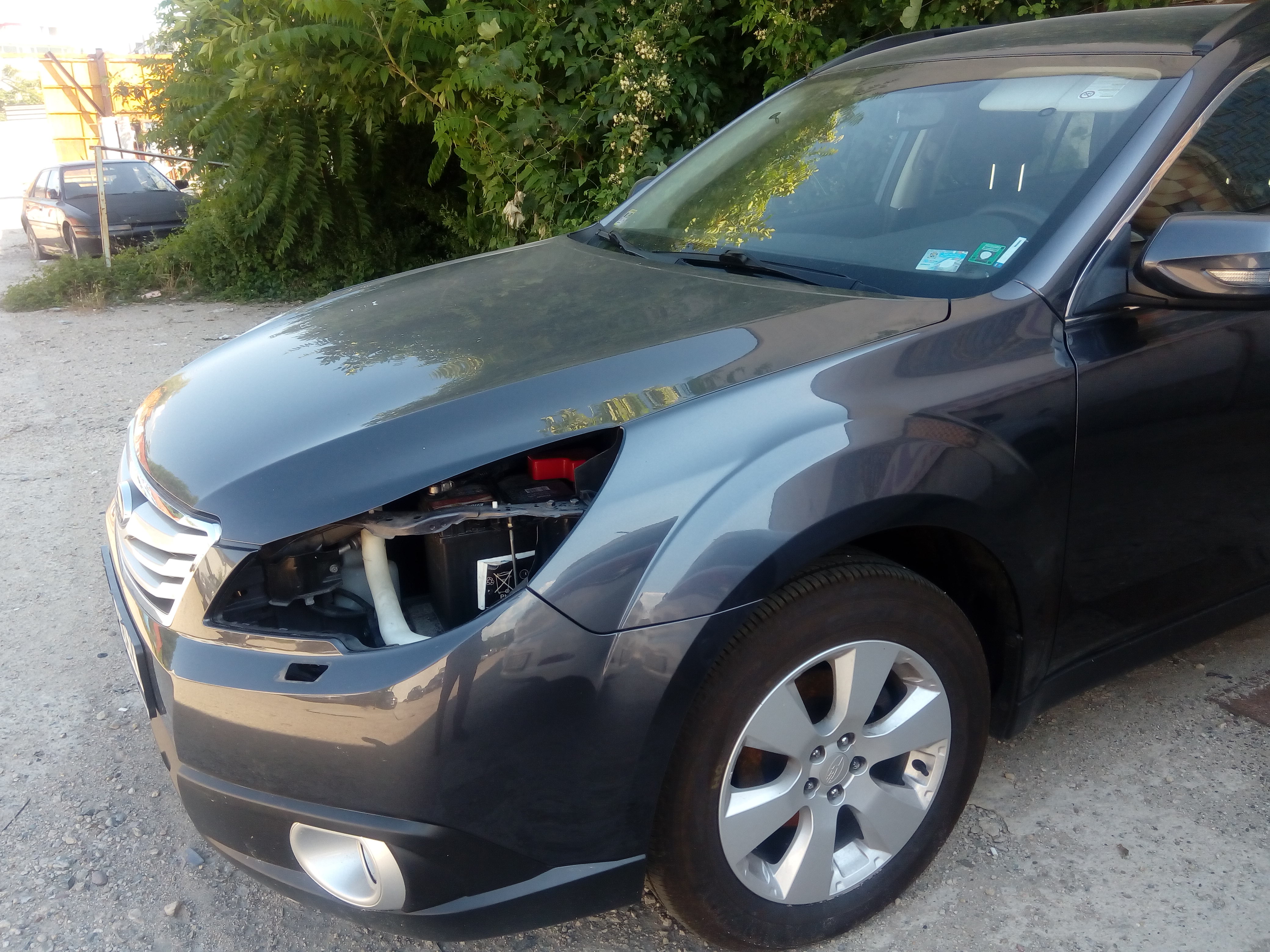

Коментар на файл: Сваляне на бронята, която е закрепена с множество щипки
демонтаж.jpg [ 1.95 MiB | Прегледано 1265 пъти ]

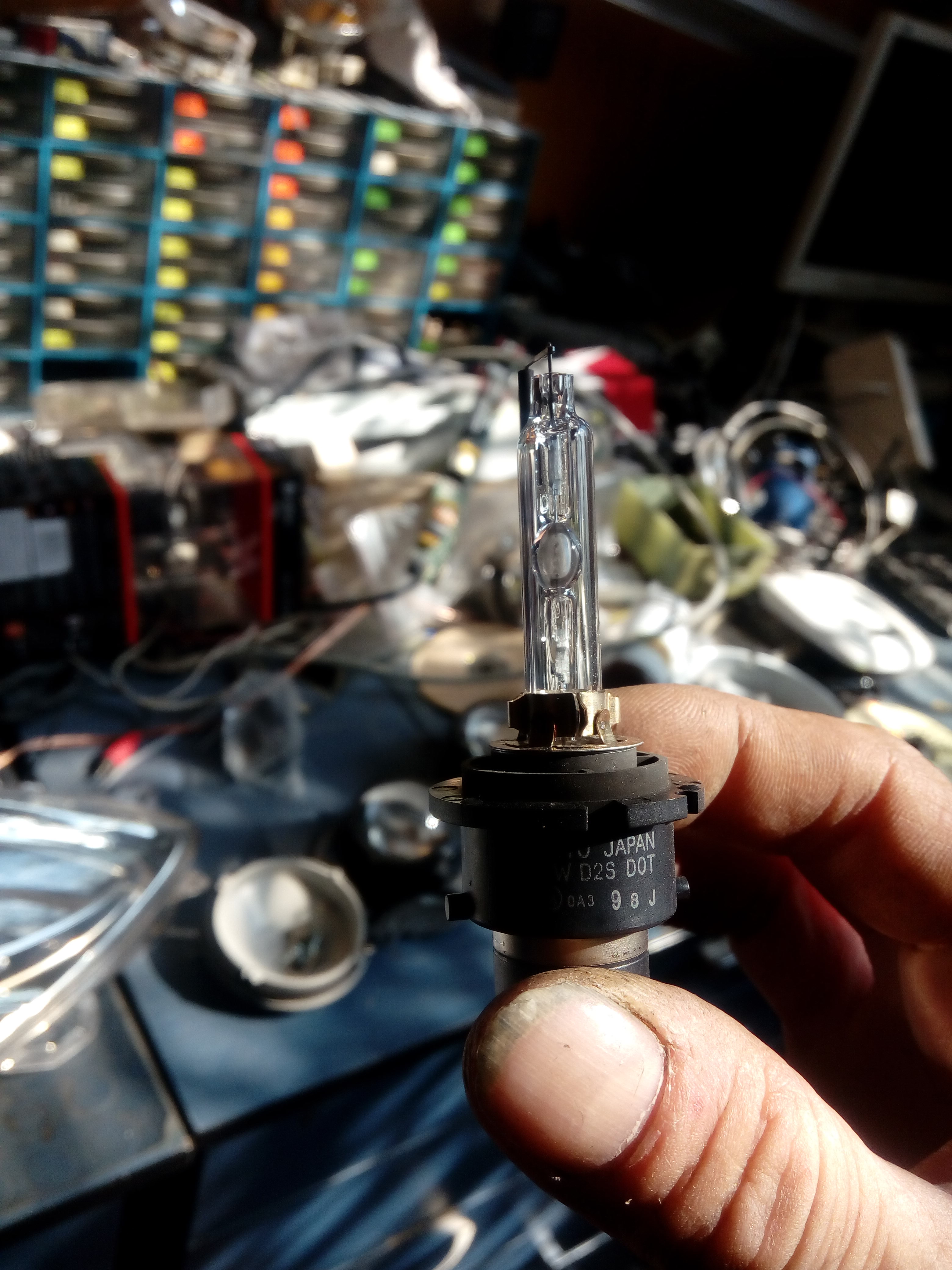

Коментар на файл: Оригинална, не съм я сменял
ксенон крушка.jpg [ 1.43 MiB | Прегледано 1265 пъти ]

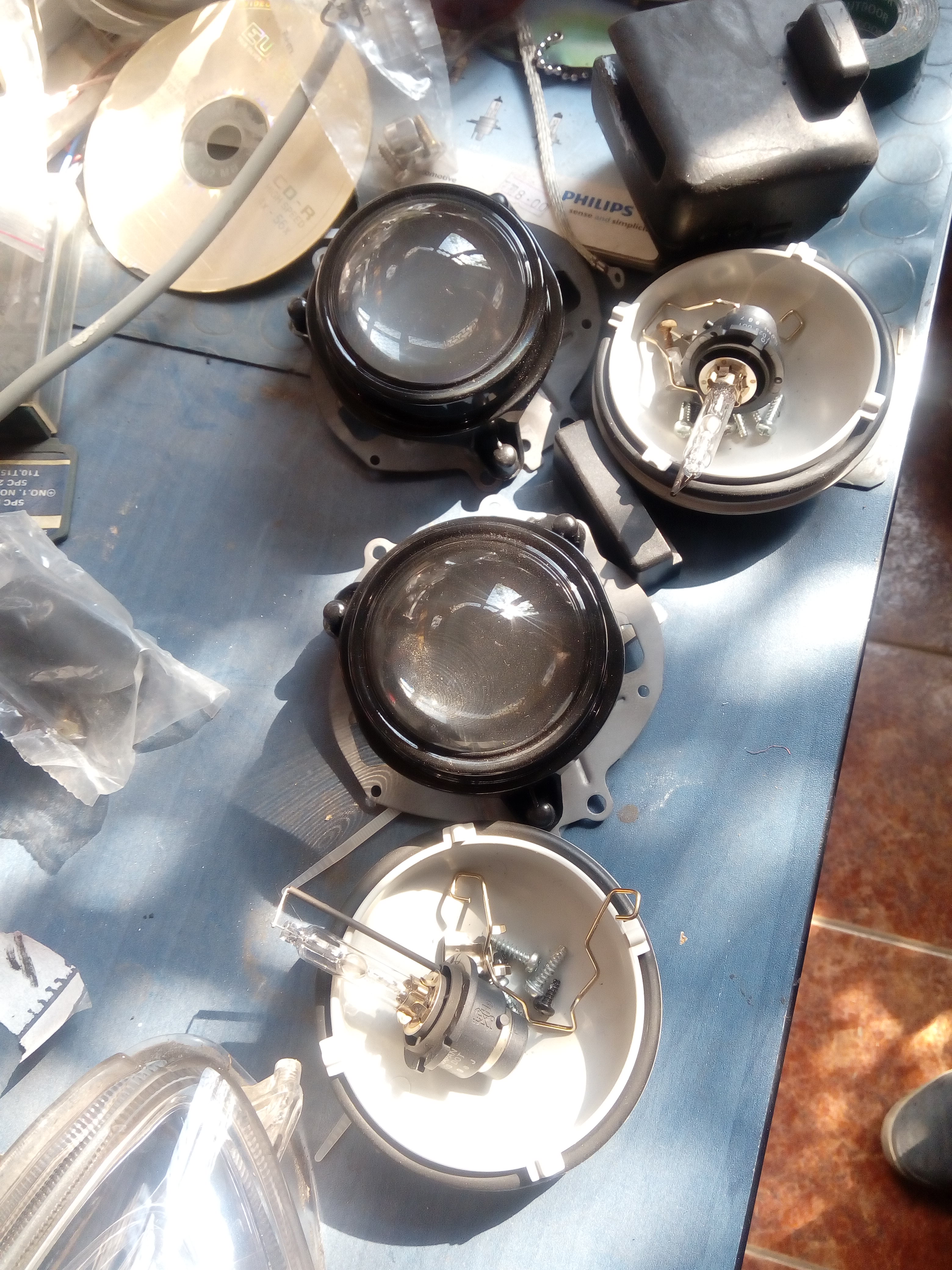

Коментар на файл: ..и те бяха запрашени
лупи.jpg [ 2.08 MiB | Прегледано 1265 пъти ]
прах.jpg [ 804.43 KiB | Прегледано 1265 пъти ]

А какво се прави по лупите, че не разбрах. Могат ли да се полират?
При мен на лоста за светлините има AUTO - при този режим си светят LED дневни и уредите са на макс. Но дори и да светна къси с плъзгача в крайно положение всичко светва пак на макс.

И аз правих тази процедура- рециклаж на рефлекторите на късите. Като купувах колата не можех да повярвам, колко зле може да свети фабричен ксенон с лупи. Е, разбра се причината. Есента на 2015 ми излезе 44лв с ДДС за двата фара. Цената е на кв. см. Отне ми десетина дни да станат и накрая отидох лично да си ги взема от Стрелча, че нямах търпение да събера колата и да пробвам. Заговорихме се там с момчето и той ми каза, че на почти всички нови коли изгарят рефлекторите, без значение метални или пластмасови. Имаше една стая със стелажи пълни с рефлектори изпратени от цяла България. Разилката след това е от небето до земята. Самата услуга по полагане на покритието не е скъпа, но на мен един бай хОй ми искаше 250лв за гимнастиката+ рециклиране. Естествено отказах и си ги свалих сам.

По лупите за моя случай само почистване от полепнал прах.
За цялата работа - 500, не е сложно да си го направиш сам и да спестиш пари, но нямам това време, а исках и колата да остане в гараж до като е без фарове.

Покриват се повторно с метал чрез галванизация(ако не бъркам термина). Друг начин няма. Ако качествено се затворят и се запазят отворите за конденз - няма причина да се потят.
