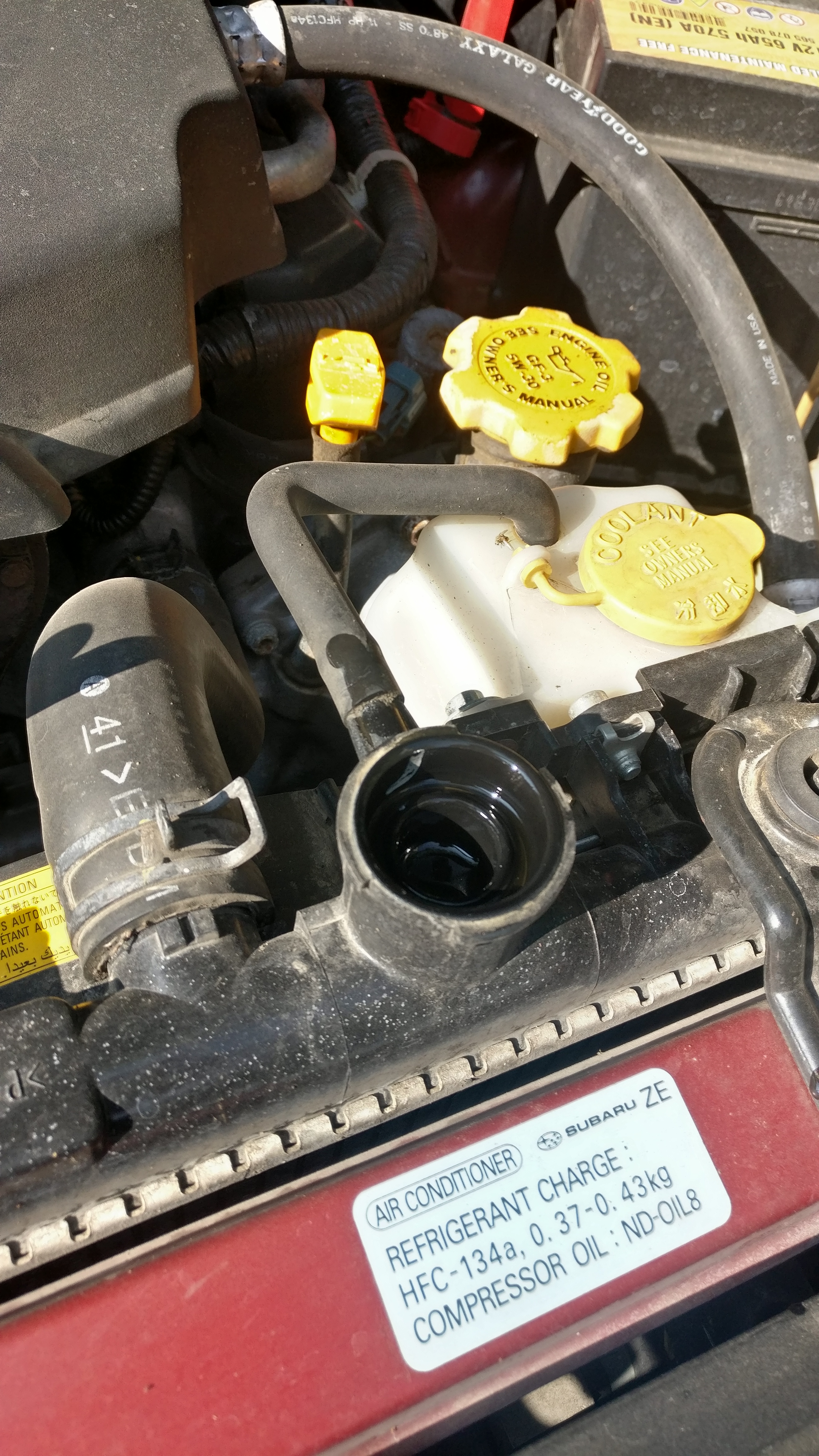

Има антифриз, интересно, челото при нормално каране не се появява дори в жега и климатик.

Пон Сеп 11, 2017 3:24 pm
Постове: 2449
Рейтинг: 744
Почвай да четеш . :idea:
