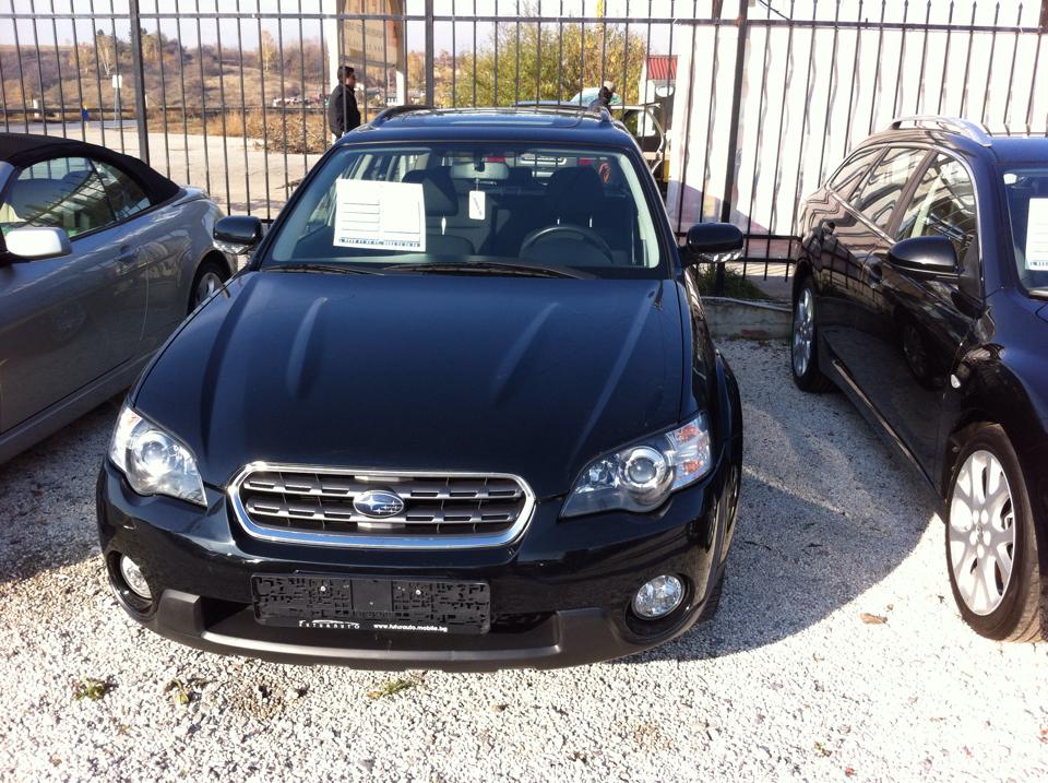

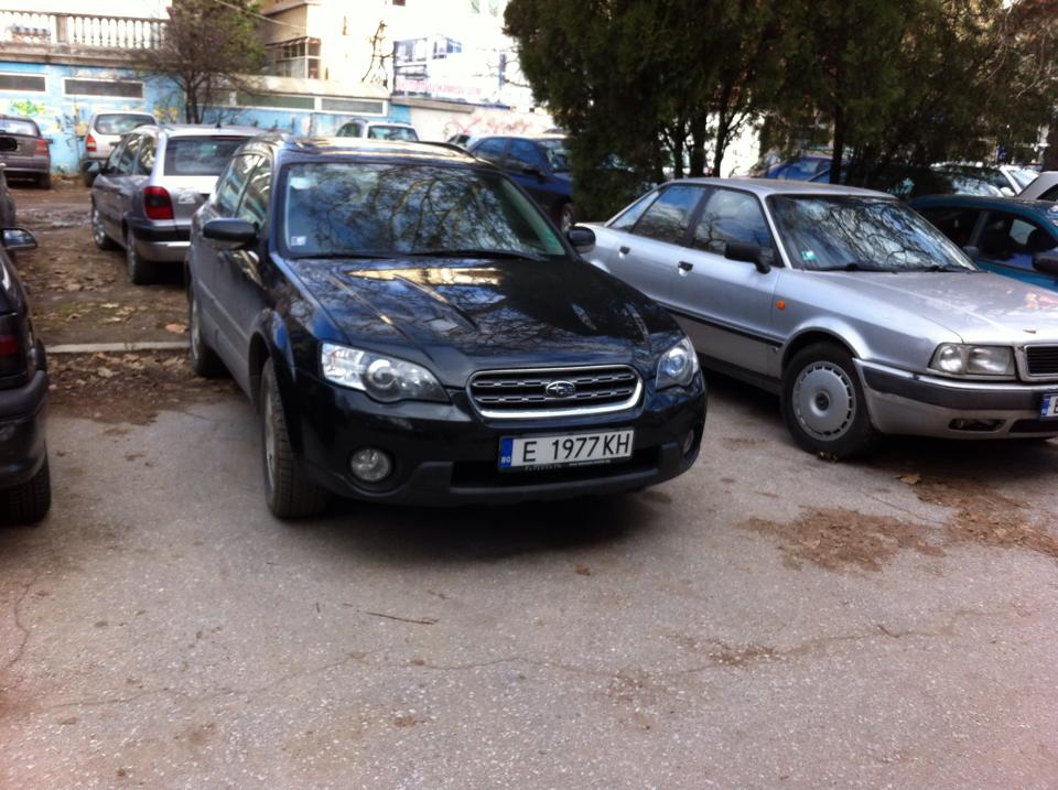

ето го красавеца
s.jpg [ 108.09 KiB | Прегледано 1934 пъти ]
s1.jpg [ 143.28 KiB | Прегледано 1934 пъти ]
