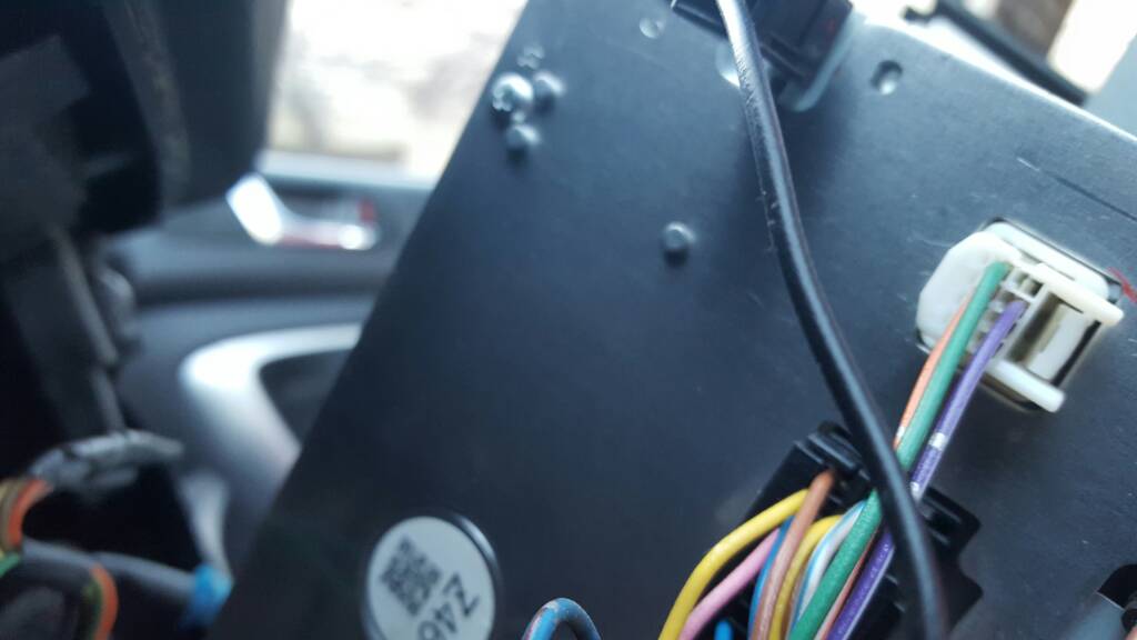

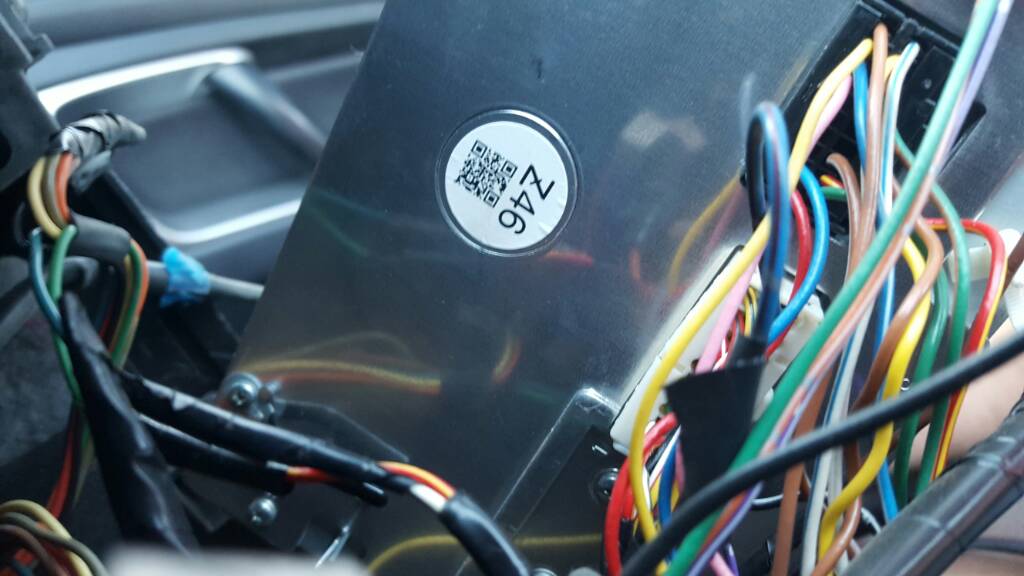

uploadfromtaptalk1460479049878.jpg [ 64.93 KiB | Прегледано 3649 пъти ]
uploadfromtaptalk1460479029097.jpg [ 41.41 KiB | Прегледано 3649 пъти ]
Аз май нямам такава букса... някакви идеи къде трябва да е ?

Изглежда на европейските модели 2007-2009 г. или поне на някои от тях тази букса е на гърба на главното устройство, а не на дисплея:
https://www.drive2.ru/l/7205310/
При мен на гърба на дисплея няма също и в следващите дни ще видя дали на гърба на главното устройство има...
