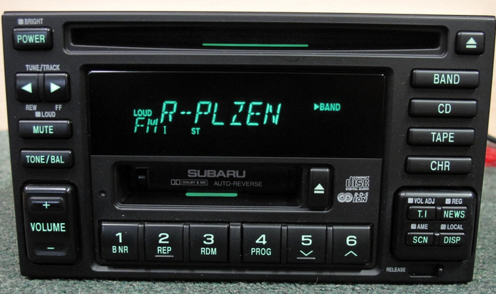

Субару Аутбек 2.5 2002 фейслифт - Катецофона е Kenwood GX-608EF2B прикачих снимка дано излезе
Искам да мога да използвам AUX вход или USB

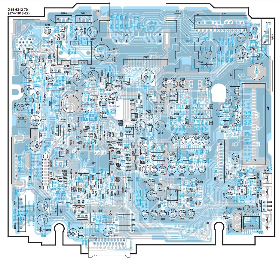

Колеги Marvin и boricha, да, по изискано е да се манипулира управляващия интерфейс, като в руския линк, ама си е играчка за хора с някакви познания по програмиране на микрокомпютри. Ако искате да свършите работа само с поялник, просто прекъснете двата аудио сигнала от касетата и ги прекарайте през женска 3,5мм букса, както бях писал тук viewtopic.php?f=37&t=17702. Имам схемата на тази музика, мога да ви укажа точно къде да си прекъснете. Впрочем - ето я. Разпоявате кондензаторите С203 - ляв канал и С204 - десен канал(виж червеното), те са по 10 мкф. Запоявате други такива само + крачето (може и същите, но са им къси краката). Сега, площадката, откъдето е разпоен минусовия крак на кондензатора е източника на сигнала(идва от касетката) , самият минусов крак на новия кондензатор е входа към усливателя. За буксата, вижте горния линк. Успех. И така икономисваме 70 лв :) минус 50 ст за кондензатори. Мушкаме жак от айфона, натискаме tape и се наслаждаваме. Ако пък имаме касетка със стари градски песни, вадим жака и всичко всичко е сток :hello:
Мерси topzizitop:) ТОВА МИ ТРБЕШЕ
Аз постигнах известен успех днес. Запоих си AUX на главата на касетофона.
Главата е Cross-field head -- и не уцелих единия канал. Иначе левия свири но му идва силен входа от плеара и има малко смущения. Хубавото е че има опция за регулиране за двата канала.
Но сега ще разгледам схемата и ще отворя отново.
Това което си показал предполагам че връзва AUX след предусилвателя, нали, така няма смущения?
Виждам, че в темата която си дал, музиката е друг модел. И един глупав въпрос, но няма как :)
Двта кабела за ляв и десен -ясно. А третия (препдполагам масата) има л значение къде се хваща или и за корпуса става?
Последна промяна boricha на Нед Мар 06, 2016 11:12 pm, променена общо 1 път
Нед Мар 06, 2016 10:57 pm
Постове: 295
Рейтинг: 209
Не трябва на главата, колега, там усилването е много голямо и освен това има корекции. Мястото, което указах е входа на мултиплексора. Стандартно ниво 350 мВ. Успех! Ако има възможност, преди да си срязал или разпоил, пипни с отвертката, като държиш с пръсти острието, трябва да чуеш брум по съответния канал.

Не съм рязал нищо, само съм разпоил лентовия кабел за главата на касетката и на негово място съм запоил AUX. Мога да го върна, но няма смисъл, то по твоя начин ако разбирам правилно се прескача касетофона така или иначе.
Нед Мар 06, 2016 11:27 pm
Постове: 295
Рейтинг: 209
Е, ако си възстановиш главата и ползваш буксата от линка по-горе, при изваден мъжки жак касетофонът си работи стандартно.

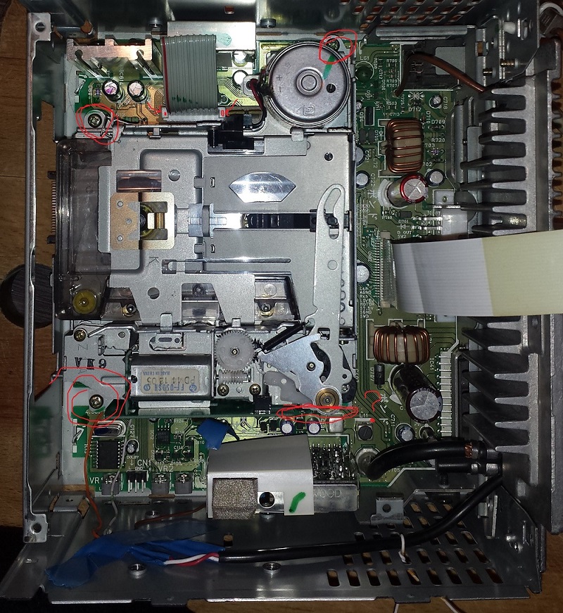

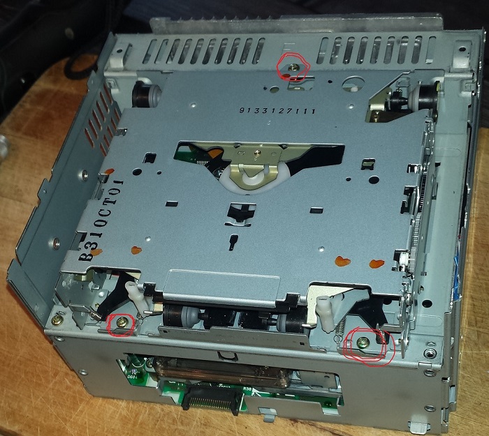

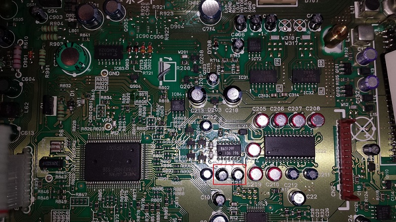

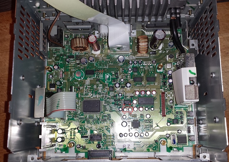

Та такааа.

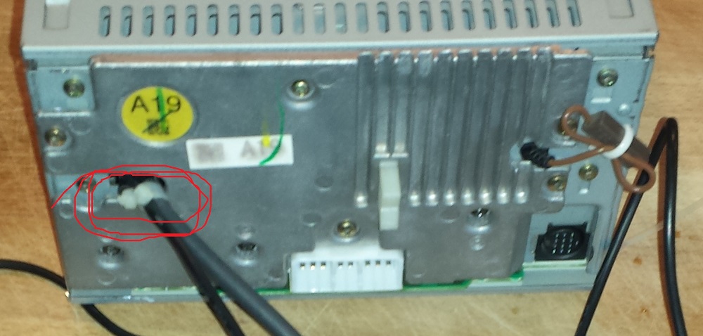

- Махнете предния панел със копчалъка по него. Това става чрез махане на 2 винта от страни на панела и надигане на 2 щипки пак от двете страни на панела.
- Махнете горния капак на касетофона. Той не е завинтен, само на щипки е - вдигате го нагоре.

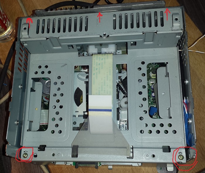

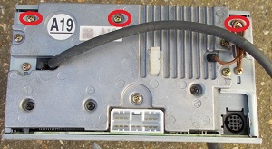

- снимка 1. Мханете CD Player - махнете 3те винта оградени с червено. Повдигнете внимателно и откачете лентовия кабел намиращ се от долната страна на CD Player. Съвет ако не сте на Ти с щипките - маркирайте кабела колко дълбоко е вкаран в конектора, за да знаете при обратното монтиране че е правилно поставен. Внимателно със щипката която го задържа. Тя се откача като дръпнете двете уши отстрани по посока на кабела. Излизат окило 1-2 мм. След това кабела трябва да излезе свободно. АКо не излиза свободно значи не сте откачили щипката. Слагането на кабела обратно става по същия начин - набутайте го внимателно и натиснете ушите да се приберат и да го застопорят.
- снимка 2. Махнете капака под CD Player за да достигнете до касетофона. Държи се на 5 винта 2 отгоре които съм оградил с червено и 3 отзад.
- снимка 3. Махнете Касетофона - държи се на 4 винта оградени със червено. Откачете внимателно лентовия кабел по подобен на гореуказания начин. Внимавайте да не изкривите жичките, че после ще бъде игра докато се набута обратно!!!!

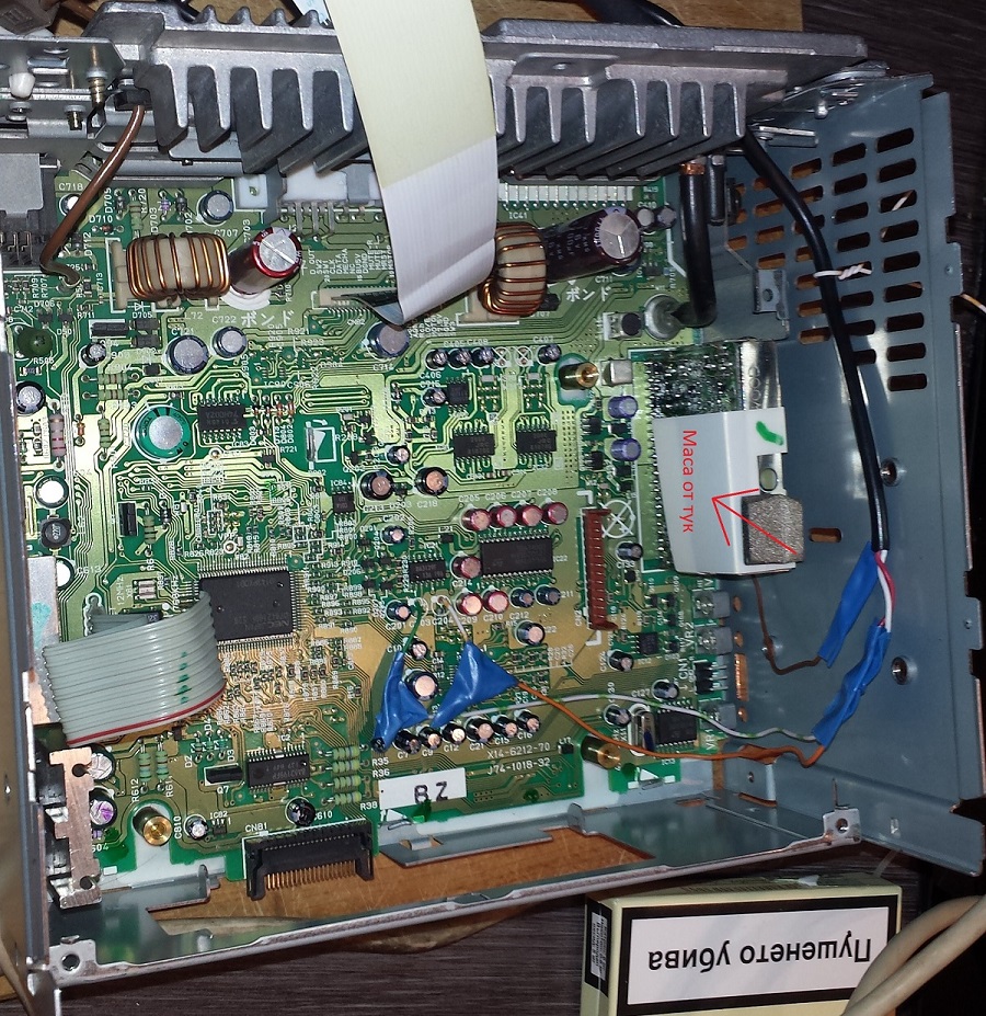

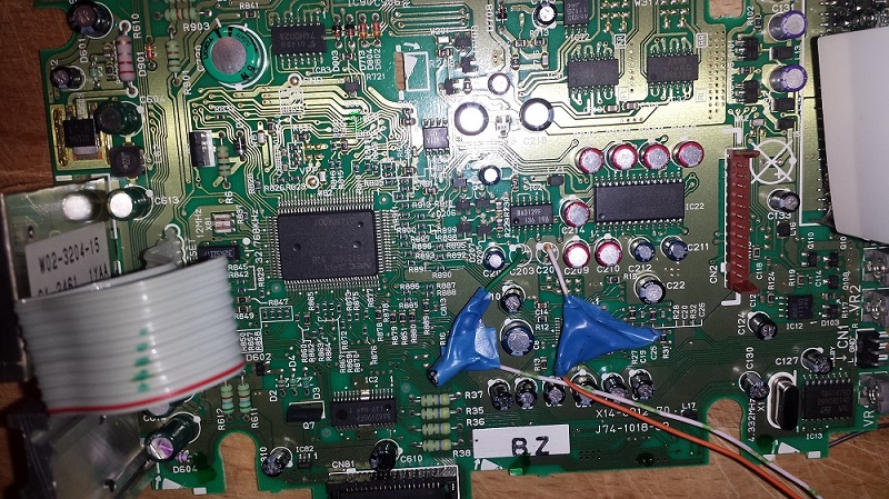

- снимки 4 - Така ще изглежда след махането на касетофона. Оградените с червено кондензатори трябва да се махнт и на тяхо място се запояват нови и на тях AUX кабела
- снимка 5. - Така ще изглежда след като запоите "новите"(неделя беше) кондензатори.
Най-Важното благодарение на topzizitop :idea:
"Разпоявате кондензаторите С203 - ляв канал и С204 - десен канал(виж червеното), те са по 10 мкф. Запоявате други такива само + крачето (може и същите, но са им къси краката). Сега, площадката, откъдето е разпоен минусовия крак на кондензатора е източника на сигнала(идва от касетката) , самият минусов крак на новия кондензатор е входа към усливателя."
Масата забравих да я снимам. Тя се взима от някоя от големите спойки към платката на модула на който съм написал "Маса от тук".
- снимка 6- Закрепете кабела да не се шляе за някоя от страните и внимавайте да не допира някой радиатор който може да се нагрява.
- снимка 7. Кабела за AUX изведете през дупката за кабела за антена и задължително го вържете към него за да няма БАУ при дърпане на AUX :facepalm:
- снимка Няма - Пуснете си любимата музика и пийте една бира за наше здраве със topzizitop :good:
Това е, дано съм бил полезен на някой.
Мисля да си купя и Bluetooth за 20-30 лв на платка за да не се занимавам с кабели. АКо го направя ще допълня инфото.
Поздрави Иво
