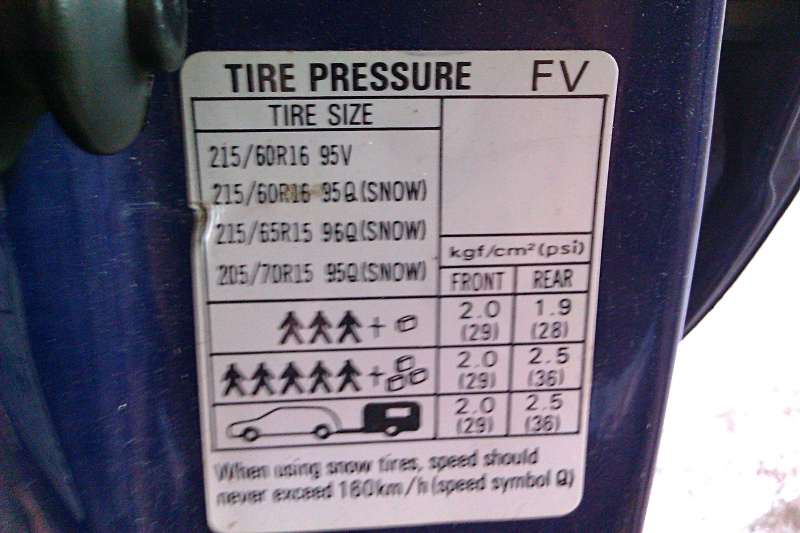

Outback 2000г., лято 215/60/16, зима 205/70/15 - снимката е от стикера залепен за колонката на вратата.
И аз това казвам...ама кой да чуе :smt023

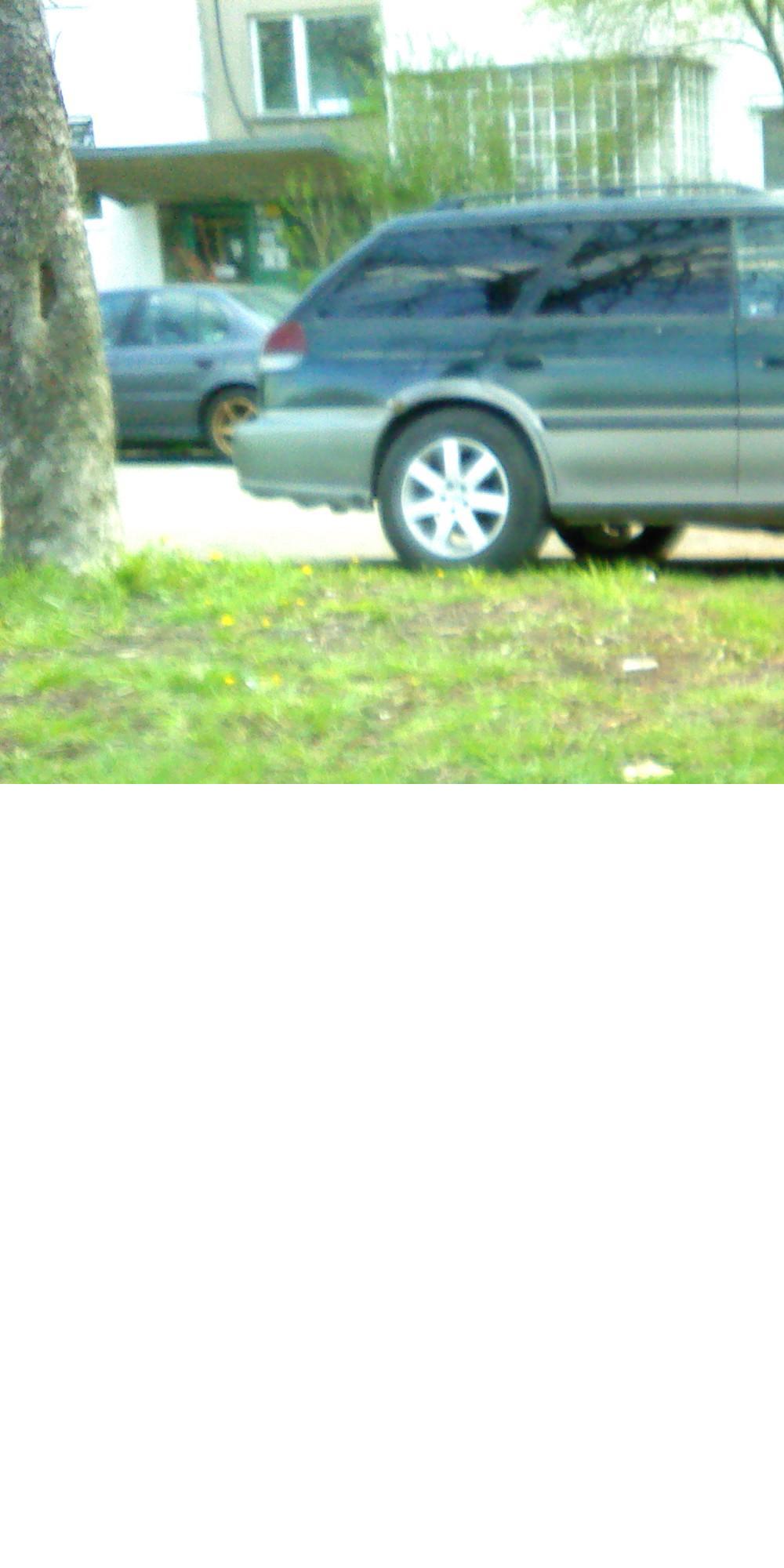

215 65 16 опират в задните калници като се залюля и на завои с по голяма скорост в предните калници . Като колата не е повдигана. Снимката е малко кофти .
А колата е натоварена с електрожен и два сандъка с инструмент. :waste:

Благодаря за мненията и снимката.
Може би 225х60х16 би било някакъв компромисен вариант.
Вдигат колата със 16 мм.
Предполагам ширината на гумата няма да е проблем. Колега Krass, можеш ли да споделиш повече инфо за 225х60х16?
Относно резервната гума, то е ясно, че ще се купуват 5 гуми.
