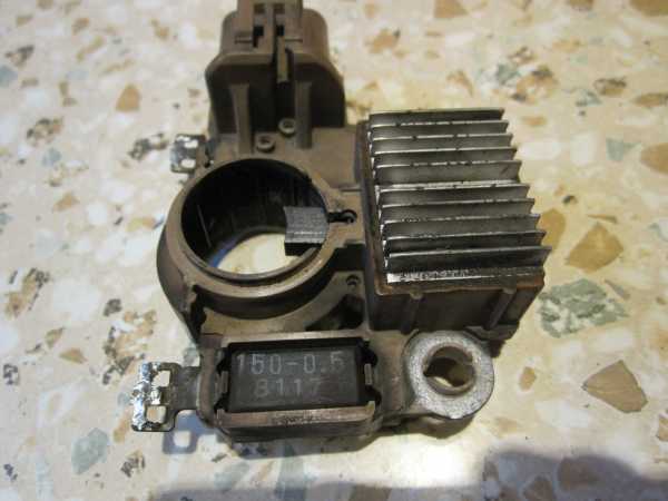

Имах странен проблем с алтернатора и реших да споделя, защото изглежда е често срещан. Чух поне за още за два подобни случая.
При мен е започнало да не зарежда добре акумулатора, но без да светне лампата. На студено горе-долу е зареждало ~ 13.6-13.8 , но при загряване пада. Ефектът беше, че от месец насам ми играеха оборотите и прекъсва 3-4 мин след палене и тръгване сутрин. Особено при пуснат климатик - като го спра и намалява този ефект...
Интересното е, че изкара повече от месец, до онзи ден, когато цял ден обикалях из града и изведнъж акумулатора падна съвсем. Сложих друг акумулатор, премерих - уж зарежда добре...но след като покарах, го тествах пак и си пролича как пада напрежението, особено с консуматори падаше до 12 волта...
Проблемът се оказа ей тази джаджа - реле-регулатора в алтернатора... просто си иска нов.
relay.jpg [ 34.28 KiB | Прегледано 2684 пъти ]

Здравей. При мен този проблем съм го решавал със смяна на четките, при мен ставаше, при теб не знам.

Божо, колко струва нов и откъде го взе (Мимо)?

Тая простотия ( IC регулатора), що дертове ми създаде на времето на Москвича само, че беше над четките и много лесно се сменяше, тука, като гледам си е бая разправия. Оригиналното ми презареждаше, смених го с ново - пак същата работа, взех от полски фият, то пък не зареждаше и най-накрая едно реле от камион или комбайна ми дадоха ставаше за 12 и 24V и голямо, като кутия за детски обувки :smt129 и едвам му намерих място, ръчно се настройваше с винт, ама го избабаних на 14,2V при 2000 об. и акумулатора ми караше 5-6 години. Така, че го премери отново след поставянето да няма изненади.

14,2 къде се мери? На алтернатора или на самия акумулатор?

На акумулатора, ама сега си си го меря през OBD-то в движение и ми дава 13,8-14.0V при 1200-2500 об. - динамично е, най-ниска стойност 12.3V

Четките са си в ред.
Джаджата е около 100 лв, но не знам от къде - някъде магазин тук за такива джаджи. Тази била по-скъпа, щото било особен модел иначе за другите и по-малки алтернатори - било 60-70.

Трябва без консуматори на празен ход да държи 14.2 V, при натоварване да не пада много - до 13.6-13.8 да речем. Лесно и бързо се проверява.
Моят алтернатор се оказа Мицубиши и съответно регулатора е такъв:
http://produto.mercadolivre.com.br/MLB- ... t37391-_JM
