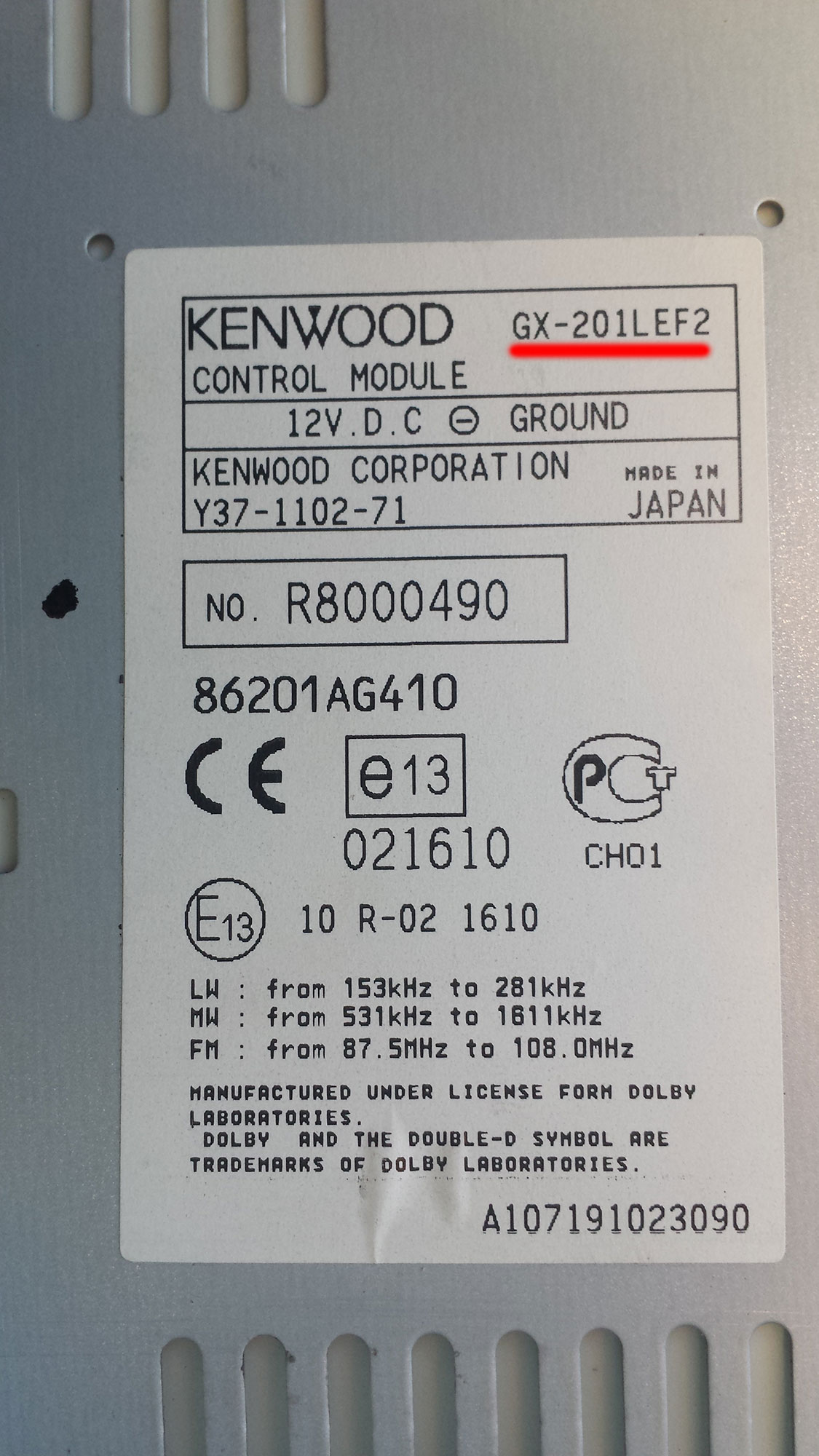

Gromaudio е съвместимо със следните модели: *** COMPATIBLE stereo models include: GX-806EF2, GX-201JE, GX-201LE, GX-201LH, GX-203JE, GX-204LE, P-206 UNB
Моя модел е GX-201LEF2
Това F2 накрая ме притеснява, дали е разновидност на GX-201LE или е друг модел?

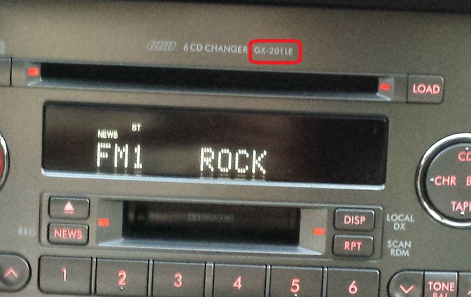

Дай снимка на лицевия панел, да видим как изглежда...
Съб Сеп 24, 2016 5:37 pm

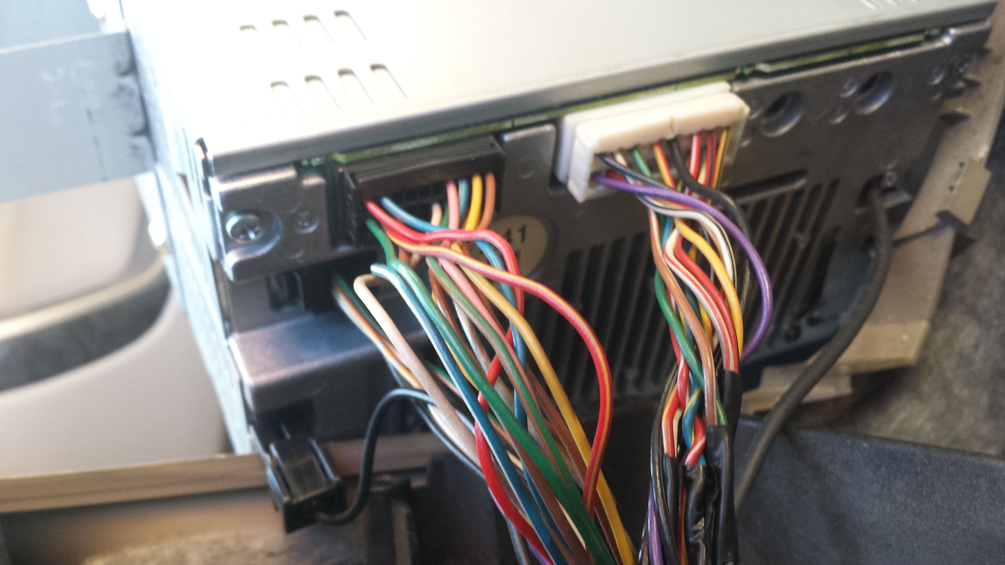

Ето снимките
03.jpg [ 392.53 KiB | Прегледано 1576 пъти ]
02.jpg [ 327.77 KiB | Прегледано 1576 пъти ]
Коментар на файл: черната букса уж е за връзка с външен чейнджър, но там е включено управлението на волана
01.jpg [ 299.52 KiB | Прегледано 1576 пъти ]
Съб Сеп 24, 2016 6:20 pm
Постове: 956
Автомобил: Subaru Outback, MT
Рейтинг: 443
Мисля, че снимката е ясна. F2 е модификацията, но не би трябвало да има значение.
03.jpg [ 94.06 KiB | Прегледано 1557 пъти ]
Съб Сеп 24, 2016 8:31 pm
Регистриран на: Съб Сеп 24, 2016 9:29 am
Постове: 9
може би съм сляп - сега го видях

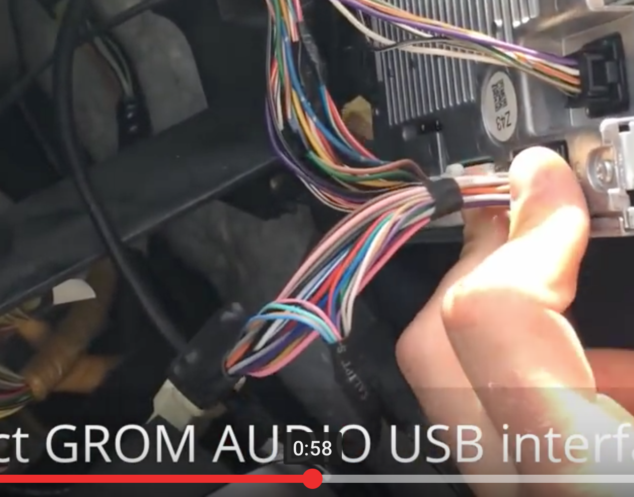

https://www.youtube.com/watch?v=zFQpIEbF14o
на това видео се вижда, че буксата на Grom има мъжка и женска. Предполагам, че в женската се включва управлението на волана ROFL
