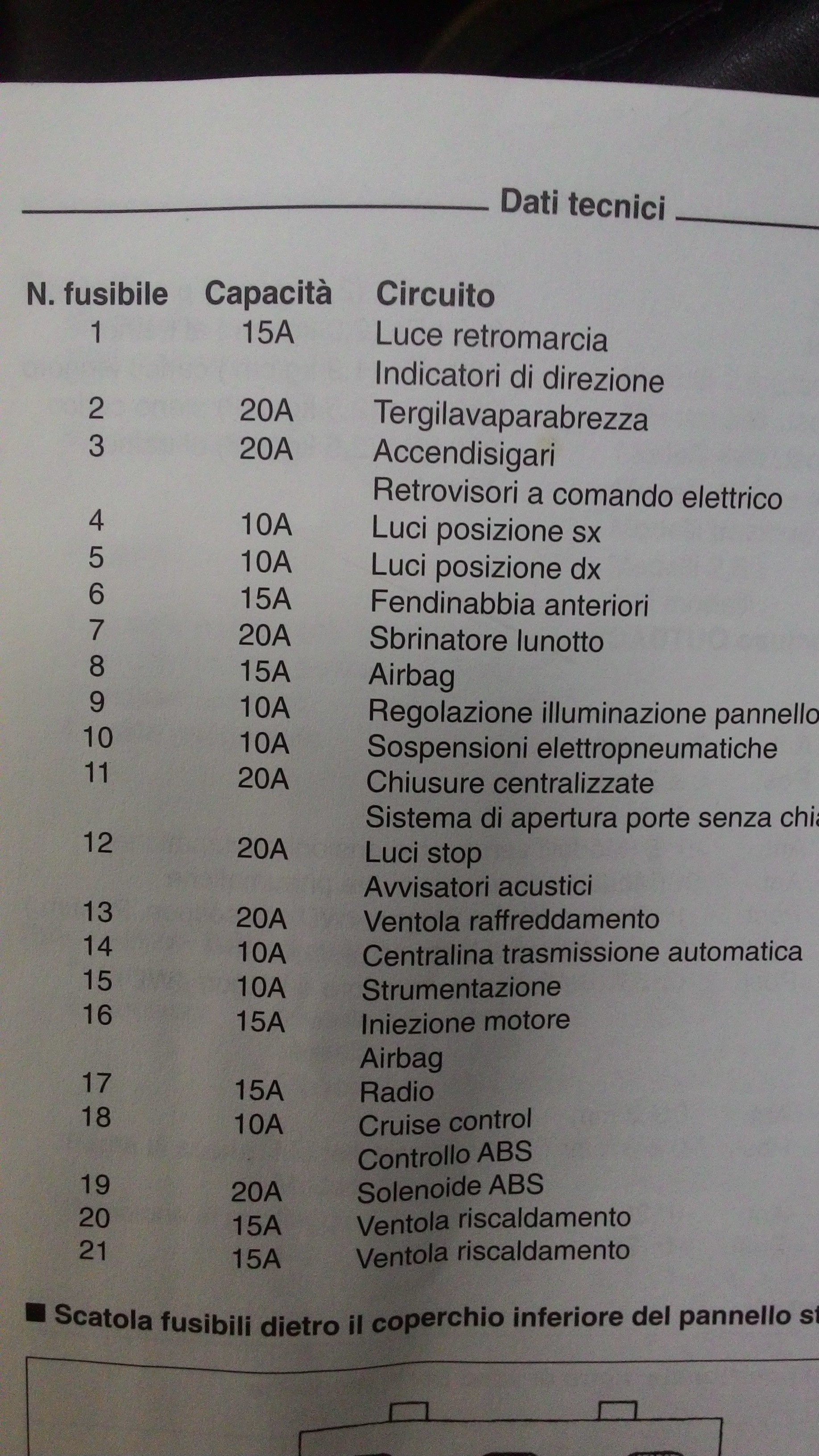

Ще прикача снимки на това което имам от книжката на LEGACY и това което съм снимал на колата.
Искам да отбележа че номер 4 и 5 ми ги дава в книжката ляв и десен фар по 10А бушони, колата е закупена по начина който е на снимките,
а там на №4 има 20А бушон. Не съм го сменял, понеже не знам дали книжката е актуална спрямо годината на модела.
Ако може някой с повече опит да ми даде някакво решение ще съм много благодарен. ](*,) :-~

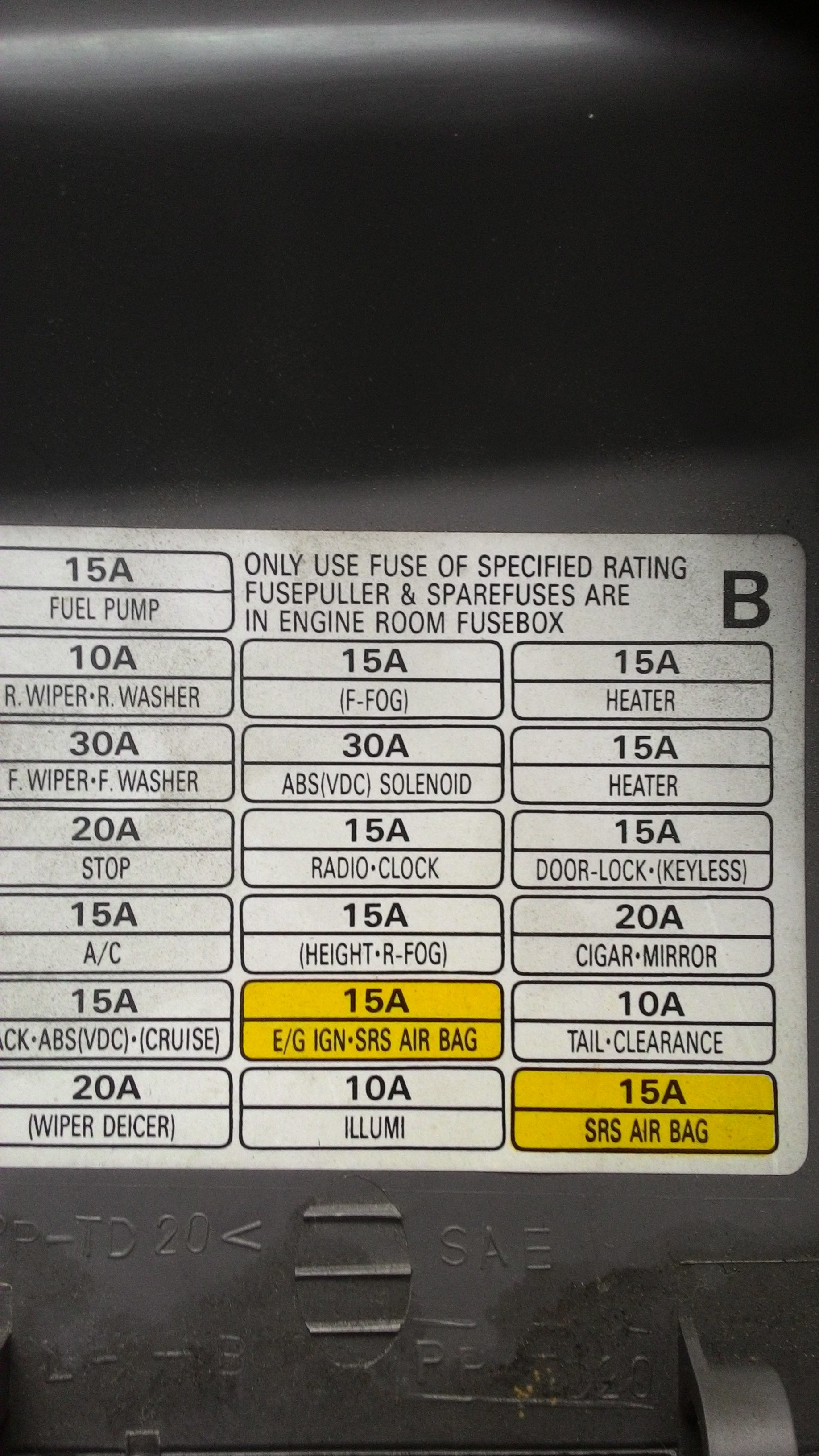

Колега, обикновено на капачката, която закрива тези бушони са най-актуалните стойности на предпазителите.

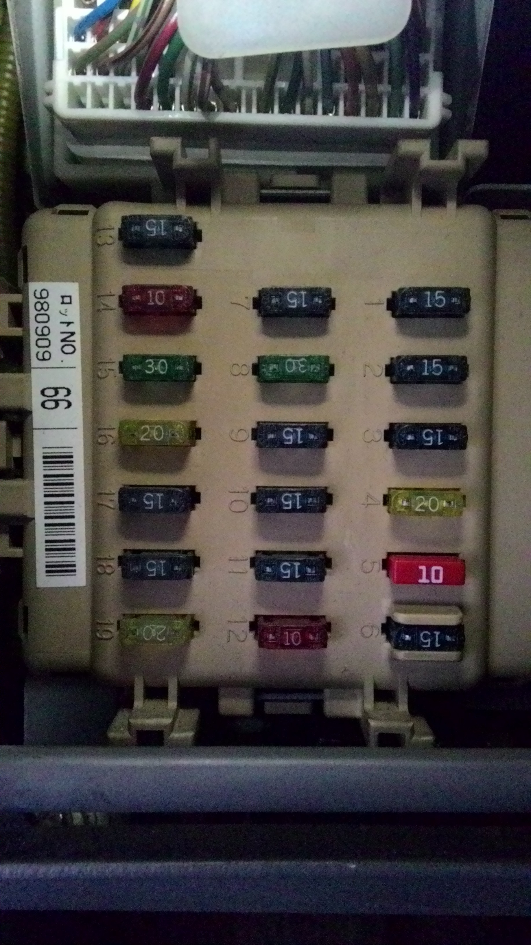

Днес ми остана време да разгледам под капачето, но ако трябва да съм честен, не намерих това което търсех... т.е. не разбирам кое е правилно за късите светлини и като цяло трябва да ги научкваш, от информацията която си събрал от някъде си, понеже не знам дали тази книжка е от правилния модел кола, както споменах.
Намерих обаче в интернет снимка на правилните бушони и са така както са и в моята кола.
Таа проблема продължава, ще търся отговора :)
Прилагам снимка под капачката на бушоните

Провери и буксите за прегорели пластини. Те са с гумени калпачета и трудно се вижда кога изгарят.
