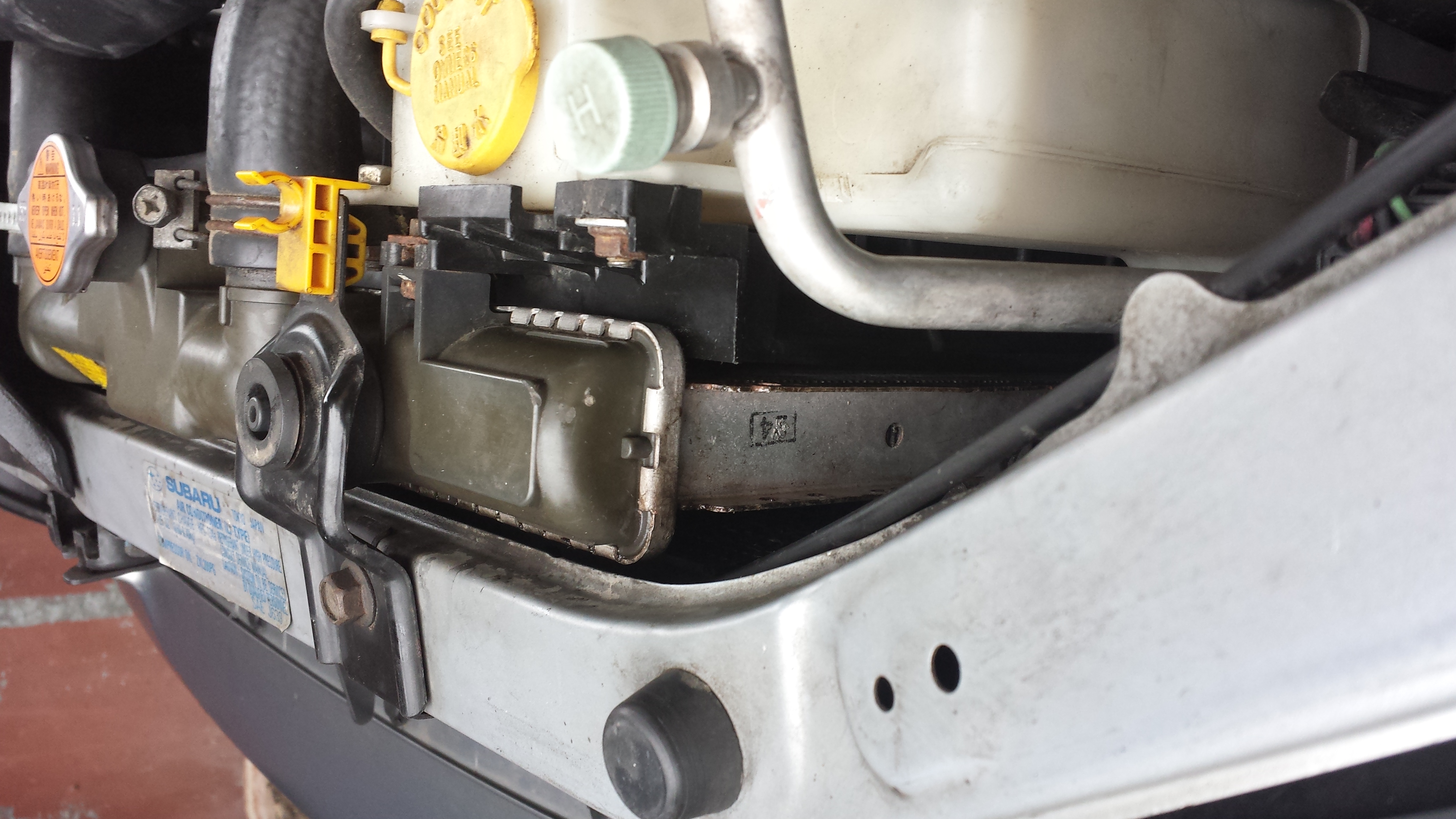

Ч.Р.Д. колега "SRG".много здраве и късмет ти пожелавам! :beer: Премерих дебелината на питата на моя радиатор -24мм.Така и пише на него.Определено искам да си взема радиатор,който да е същия като моя, без да се налага да преправям нещо.Някой купувал ли е оригинален радиатор и колко би струвал?
