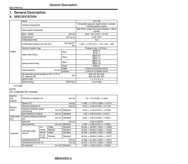

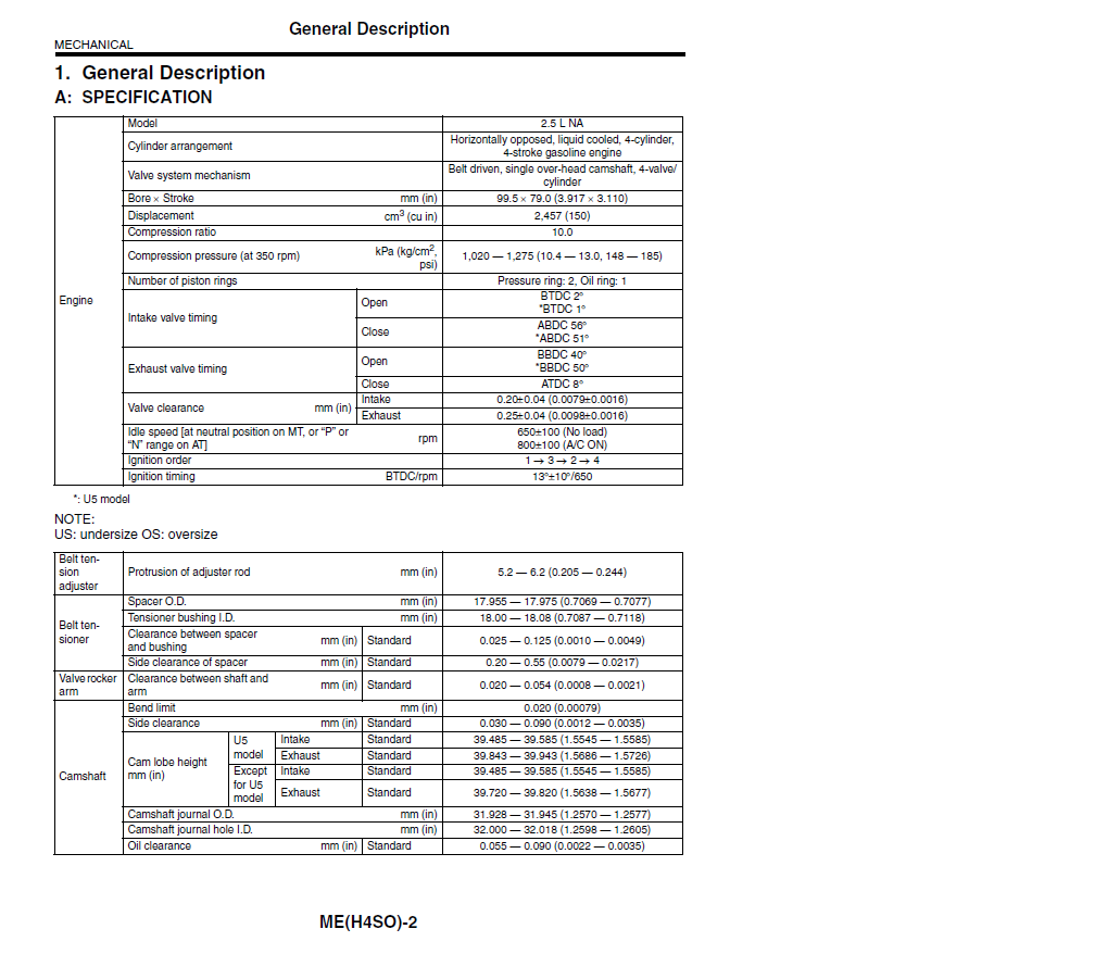

Колеги,някой може ли да ми каже за този мотор реглаж на клапаните с реглажен винт ли е или пулове и какви са стойностите на смукателни и изпускателни.Търсих инфо,но за този мотор не намерих.Благодаря предварително!
Вто Фев 06, 2018 1:05 pm
Регистриран на: Пет Апр 20, 2012 7:05 pm
Постове: 122
Автомобил: Legacy EJ25 02 & Outback H6 05
Рейтинг: 51
Дано това да помогне
Untitled.png [ 97.74 KiB | Прегледано 497 пъти ]
Untitled1.png [ 79.55 KiB | Прегледано 497 пъти ]

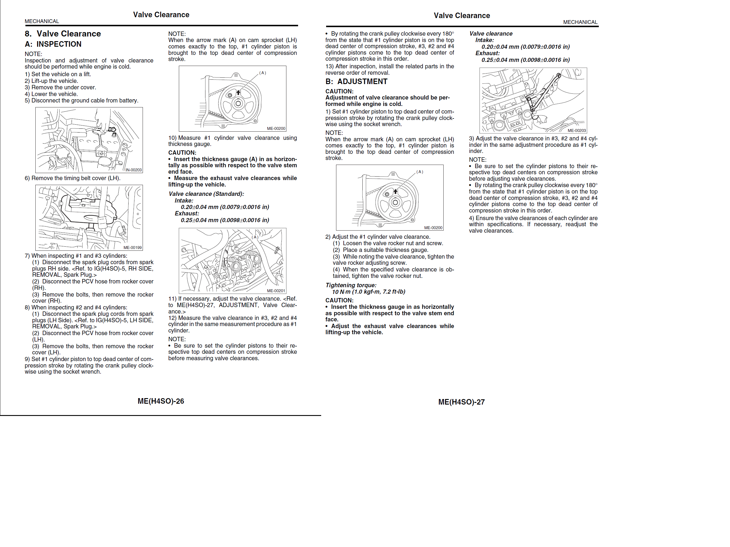

А някой може ли да ми каже какъв е реда за регулиране(цилиндрите в позиция горна мъртва точка)и как става най лесно и сигурно без да свалям свещите за проверка.
Сря Фев 07, 2018 6:59 am
Постове: 122
Рейтинг: 51

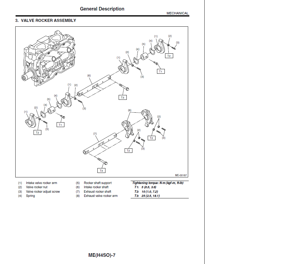

Ето какво е дадено в ръководството.
Untitled.png [ 746.07 KiB | Прегледано 415 пъти ]
