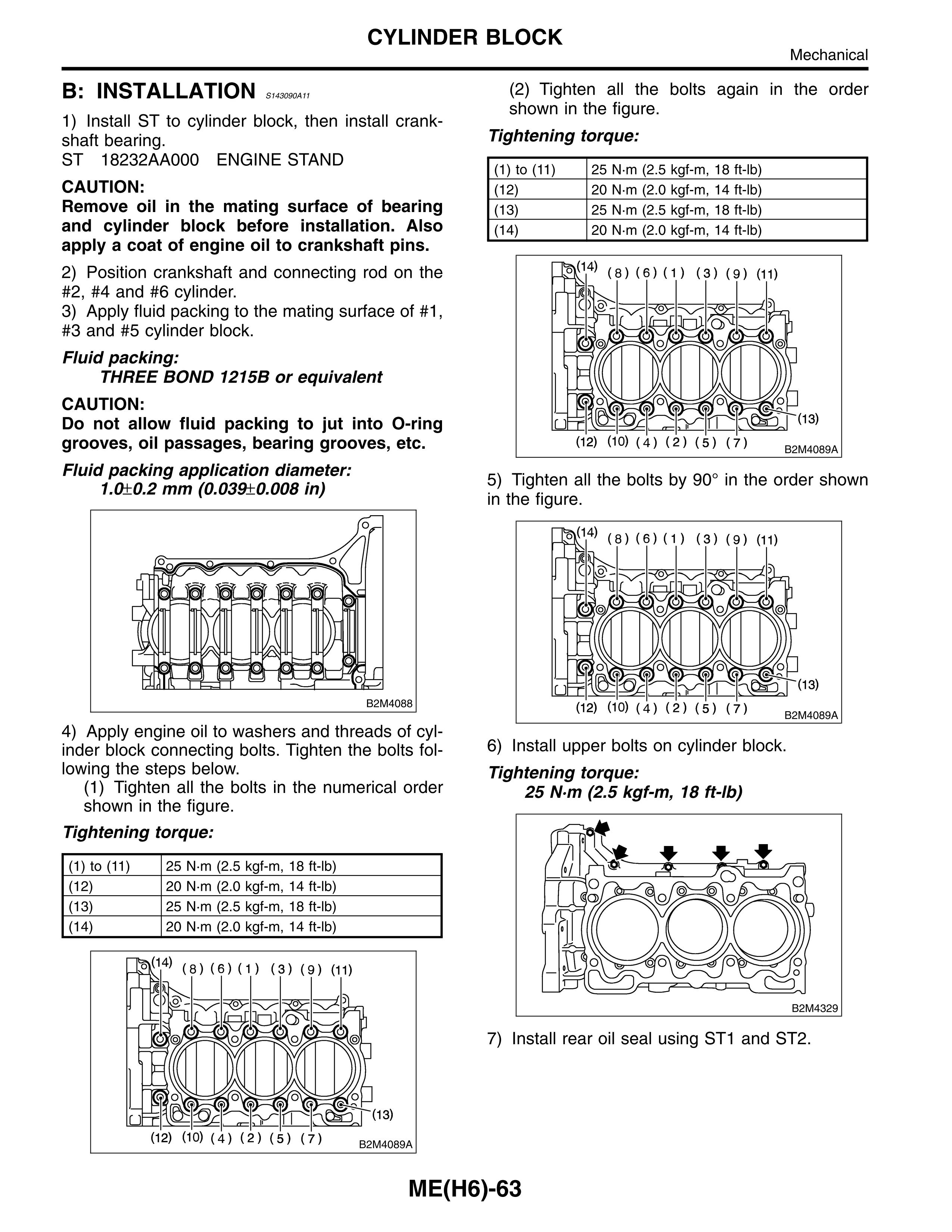

Здравейте колеги трябва ми помощ със схема за затягане на основните лагери на H6 и оригиналните гарнитури на главите, в аутодата намерих някаква информация за гарнитурите но не съм сигурен че става въпрос за ориигналните а за основните лагери е дадена схемата за 4 цилиндров мотор объркали са схемата, ако някой измъкне направо със схемите ще съм много благодарен. Поздрави.

Аз съм го изтеглил но не го разбирам, пише нещо първи път 25Nm втори 25Nm и после 90градуса което ми се струва адски малко на фона на другите коли който съм си правил. Затова се допитвам до форума.

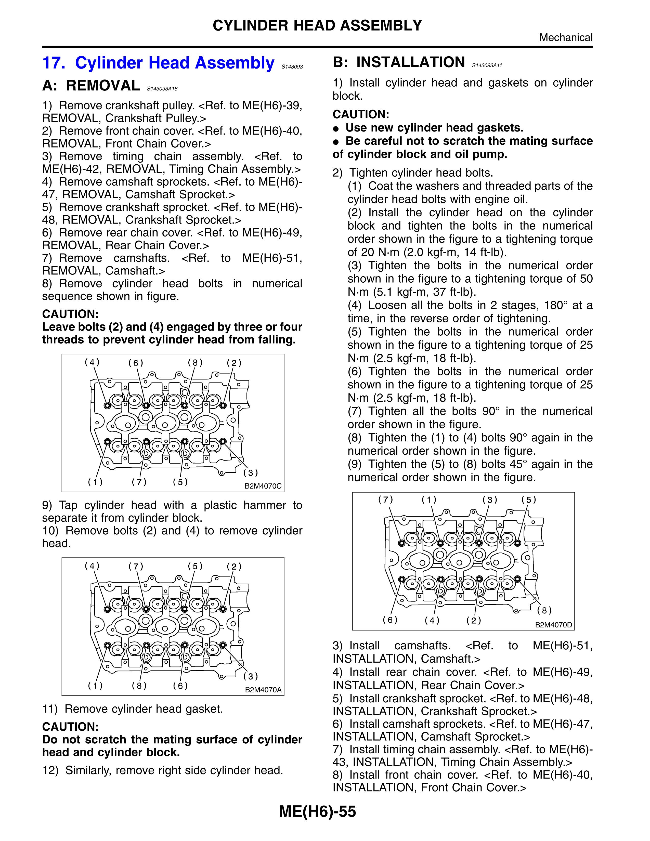

Предполагам тези Нм-ри не са за главите? Гледам при 2.2, че се стяга на 29, 69, разтягат се на 180гр, после пак на 34, 15 нм и после 80-90градуса * 2 пъти, но да не минава 180гр.
Спрямо схемата за затягане на Хондата ми е наистина странно... предполагам гарнитурите слягат по различен начин и затова. Това с ъглите ми е изключително странно и на мен.

beseech написа:
Гледаш грешния менюал. Най - вероятно гледаш стягането на блока:
1.jpg [ 885.82 KiB | Прегледано 872 пъти ]
За стягането на главите е това:
2.jpg [ 1.01 MiB | Прегледано 872 пъти ]

Стягането на блока демек - стягането на основните лагери, не гледам грешната схема гледам точно първата която е постнал колегата по горе. 25Nm ми се струват малко за основни лагери затова се допитвам до вас да си кажете мнението някой въобще стягал ли ги е на толкова. Извинявам се ако обърквам някой с писането си но аз се разбирам :beer:

Не знам къде видя 25 Нм. Ти си си отговорил още първия път (25+25+90град):
Цитат:
Правиш това, което пише в реда, който пише. 90 градуса след 50Нм си е добър момент (виж стъпката на болта). Затова попитах колко смяташ, че трябва да е.
Изключително важно за да постигнеш правилния момент е смазването на резбата и шайбата !!!

Явно аз не си го превеждам както трябва, щото аз го разбирам така
1.стягаме на 25Nm
2.стягаме втори път с 25Nm (в което не виждам никакъв смисъл но колегата по горе казва че се прибавят още 25Nm)
3.90градуса
значи въпроса ми е към ico_tech
1.Стягане по схемата на 25Nm
2.Стягаме + още 25Nm = 50Nm
3.Стягаме с още 90 градуса.
Благодаря по принип :) :cool: 50Nm + 90 градуса найстина си е перфектен момент.

Никъде не пише 50 Nm! Явно се подравнява стягането предвид смачкването на силикона. Вярвай стягането е сериозно на тез 90 градуса. Успех!

Колега, стягат се на два етапа по 25 Нм, което не прави 50, но не знаех как по-лесно да му обясня на автора на темата. Идеята е точно да се смачка силикона, защото повърхността на блока е голяма, съответно налягането ниско и след няколко минути постигнатия натяг пада. Колкото повече силикон слага толкова релаксацията е по-голяма.
Просто да направи това, което пише - затягаш, повтаряш за проверка и потретяш с ъгъл 90 ;). Ъгъла винаги е най-меродавен, защото директно отразява удължението на болта.

Здравейте колеги,
струва ми се че изпуснахте точки 8 и 9 в затягането(след първото затягане на 90 градуса), който казват болтове от 1 до 4 дозатягане с още 90 градуса, а болтове 5 до 8 дозатягане с 45 градуса, според реда указан от номерацията на болтовете.
