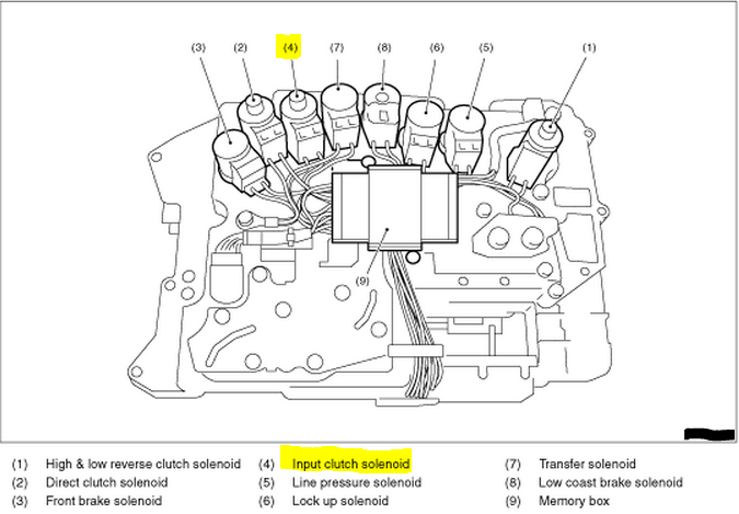

Здравейте колеги. Моля за малко помощ. Днес при преминаване през легнал полицай трансмисията влезе в авариен режим. Почти нямаше лампа която да не свети по таблото :) . Имам Free SSM закачих колата и излезе описаната грешка. Разрових се в ръководството и прегледах конекторите в двигателния отсек и компютъра на АТ. Поогледах колата отдолу, но не можах да видя къде кабелите влизат в трансмисията. Също така на прикачения файл маркирания ли е въпросния соленоид. Няколко пъти трих грешката, но се появяше отново. След може би 10тия опит грешката изчезна като след това изминак 20тина км без да се запише отново.
2013-09-06_104752_capture.png [ 115.92 KiB | Прегледано 162 пъти ]
