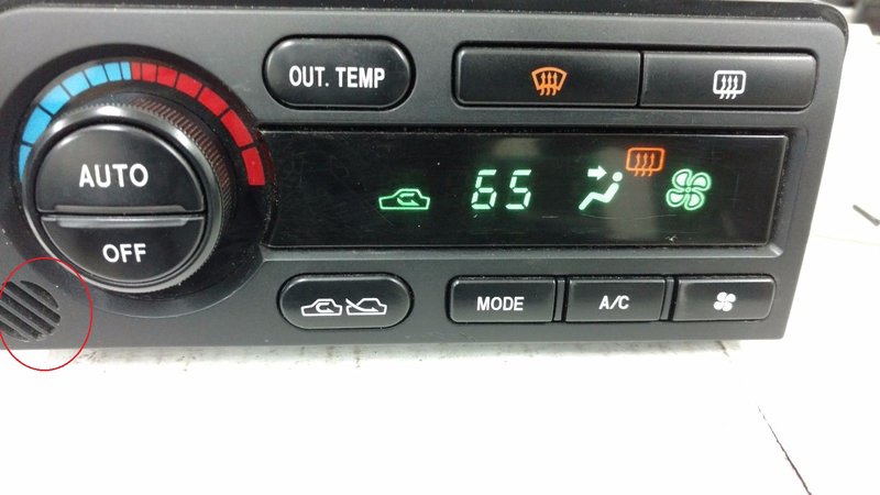

Здравейте колеги.
Имам следният казус със климатроника на колата и автоматичният решим.
Сега, когато е студено, сутрин като включа автоматичния режим (и след загряваане разбира се) духа топло, независимо каква температура задавам на програматора. При постоянно нагласена температура 24 градуса не се включва АС, но след известен брой километри в купето започва да става хладно и да духа хладно (без да показва включено АС). За да започне да духа отново топло трябва да наглася програматора на 32 градуса. Дори и само половин градус надолу - 31.5 започва да духа студено. Не мисля че имам проблем със парното, тъй като веднага щом включа на 32 градуса в колата става сауна за 10 секунди. После ръчно трябва да намаля на 31,5 за да охлади и после пак на 32 за да затопли. пак повтарям това става само и единствено след повече от час работа.
Някой има ли подобни наблюдения и къде може да се крие проблема? :(
Пон Ное 20, 2017 2:46 pm
Постове: 4396
Датчик температура, ама дали външният или този в купето...
viewtopic.php?p=281128#p281128

Благодаря, но не мисля, че е датчика за външна температура, тъй като е изключително точен. Най голямата разлика, която съм отчитал е +-2 градуса, при това колата беше напечена лятото. Навън на сянка казват че е 35, а колата на слънце показваше 37. Тази сутрин беше 1 градус, а колата показваше 1 градус точно.
Вътрешният датчик да не би да се намира в долният ляв ъгъл на контролният панел на климатроника?

ski_person написа:
Да - там се намира. Достъпа е от задната страна (реално се почва разглобяването от скоростния лост - https://www.youtube.com/watch?v=03vuFKbC1sI - като за начало на разглобяването - след това е лесно).
Вто Ное 21, 2017 10:43 am
Регистриран на: Пон Авг 07, 2017 1:33 pm
Постове: 74
Автомобил: 2002 Outback sedan 3.0 H6
Телефон: 0884793503
Рейтинг: 83
Marvin написа:
ski_person написа:
Благодаря! Остава да намеря нов и ще сменям :)
