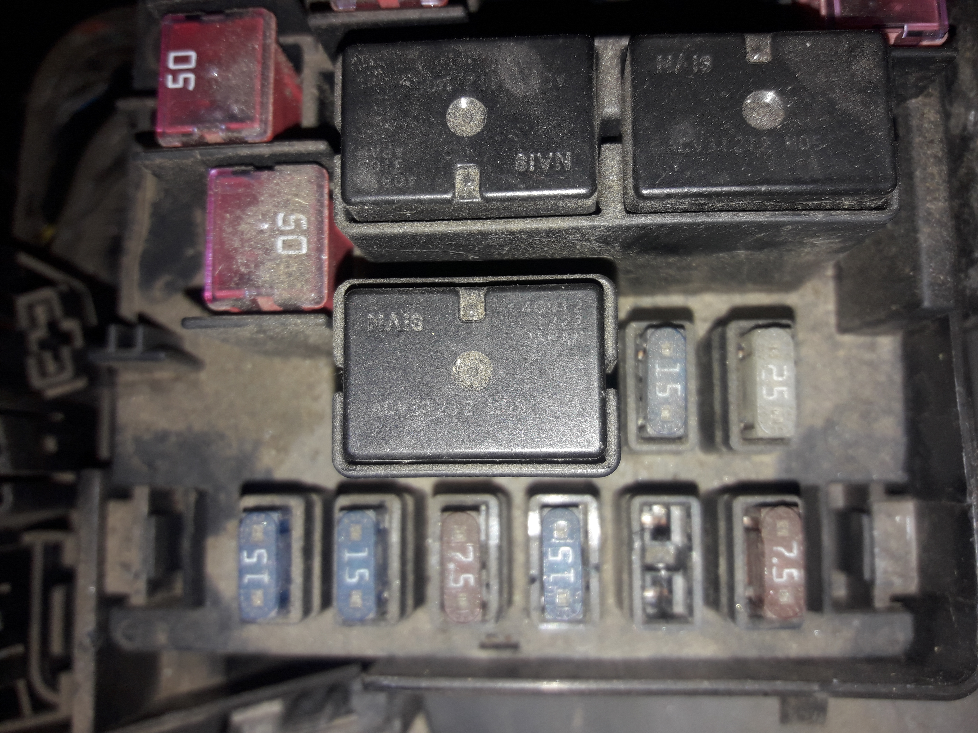

Здравейте колеги видях се в чудо изчезнаха ми габаритите и гори един 20а бушон под предния капак.
Разглобихме половината кола без ефект . Мислехме че проблема е от прекъснати кабели на багажника но не е. В момента когато се запалят фаровете гърми бушона !
20180515_115930.jpg [ 4.84 MiB | Прегледано 229 пъти ]

Виж кабеляците в самите фарове. Може да им е паднала изолацията и да са окъсили :idea:

Разкачени са , само халогенните останаха. Но другите светлини работят само габаритите се ебават

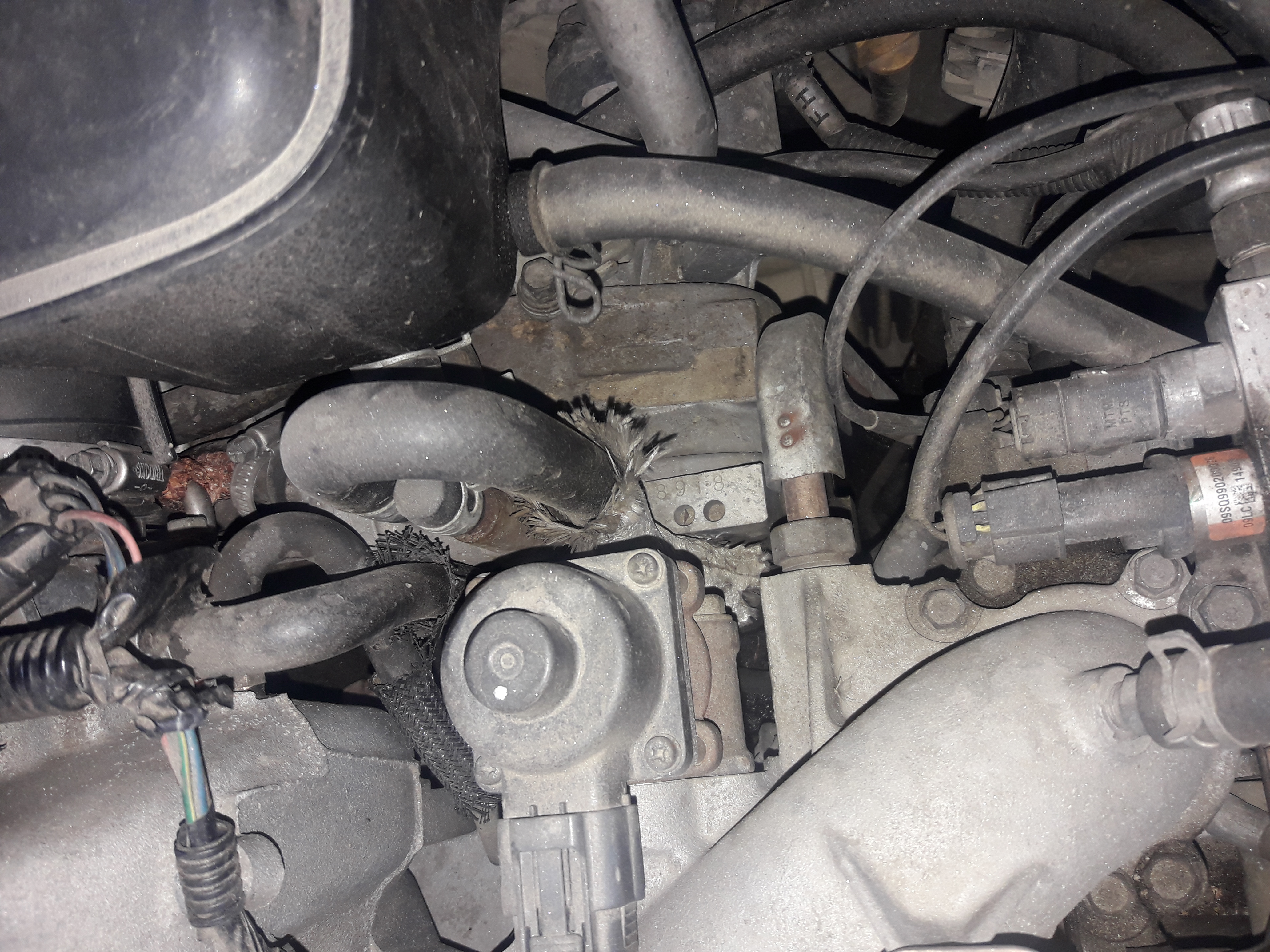

От тук някъде се чува едно чукане като от реле няколко секунди след това гори бушона
20180515_153428.jpg [ 4.66 MiB | Прегледано 217 пъти ]

Открих проблема - рапидка през кабелите
