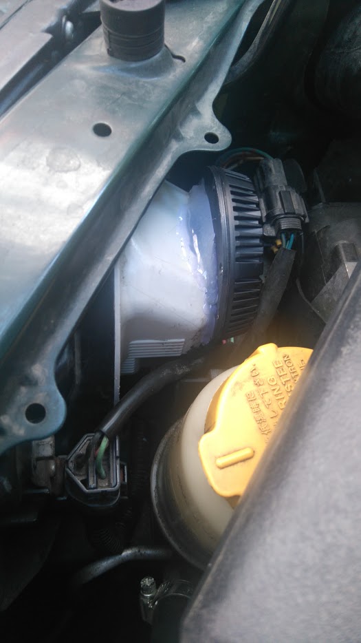

Здравей ,
от една година съм с:
http://luxima.bg/XENON-H7-PREMIUM.html на B12 и не съм имал никакви проблеми.
Баластите се захващат на самия фар(прави се дупка в капачката) , няма нови жици извън фар-а.
Трябва да погледнеш имаш ли място за такъв монтаж.
Преди това имах някакъв от hid.bg който беше пълен боклук - за 6 месеца сменяха гаранционно веднъж крушка , веднъж баласт , след това почна да прекъсва и го изхвърлих.
При мен се наложи и малко силикон да има:
DSC_0418.JPG [ 57.82 KiB | Прегледано 1615 пъти ]
