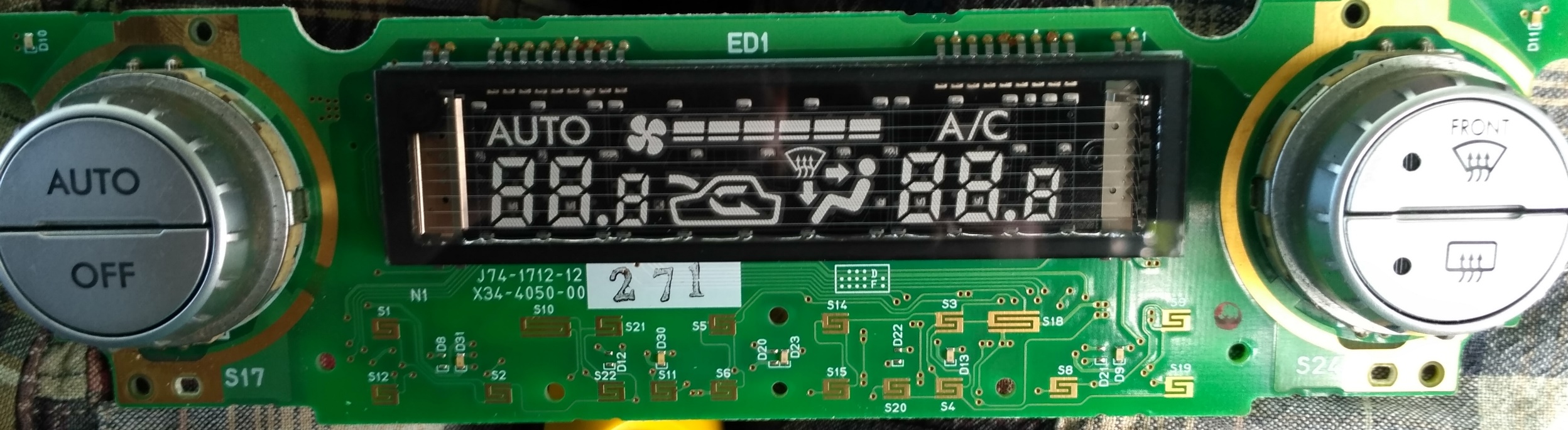

От една седмица се появи досаден проблем с управлението на двузоновия климатроник. Колата е аутбек 2008 с двузонов климатроник.
Дисплея не реагира. По слух, управлението е адекватно-може да се променя температурата, посоките на обдухване... Просто няма никаква видима обратна връзка за настройките.
Последно бях ползвал климатроника, след няколко дни каране без климатик, отново пуснах охлаждането - добих този странен резултат дисплея е мъртъв.
Проверих бушоните и в двете кутии /при двиг. отсек и под волана/ - всичко е наред.
Аз отворих цялата конзола; от снимките и видно, че разглобих и модула за управление на климатроника. За съжаление от пръв поглед не видях проблем. Нямах време да разпоявам /предпочитам да не пипотя много, да не доразвалям/ - предпочетох да сглобявам, защото след няколко часа тръгвах на дълго каране. Така поне си регулирах климатроника по слух и по усещането за жега ROFL
Някой сблъсквал ли се с подобна кретенийка. Все се надявам, че ще се окаже някаква банална недомислица - напр. като класическия проблем с часовника на първите Форита, които искаха презапояване на няколко резистора

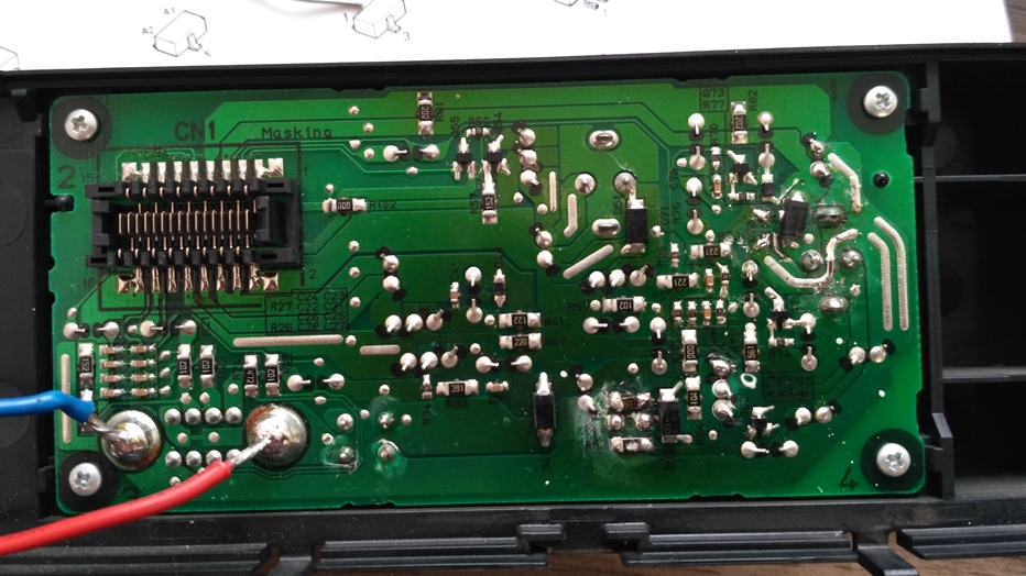

Мой приятел-жичкаджия откри проблема - едно малко платче, захранващо дисплея. Няколко елемента бяха прегрялии изгоряли. Стъкмихме платката с някакви заместващи елементи, които съответстваха горе-долу на оригиналните. Дисплея сработи, всичко си работеше; сглобих и монтирах.

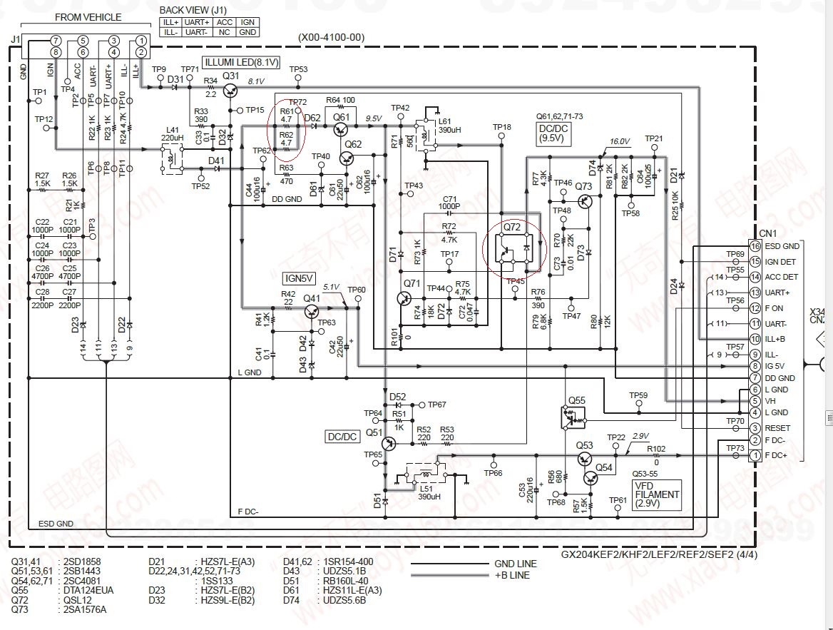

Още преди няколко месеца, доказахме, че самият вакуумен дисплей е ок. Проблема беше в управлението на подсветката му. Проблемната платка се намира в най-долната част на аудио-климатичния модул /GX204LEF2/. Няма нужда да се разглобява целия модул - не е безкрайно много, но е абсолютно излишно - няколко пъти го доказах ;). И така в долната задна част - точно зад климатичния дисплей има пластмасов черен капак, след отвиването на няколко малки винтчета и откопчаването на пластмасови зъби, този капак се демонтира.
Виновната платка е монтирана в самото черно капаче /червеният и син кабел са временни - само за тестване/

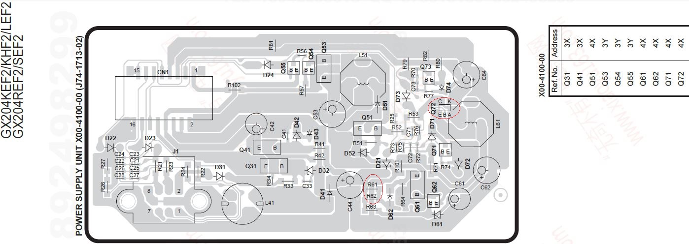

Изгорелите елементи са маркирани на схемата:
Kenwood1.jpg [ 290.73 KiB | Прегледано 4108 пъти ]
Kenwood2.jpg [ 163.89 KiB | Прегледано 4108 пъти ]
R61, R62 4.7k 0.1W и двете съпротивления горят - те имат фунцията на предпазител
Q72 QSL12
