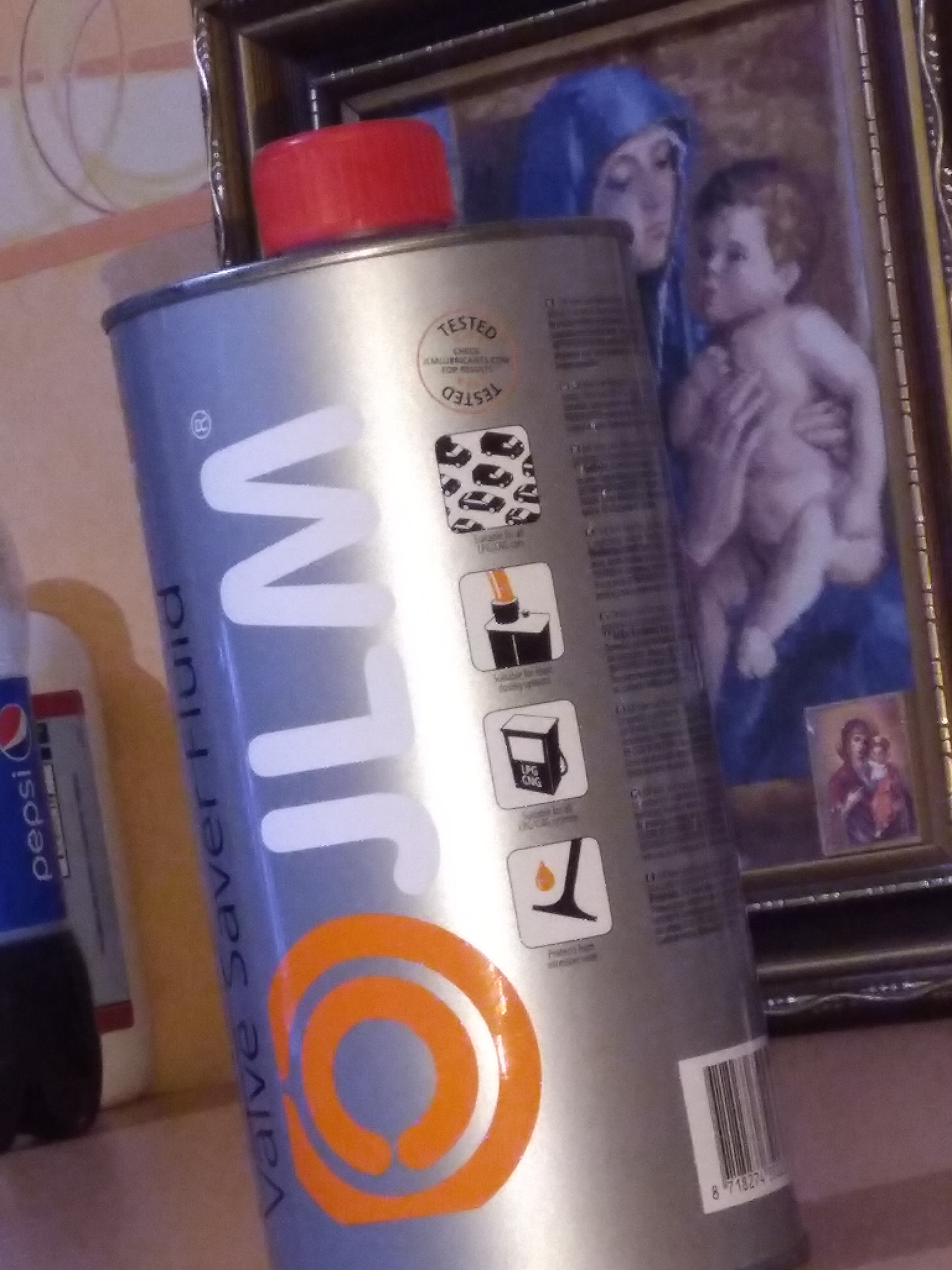

Забравих да спомена, че маслото за щадене на клапаните се оказва всъщност неподходящо. Това е според газаджията Васко.
Тези от вас, които знаят какъв е типа масло биха ли дали съвет какво да ползвам. Казаха ми, че не е проблем да го горя това. В интерес на истината се увеличи скоростта на горене, за да се сипе подходящото.
Притеснението ми е да не се изгорят/изкривят седлата на клапаните и седлата на главата за клапаните и да се почне със загуба на компресия. Увериха ме, че това няма как да стане дори и с грешен тип масло. Какво мислите?
