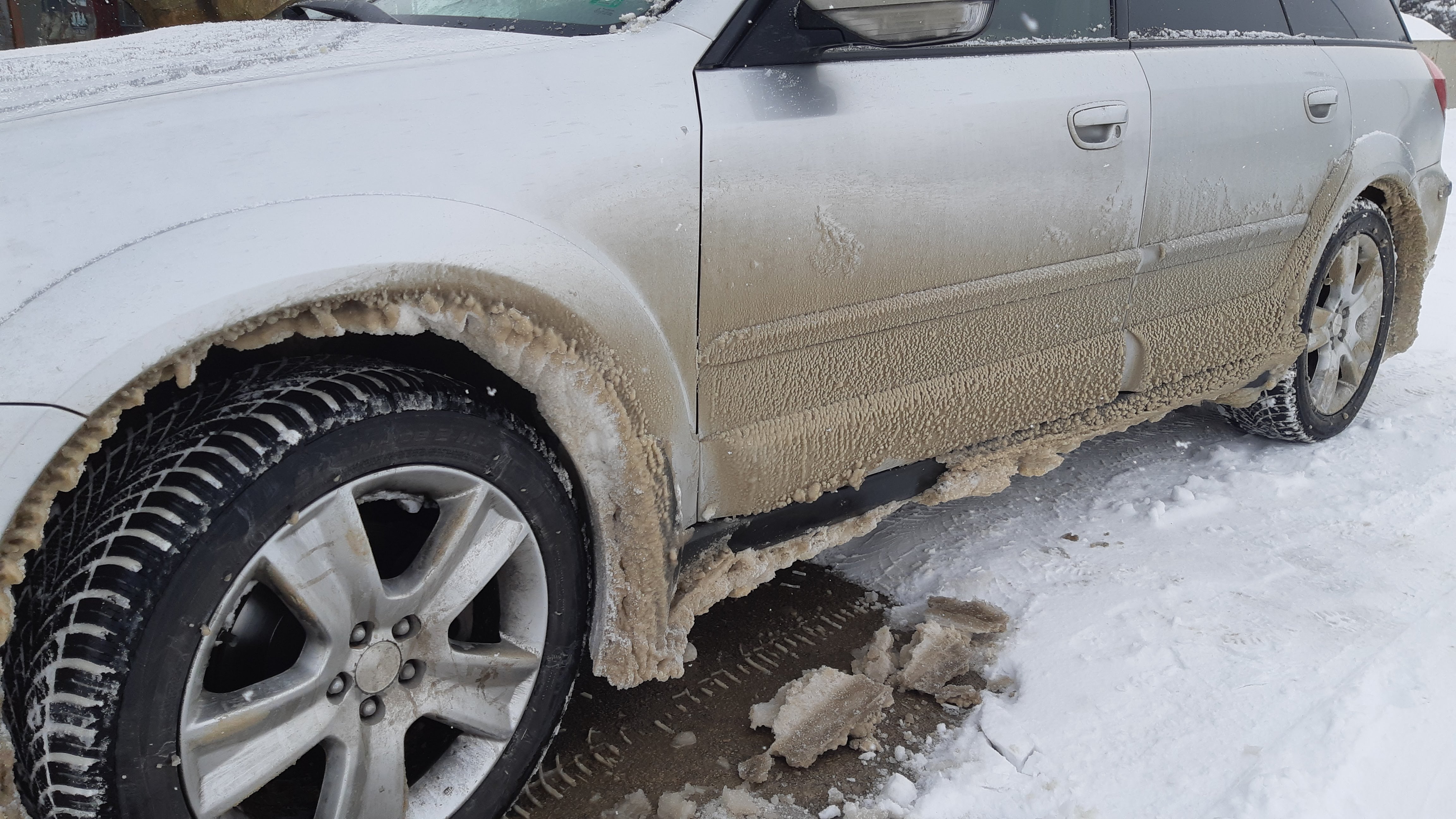

Ето това става, когато се напълни всичко с лед. Това е от м.Февруари (най-големия сняг) и температура около -15 градуса...
Размер гуми: 225/50/17 (заменяеми с оригиналния 215/55/17 за Outback BL13)

И десет сантима арка до гумата да имаш, пак ще се напълни. Една зима съм си карал Мазда-та и там почти нищо не се задържаше. Арката е само 2см до гумата(225/45/18) :)

Аха, то си се запълва с лед и сняг според пространството - и 1, и 10см да е свободното място все тая - гумата ще си го "остърже" докъдето трябва.
Пък и питането май е за В12 - аз лично съм карал с такива гуми 215/65/16 на 2.5 без лифт, а 3.0 дори фабрично са с още няколко мм по-високи, та не би трябвало да има грижи.
П.п. "Най-тънкото" място беше не отпред, а при задните гуми на арката към прага - около извивката на задните врати.

Пълненето на 1 см. и 10 см. пространство е едно и също, ама събарянето(остъргването)......? Особено като се е повтвърдило. Ако има много малко място - не може да се пъхне добре подходящ предмет, за да се почисти насъбраното. А ако не се почисти и на другата сутрин е на кокал, почти залепнало на гумата - няма завиване.
