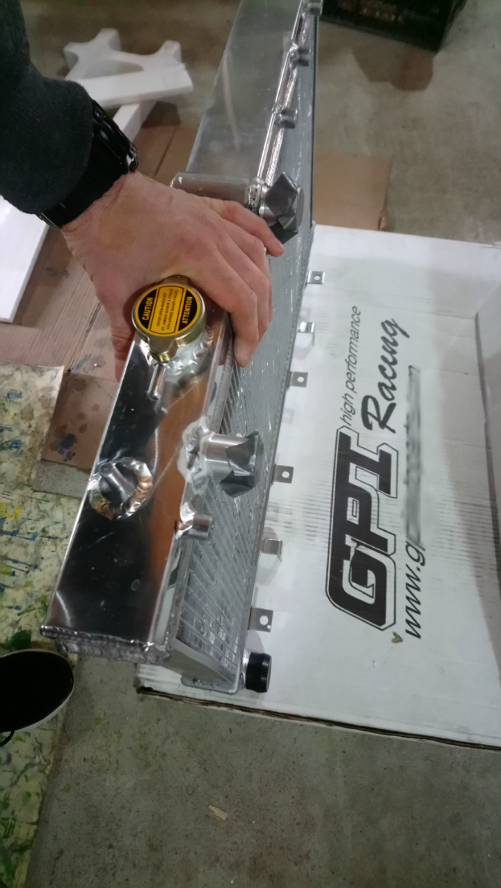

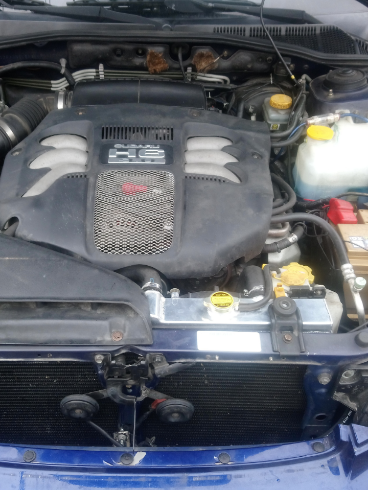

Това охлажда добре Н6. Маслоохладителя немога да го снимам чее много наврян зад бронята.
Относно ремонта. Някои във Фейсбук беше писал че основен ремонт бил 1500-3000лв и ми се присмя като му казох че 1500 не стигат за гарнитури. Около 1800лв платих на Мимо13 за кашонче със почти всичко за ремонта само на главите! Така че несе учудвай. Има хора които не сменят наред всичко, а само някои неща щото е по евтино.
