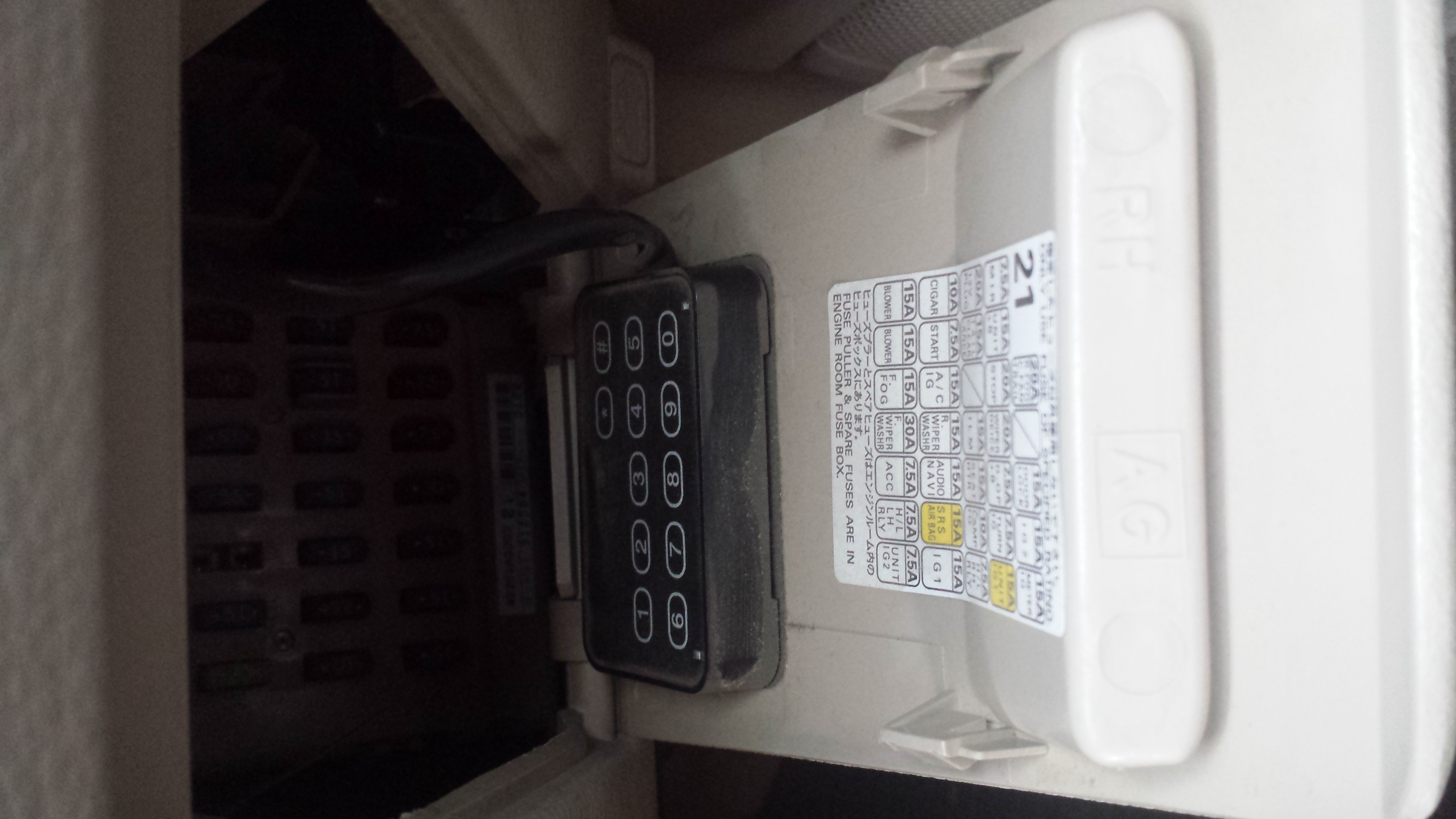

Отворих при бушоните и попаднах на нещо,което не бях виждал..Аджаба за какво е този кийборд :-?
20180730_163600.jpg [ 2.17 MiB | Прегледано 333 пъти ]
