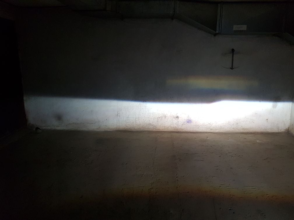

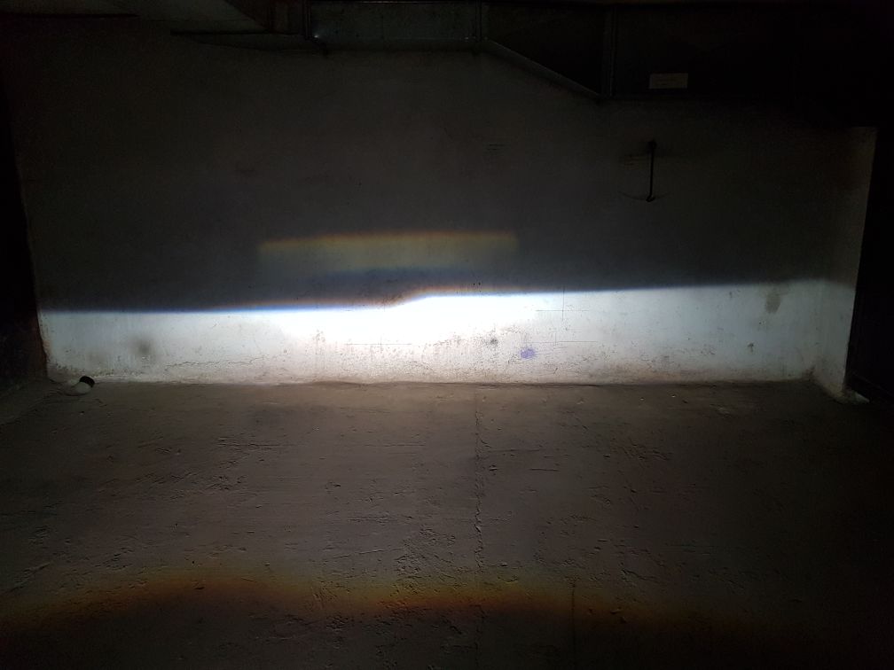

реших да си регулирам фаровете. Във височина, вертикално се движат добре и ги настроих на височината на която искам.
Оказа се, че десния фар (има прикачена снимка на светенето му) е наклонен("усукан") в посока противоположна на това, което трябва да бъде (височината на светлината в ляво на стената осветява по-високо, сравнено с височината в десния край). Опитах да въртя втория винт за регулиране на фара (този за ъгъла), но въртенето му в двете посоки не промени с нито милиметър положението на кривата линия на стената. Явно винта не командва механизма вътре. Може би е счупен или откачен. Това ще търся допълнително.
Въпроса ми е, този втори винт ли трябва да изравни хоризонтално линията на светлината? Притеснява ме, че отклонението е голямо и може да идва от некоректно монтиран фар към купето (развих му крепежните винтове и щипки и според мен е ОК, но това на око).
Моля за съвет! Може да ми препоръчате и сервиз в София, където някой по-умеещ от мен да разгледа.
За последно този фар е демонтиран преди 3 год за поставяне на фолио. Бих отишъл и при тези младежи отново. Като начало ще бъда доволен от насоки, над които да разсъждаваме тук заедно :) Знам че работата е "пипкава", отнема време и в сервиз не биха ми се зарадвали особено, освен ако не са се сблъсквали със същото.
П.С.: десния на снимките свети почти като на англичанка :)

Пропуснал си да споменеш годината и точният модел на фара.

Мдаа...
Благодаря за забележката. Поправям се.
Аутбек Б13 2008
Фара е с ксенон на късите и нормална крушка на дългите.
