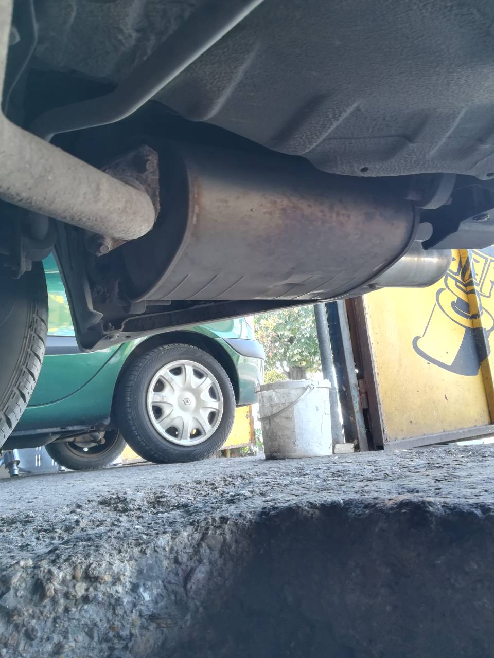

Крайните две гърнета потропват. Ужасно ме дразни. Не обичам да потропва нещо по колата.
Еднто наскоро го смених с друго оригинално втора ръка. Старото ми се оказа в ужасно състояние. Отвътре му изпаднаха чарколяците а отгоре беше сериозно игнило.
След смяната новото (вотра ръка) се оказа че и то нещо не е наред. Отдолу като го чукнеш с ръка дрънчи сериозно. Почукнах и второто гърне и то същото.
На външен вид изглеждат здрави. Но нещо вътре явно са заминали.
Моля за съвет: Да търся ли втора употреба и да се надявам да не се прецакам пак? Нови ли да купя? - Не знам дали няма да са твърде скъпи? Ако пък имате човек от който сте доволен, да ми го препоръчате. Ще я закарам и да я прегледат. Може да измислят нещо друго.

Колега сменяй ги с нови, не се занимавай с глупости. Като ,,чукна в Гугъл,, , това е първото нещо което ми излиза....
http://www.vito03.com/exhausts/6241
https://store.emk-33.com/product/131266 ... -vito.html
това е едно и също гърне, но....предполагам ще излязат и други варианти на други производители и така...Разбира се като качество...нямам представа как ще са, но въпросът е че ги има. Може да пробваш и с колегите, които се занимават с продажба на авточасти. Има и вариант да ти направят и цялата генерация - например. При мен задно ляво е тръгнало по същия начин-потропва, но е още в начална фаза :D . Лично за мен не е вариант с гърне втора ръка, ноооо всеки си знае.

Ами тази цена от 100лв за ново (предполагам тези са заместители на оригинални) си заслужава.
Нали вече веднъж купих едно втора ръка за 50лв. И пак трябва да го сменям.
Принципно предпочитам да влезна в сервиза да кажат това толкова труд толкова. Плащам и заминавам. Въпроса е да е качествено.
Във фейсбук групата едно момче май точно от ЕМ комплект си е купувал гърнетата заедно с монтажа. И май и аз ще направя същото. Чакам да прати снимка да видя как е изпълнението.

Аз препоръчвам полските на полмостров , по около 105лв идва броя , гарантирано по качествени от вито03.

Провери дали от 3.0 е същото. Ако е, имам здраво и ще ти го подаря.

Потърси в английския ebay гърнета от Spec B.
Prodrive-ски са в доста случаи, като дали са такива го пише на накрайника, а и са от неръждавейка.
Ако не сменяш нищо друго освен гърнета, то с тия ще чуеш нещо приятно на празен ход, но почти нищо няма да се промени в движение.
Лошото като сложиш такива гърнета е, че после ще ти се прииска и цяла генерация, която не хваща ръжда :D

Вчера гледах колата отдолу. Оказва се че от средното гърне назад трябва освен двете крайни гърнета трябва да си сменя и тръбите. Имат малко ръжда а на едно място има дупка с размер на слим цигара.
Така че съм почти за нова генерация. Дадоха ми телефона на сервиз в деужба. Ще ходя там след седмица за оглед и оферта.
Колега DJano благодаря. Но ми трябват две. Ако подариш едното другото ново. Може би по добре да взимам направо две нови и нови тръби

Да, по-добре 2 нови. Ако решиш все пак ми драсни лично :good:
