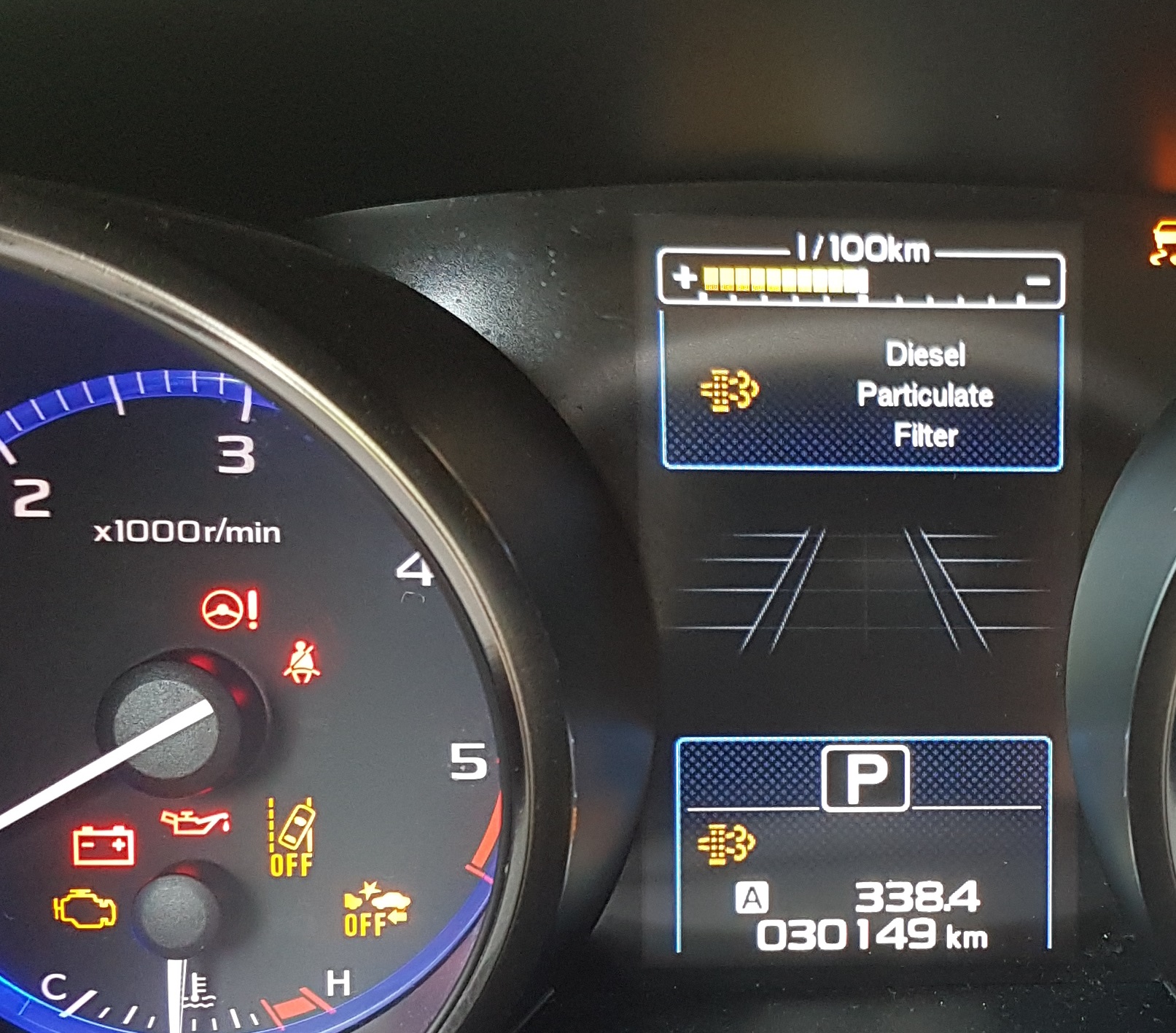

Здравейте колеги,
от петък съм в отпуск и съм подготвил с моя Outback 2015 г 2000 кубика дизел да направя към 3 000 км с мои приятели.
Обаче днес изненада. На борд компютъра излезна икона, че нещо не е наред. Прикачам снимка.
Имам на разположение утре и други ден да реша проблема.
Може ли някой да ми осветли какво е това и къде може да га оправят до два дни.
В документацията пише, че проблема е с горивния филтър и трябва да карам минимиум 15 мин при 60+ км/ч и ще се оправи сам. Направих го днес ама това пак свети, но не непрекъснато а мига.
Diesel particulate filter warning indicator (diesel engine models)
The diesel particulate filter warning indicator appears when the filter is not able to automatically burn the soot and the accumulated particulate matter exceeds
the specified limit.
When the diesel particulate filter warning indicator appears, drive the vehicle under the following conditions after the engine has been warmed up completely.
. Engine speed (MT models only): 1,800 to 2,500 rpm . Vehicle speed: 60 km/h (37 mph) or faster is preferred.
. Driving time for burn treatment: 15 minutes or more

Изкарай я на магистралата и карай поне 30-40 км на ниска предавка (нищо че си с CVT, имаш и "ръчен" режим) със 100-120, да държи поне 2500-3000 оборота. Би трябвало да почисти филтъра. Сипи също хубава нафта и не я оставяй с много празен резервоар. Някои марки при празен резервоар не правят регенерация, не знам за Субару, но поне пробвай.

Здравей bubaru,
пробвах днес вечерта и нищо не стана. От София до гр. Сливница и обротно - 60 км пробег при 2500 оборота на ръчен режим при 90-100 км/час.

Колега - има си тема в раздел Diesel Boxer: Проблеми с DPF филтъра
viewtopic.php?f=18&t=5412
Едва ли има какво повече да се каже по казуса. Пробвай с нулирането на Oil dilution - отнема 5 мин. Ако не е това - за останалото няма да стане за 1 ден точно в отпускарския период и по-добре да не я караш така.

Има още два начина, постижими за ден:
Принудителна регенерация с диагностична екипировка и принудително почистване с химия. Драсни лс ако искаш оферта.

speshi написа:
Щом лампичката мига, с каране няма да стане. Само с начините, които Alexx е споменал и след това изчистване на грешката. Но все пак колата е на 30к, би трябвало да се оправиш за по- малко от ден с принудителна регенерация и без разглобяване на нищо.

моята е на ~65K, засега само веднъж миналата година имах тоя проблем - лятото - и то след доста каране само в градски условия.
Ходих до официалния сервиз (бях все още в гаранция), за около половин час ме 'регенерираха' и това беше.
Когато мига няма как да се оправиш без закачане към някакъв вид диагностична апаратура.
