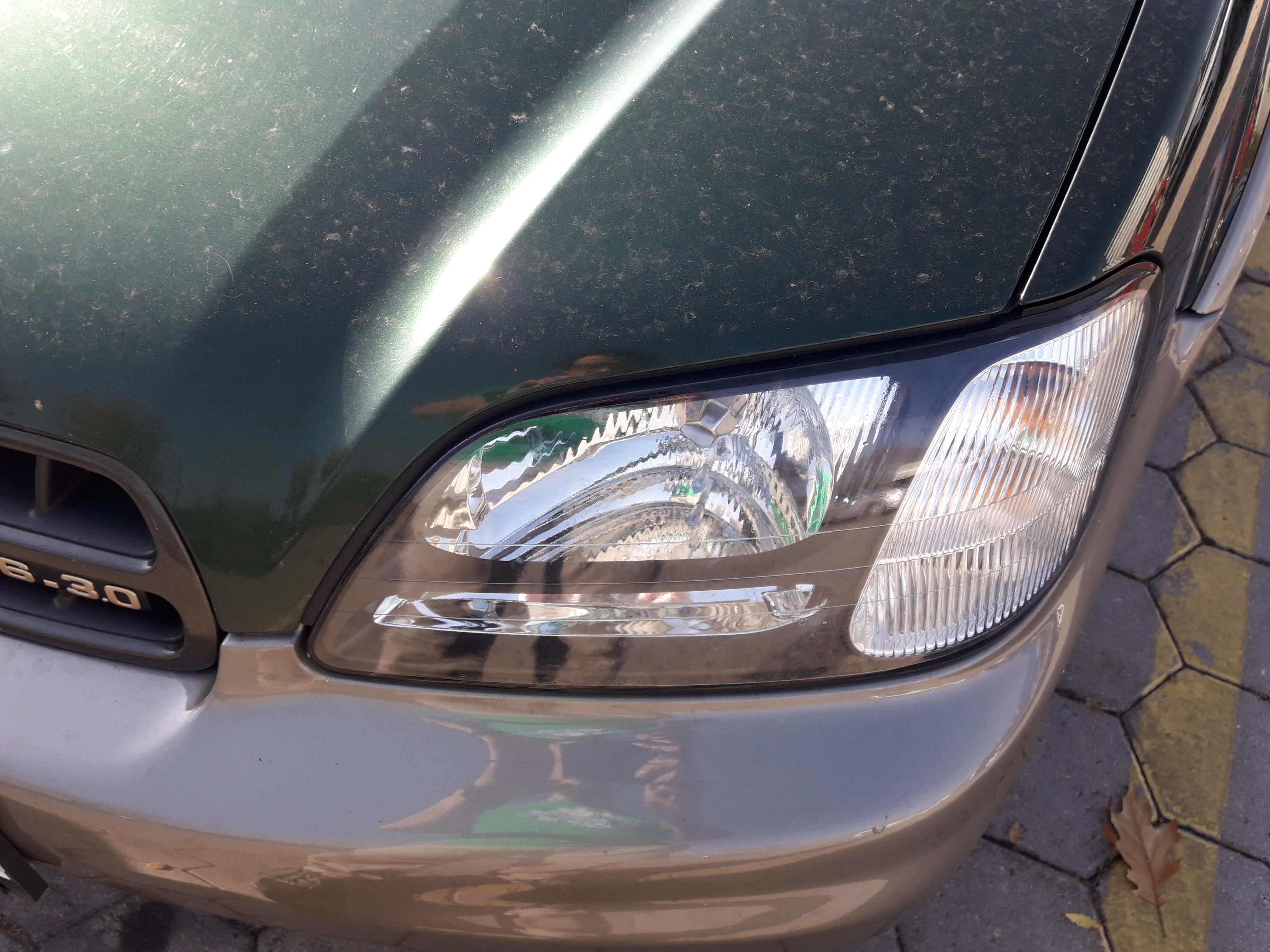

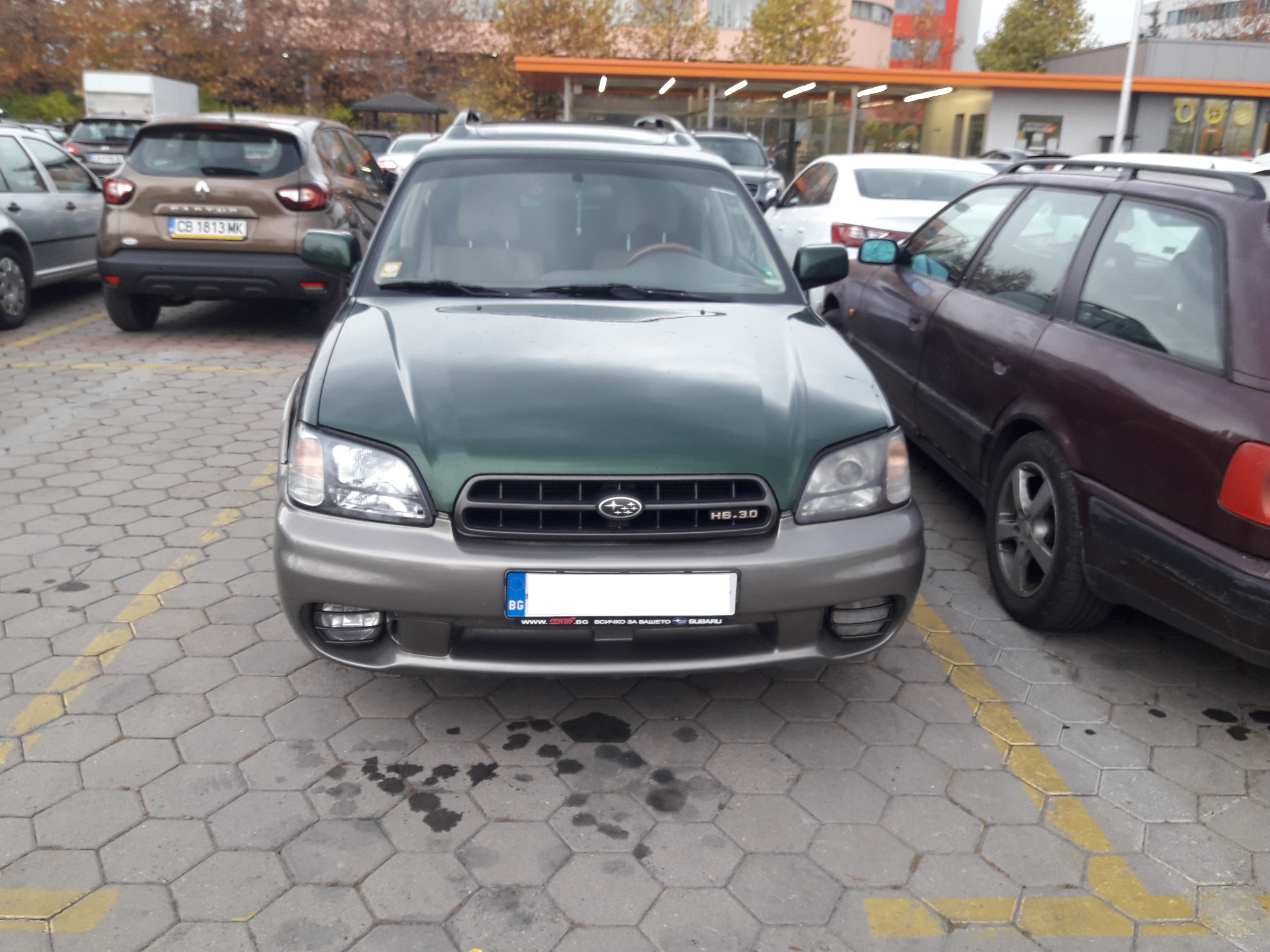

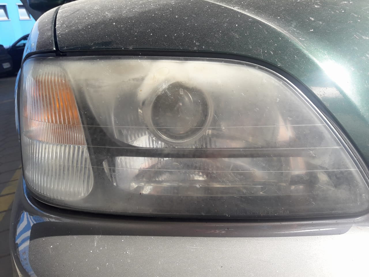

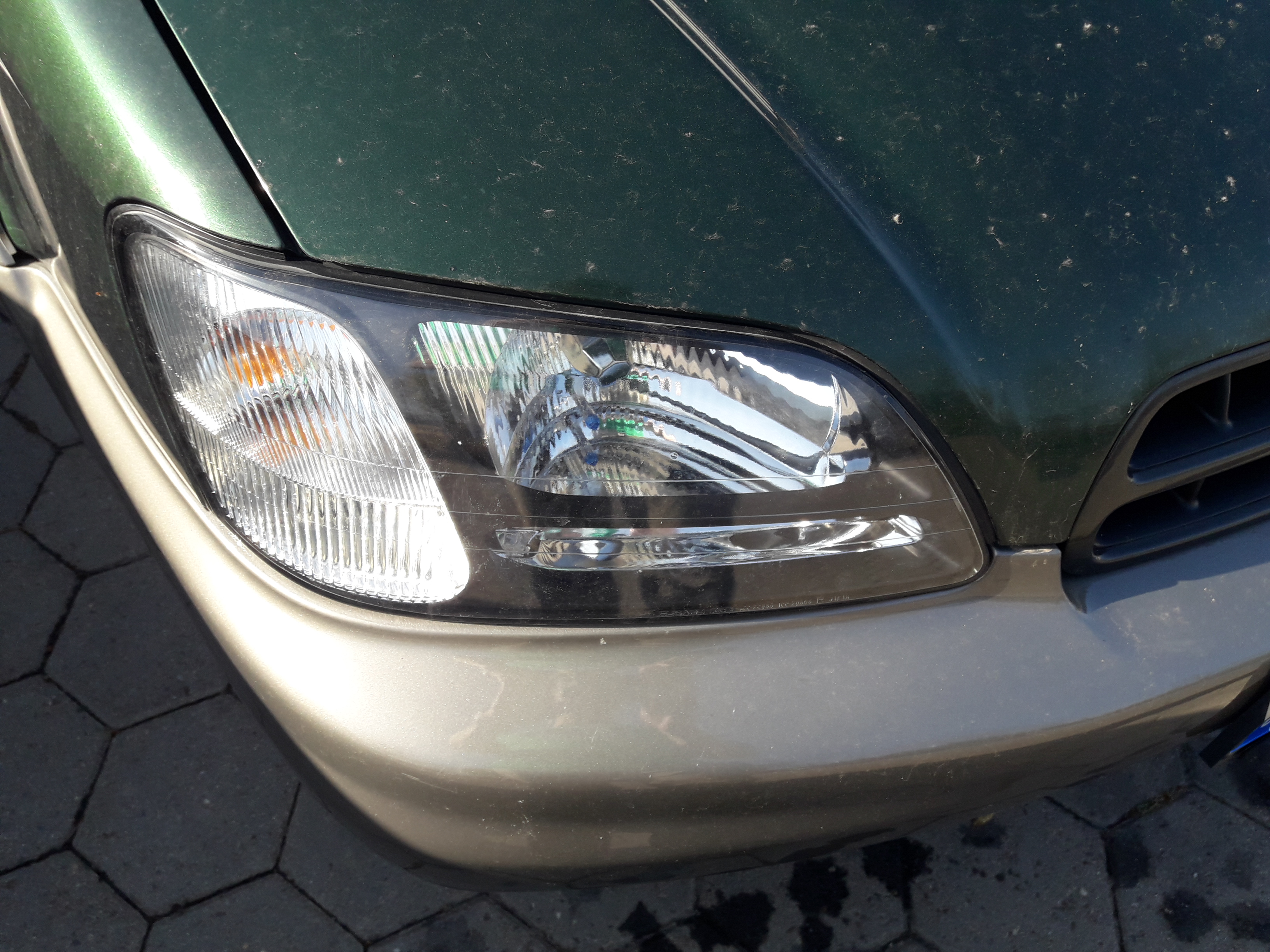

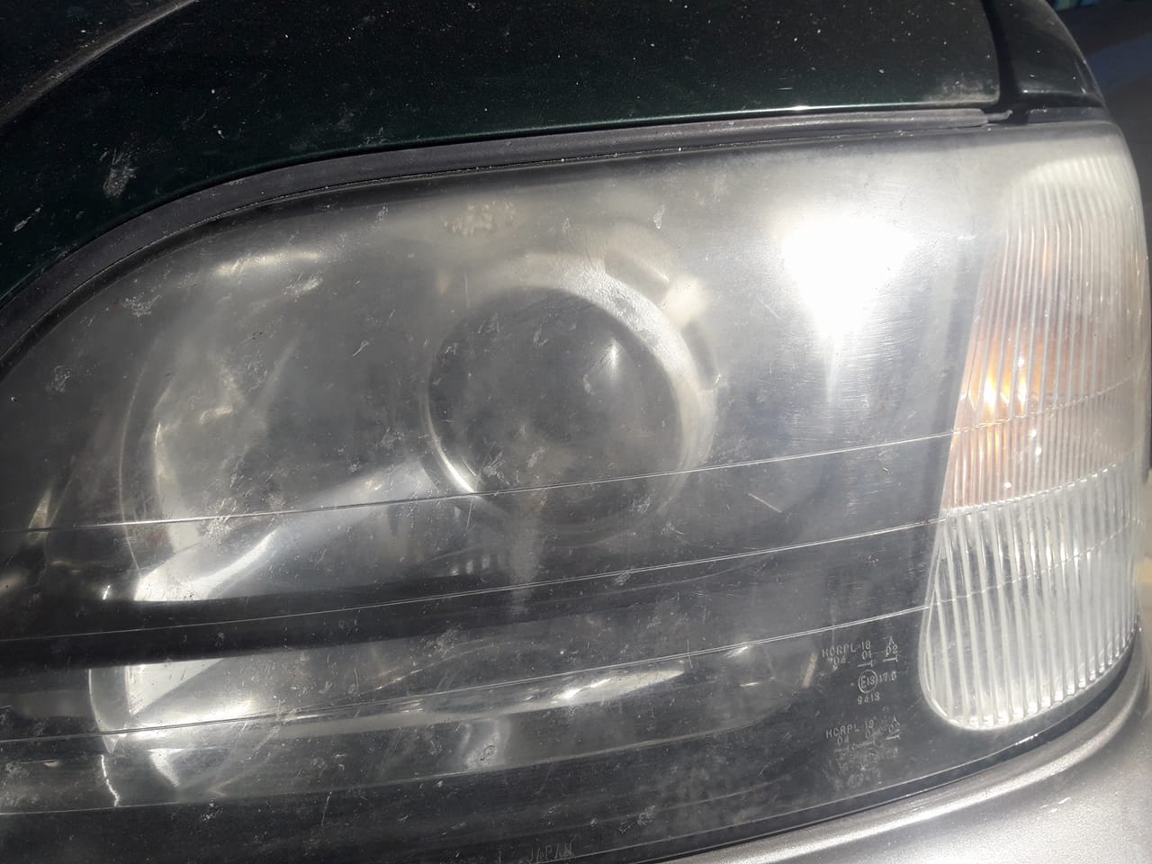

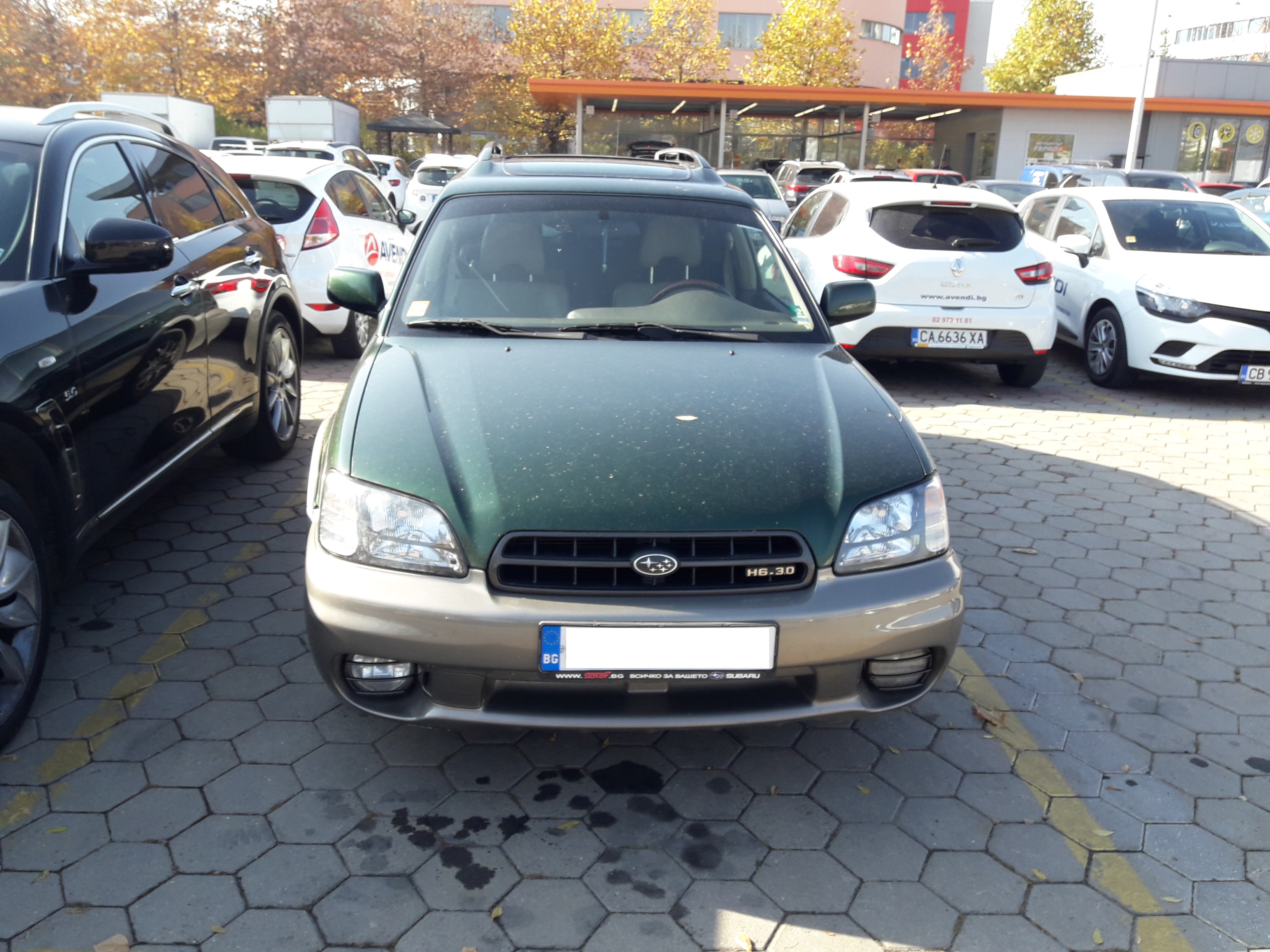

Малко Update. Дадох фаровете на Калин и той ги полира и им сложи фолио. Стана супер добре. Вчера смених фаровете, сега само трябва да се мине на реглаж. Още не съм тествал на тъмно, но нещата изглеждат доста по-добре. Ето малко снимки за сравнение на старите и новите фарове:

Но като гледам старите фарове са доста изгорели и предполагам че ако се полират и те ефекта ще е по-добър от стандартния фар.

Ефекта е че от кандило пред колата получаваш нормален фар, който свети добре .

Mоите са правени според форума на Съб Ное 21, 2015 8:07 pm ,тогава съм писал в темата на Божо и досега не са мръднали , Калин ги направи за крупната сума от 100 лв, като им смени и крушките с некви филипси дето светели повече , филипсите заминаха , но фаровете са си все толкова ясни под фолиото!
Субаруто не стана Калин-орела , но фаровете светят както когато са били нови.
