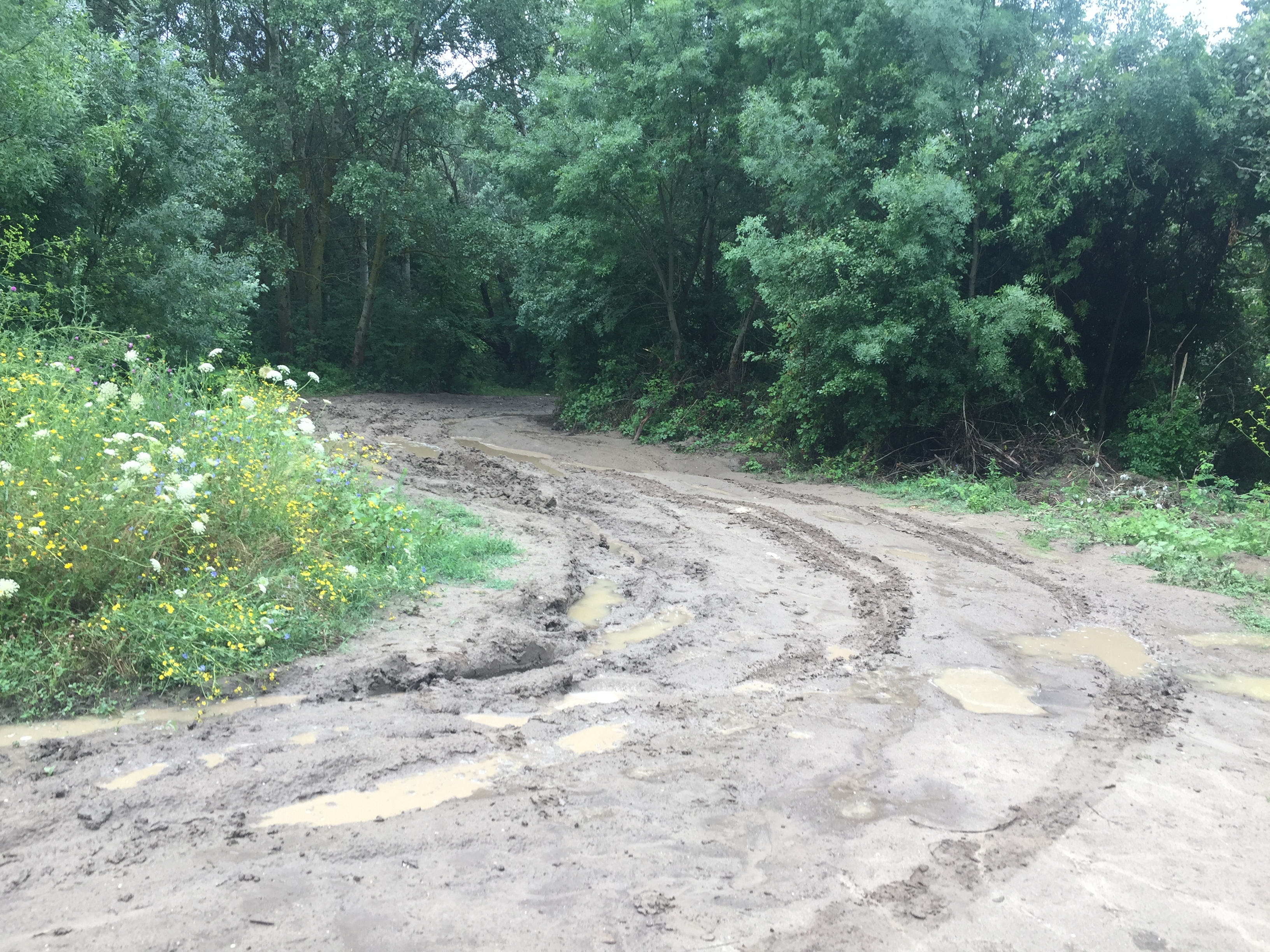

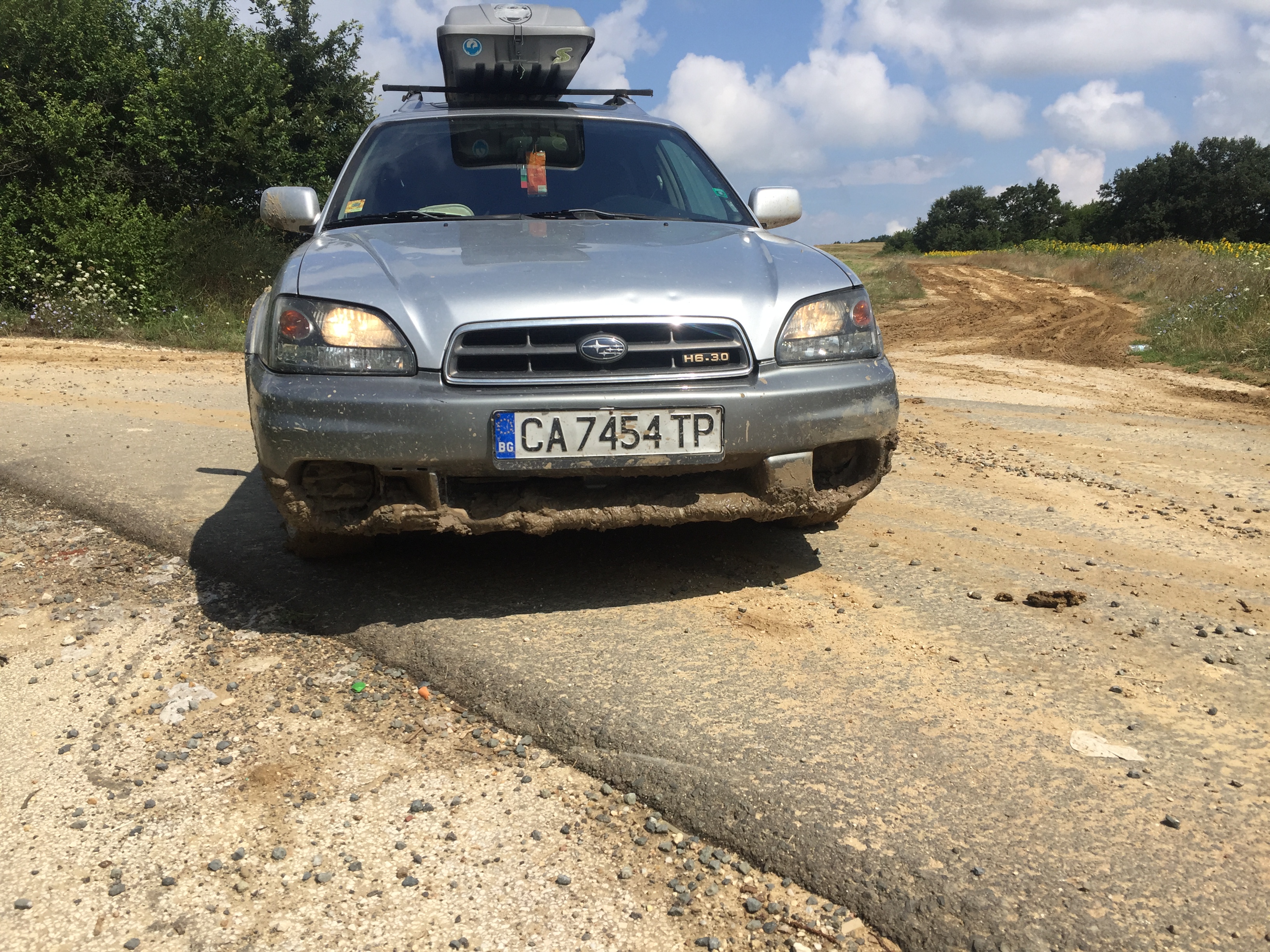

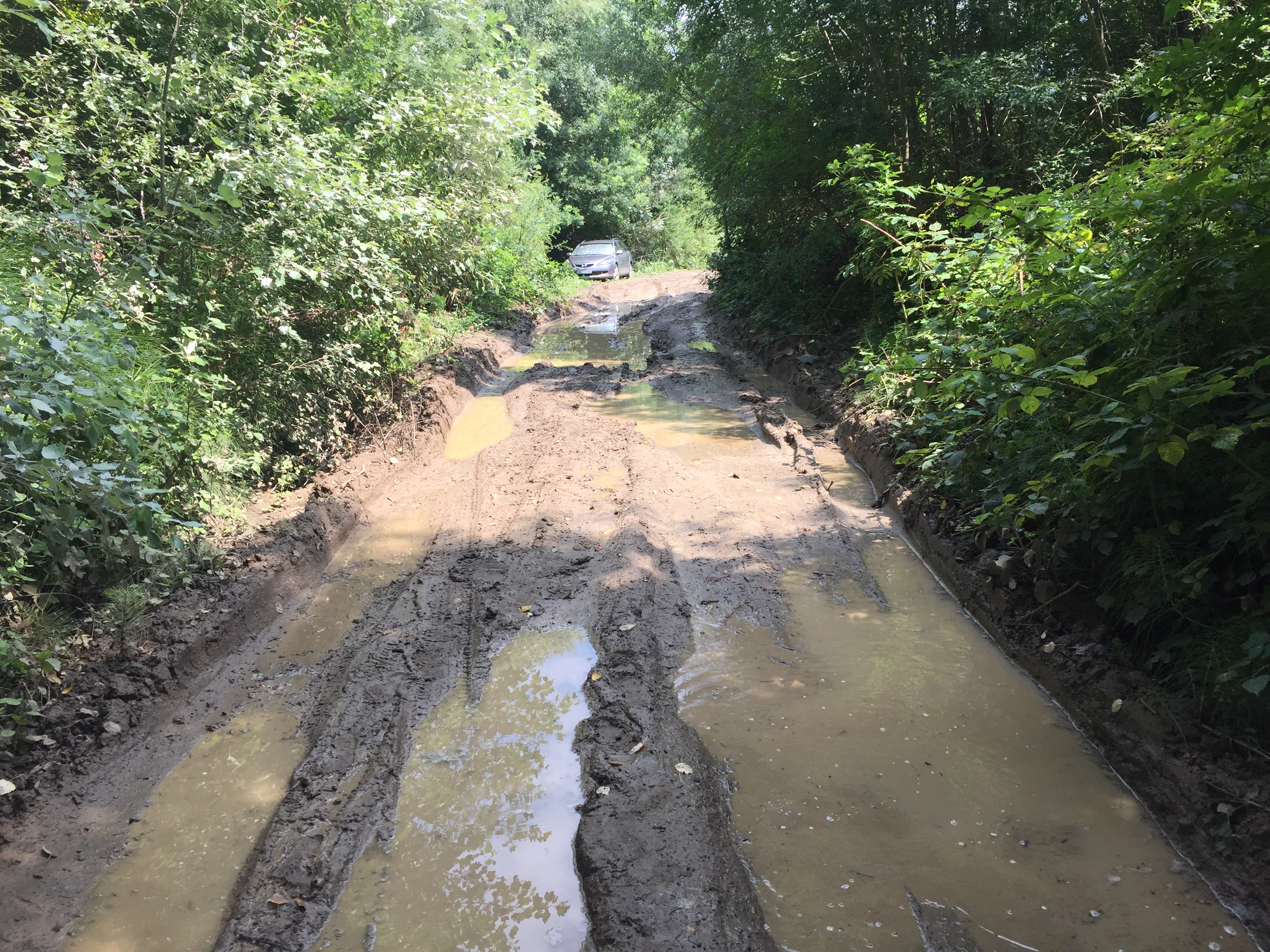

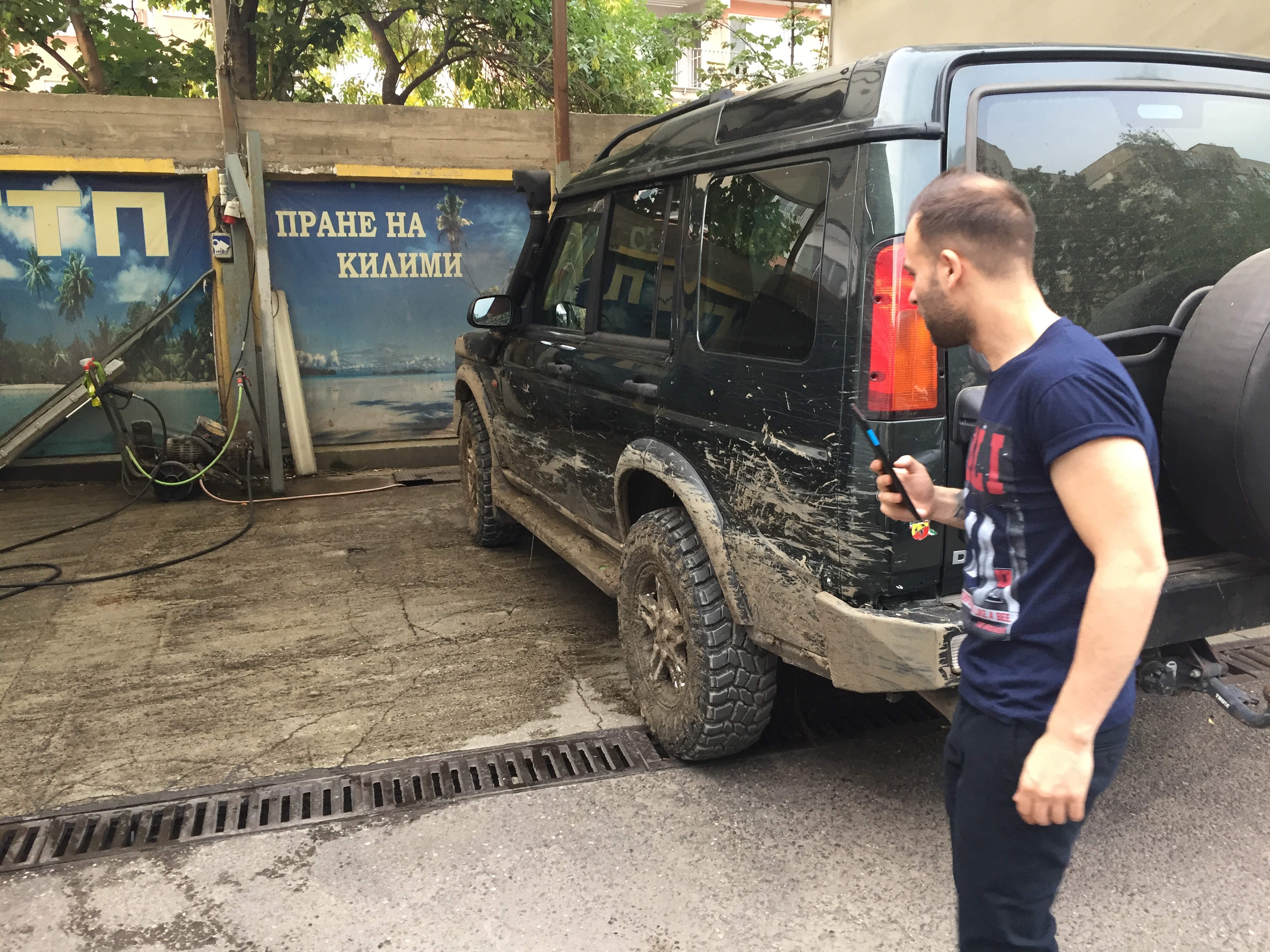

Колега, показвам ти от Гладиатор оффроуд техник какво ми писаха за Педерс-а (те са за БГ представителите). Мисля че педерс не предлагат по високи от стандартните. (само за форко май имат).
Ако ти е само за 2см слагай фланци за 100лв от олх-то. А ако искаш повече ход на окачването, просто махни стаб щангите. Бека ако е със здрави пружини и амове си е достатъчно висок. С моя газих в коловози до над праговете това лято. А за да вдигнеш важната част на колата от земята ти трябват по-големи баници - слагай АТ на 215/65/16 . Има един пич от литва с 2" фланец и такива гуми. разгледай му снимките в https://www.subaruoutback.org/forums
Снимките са като си тръгвах от морето с жената детето и плен багажник и куфар.... Пълна кола със сток окачване.
