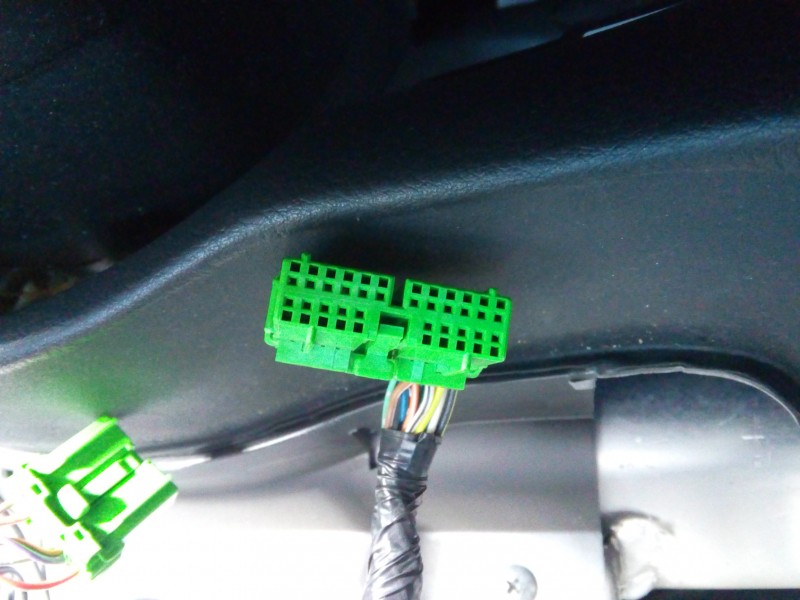

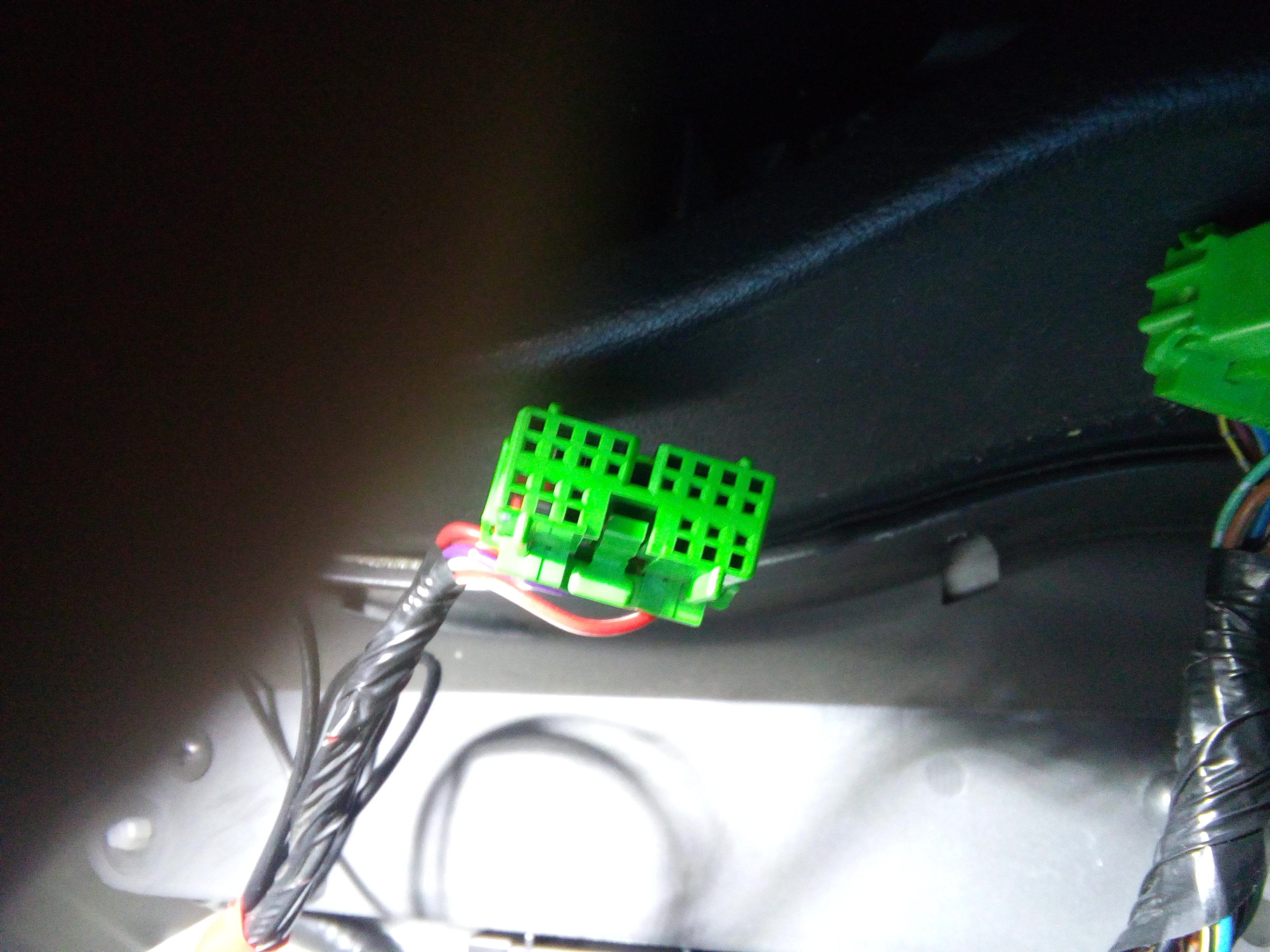

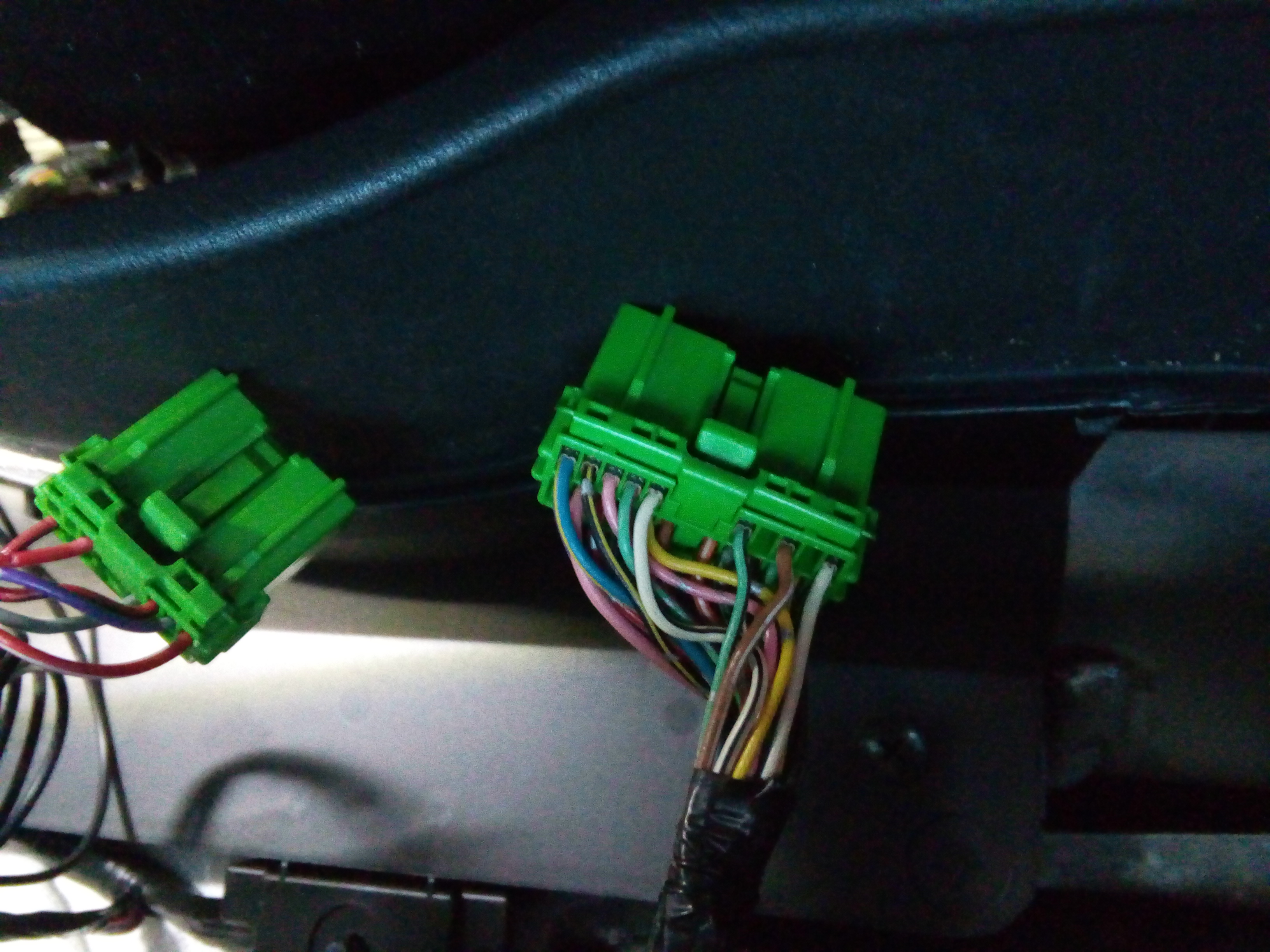

Ето, качих буксите.
(2 конектора)
Иначе производителя на парктроника каза, от 6-24v

Вто Ное 06, 2018 3:34 pm
Постове: 5914
Изглежда отговарят буксите на вид - тествай.
