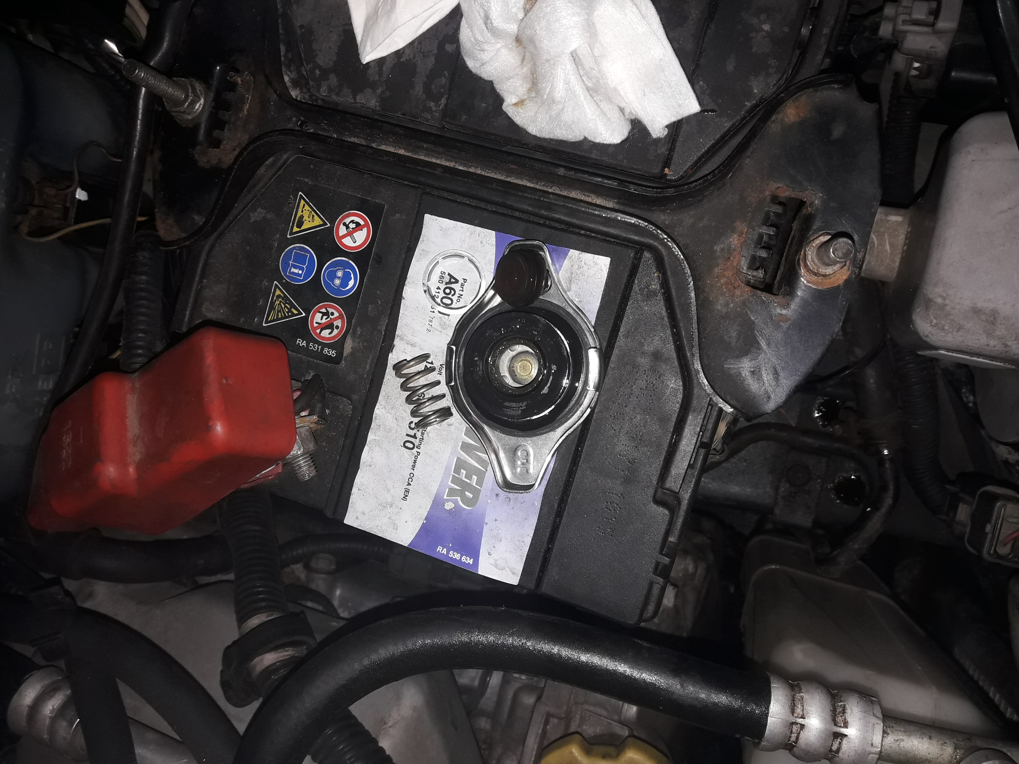

Напомняне да си сменяте капачките на радиатора редовно. След драми тоя уикенд с колата май причината е самоеразпад на капачката. На 3 години и 30000 км е.
20181203_180056.jpg [ 2.61 MiB | Прегледано 536 пъти ]

За първи път виждам така счупена капачка...може би дефект?

Не знам. Намерих я на тия 4 части в гърловината на радиатора след като изстина двигателя, и отворих да налея антифриз, след преливането разширителния съд. Нямаше индикации за нещо нередно преди това, и си беше добре затворена.
Смених я пак с оригинална Субару и няма проблеми в момента.
Като си взема колата от сервиза след проверка на охладителната система, ще я резледам по обстойно, че седи някъде в нея на части в момента.
