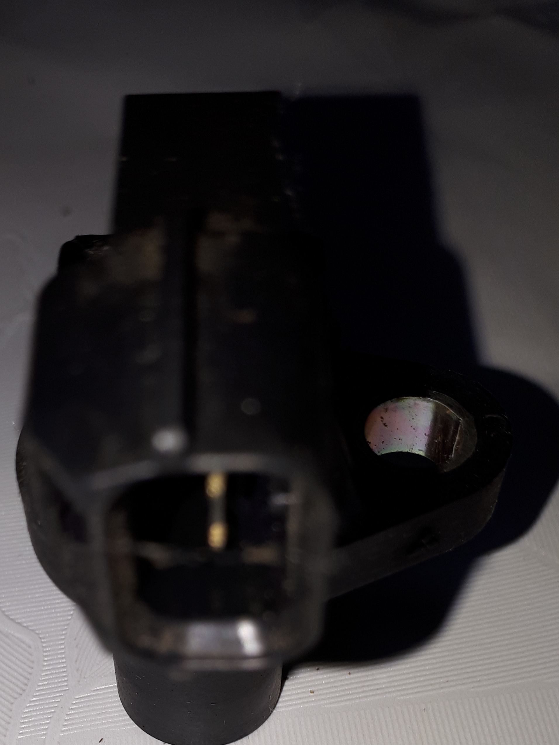

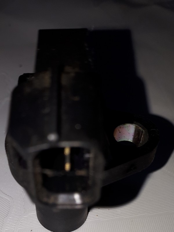

Това е датчика , стои от пасажерската страна . Намира се зад кутията на въздушния филтър отгоре на мотора до купето, сваля се предпазния щит , буксата и после е само един болт . Симптомите са прекъсване , тресене-сецане по време на движение . Моя го смених сам при Павлин-Пловдив за 30мин. Трябва да си сигурен ,че е датчик защото е към 150лв. , но като прочетеш грешката ще се ориентираш . Успех.
