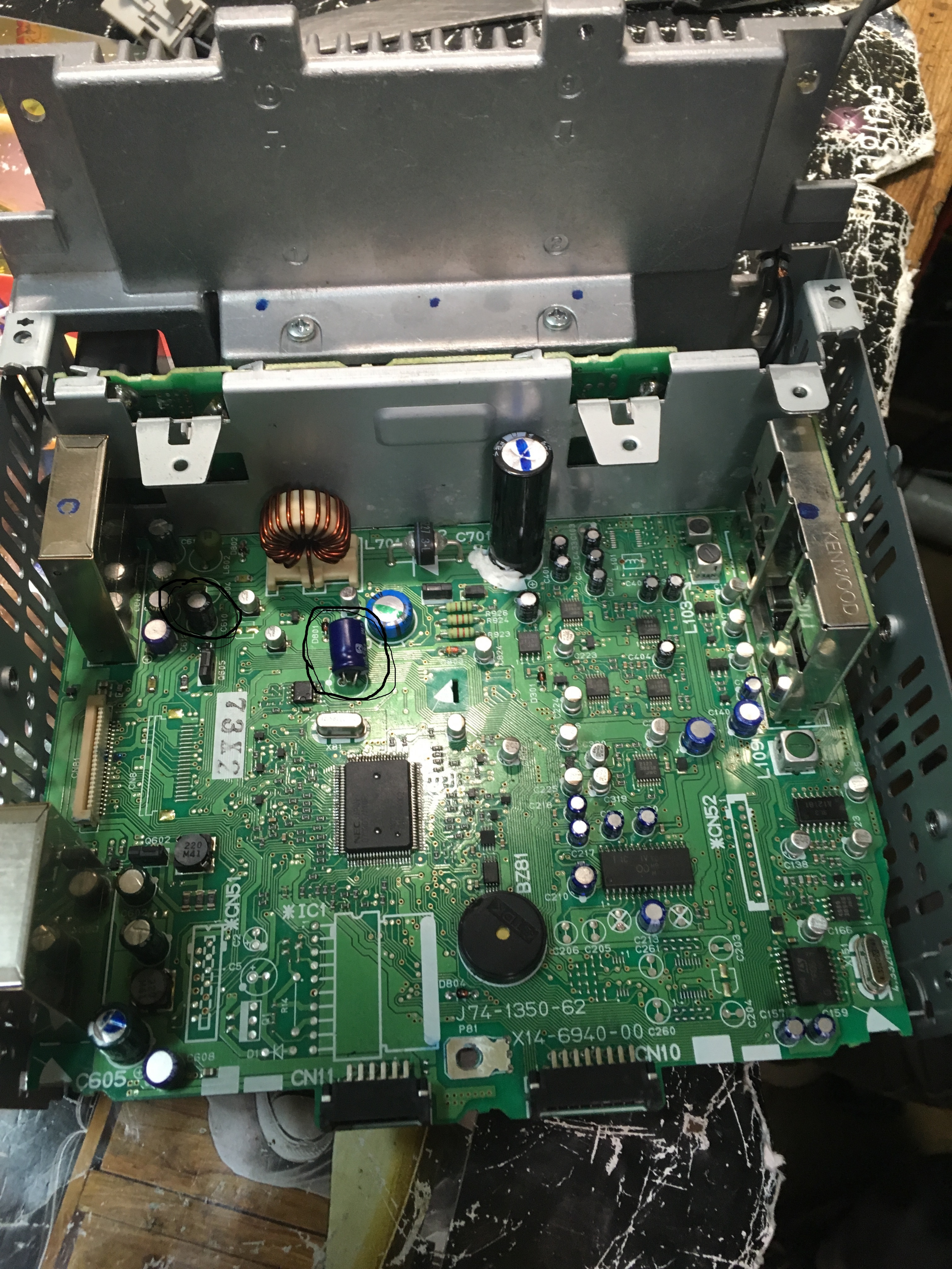

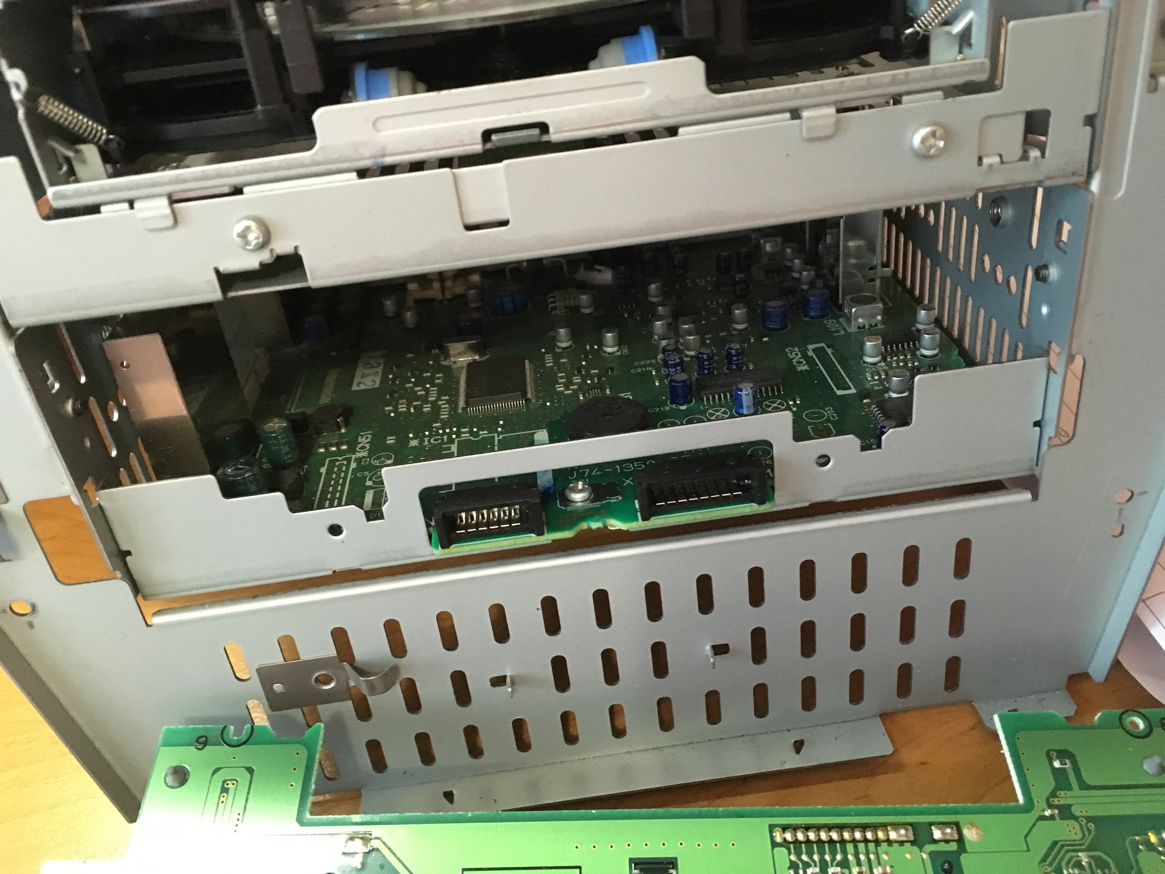

Колеги .... Наи-накрая...
След няколко дневни проби открихме с майстора причината да не работи на студено подсветката на дисплея на климатроника.
Оказаха се два кондензатора, който на студено не работят.
Намират се на основната платка, оградени са на снимката.
Трябва си разглобяване на почти всичко. Радиото е GX-201LHF2.
За всеки случаи маисторът презапои и всички споики, които не му харесаха...
