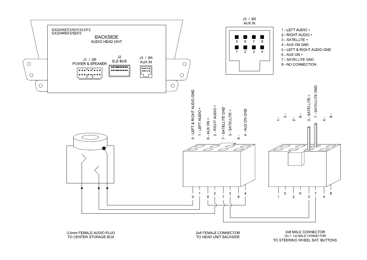

Най-малката букса от снимката е управлението от волана и AUX. Ако има нужда да се преправят кабелите - прикачам схема на буксата.
Би ли споделил как се справи с монтирането на новата мултимедия в конзолата на B13-ката? От къде намери панел?
Коментар на файл: Satelite & AUX connection
subaru_aux_conn.png [ 63.7 KiB | Прегледано 757 пъти ]

Да уточня, че колата е преди фейса, но я купих с фейсова медия (на която управлението на климатроника се отделя, за разлика от предишния модел). Най-малката букса влиза в управлението на климатроника. Може би наистина там е и управлението от волана (намерих тази
схема). Чакам от един сервиз да ми потвърдят със сигурност (бутоните на волана работели с различни съпротивления и май не е от моята компетенция да се справя).
