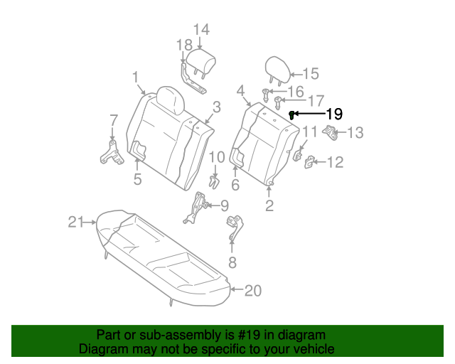

Кръглата джаджа, която се дърпа нагоре за до "падне" напред задната седалка, остана в ръката ми. Без да съм я дърпал силно и т. н. Това на едната седалка. Съответно тя остава неподвижна...
Дайте идея как да върна на мястото това нещо - не виждам резба. Тук има схема.

има жило или лостов механизъм, който отключва пантата в седалката. С отверка механично можеш да отключиш пантата и за си закопчееш седалката.
Иначе за ремонт, се сваля тапицерията на облегалката( малки месингови скоби) за да имаш достъп до пантата. виждаш кое и как се с счупило, сменяш и после със малки свиунски опашки връщаш тапицерията на място.

Благодаря колега!
Проблемът е решен.
Друг колега, но с Форестър, явно преминал през тази трудност, за минута ми показа как горния, откачил се, държач се завива за оста в отвора на седалката. Тази ос е трудно видима и само с напипване става...
