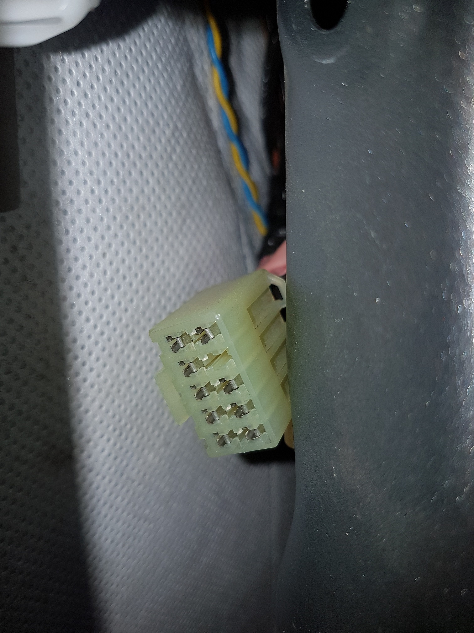

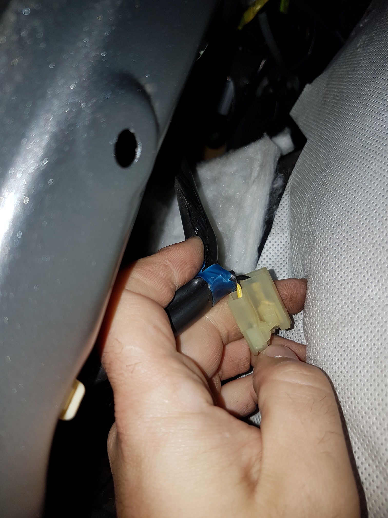

Закупих си теглича от US същия като на линка в първия ми пост. Не пасват четирите отвора за гредите, необходимо е четири допълнителни отвора и теглича пасна перфектно. Т.е имаше малко допълнителна работа, но не е нещо кой знае какво.
Сега проблема ми е с окабеляването, защото буксите не пасват. Както си написал и ти в дясно има 10 пинов конектор, а заедно с теглича ми дойде и нещо като контролер ето http://www.curtmfg.com/part/55370 за него, предполагам, че е за да не връща обратни сигнали като и има предпазител. Ще се наложи да го срежа или изобщо да не го ползвам, но някой дали знае наименованието на буксата 10 - пиновата, която е на европейските, каквато е и моята ето снимка?
10 pin - теглич (1).jpg [ 826.06 KiB | Прегледано 851 пъти ]
Искам да си закупя мъжка такава.

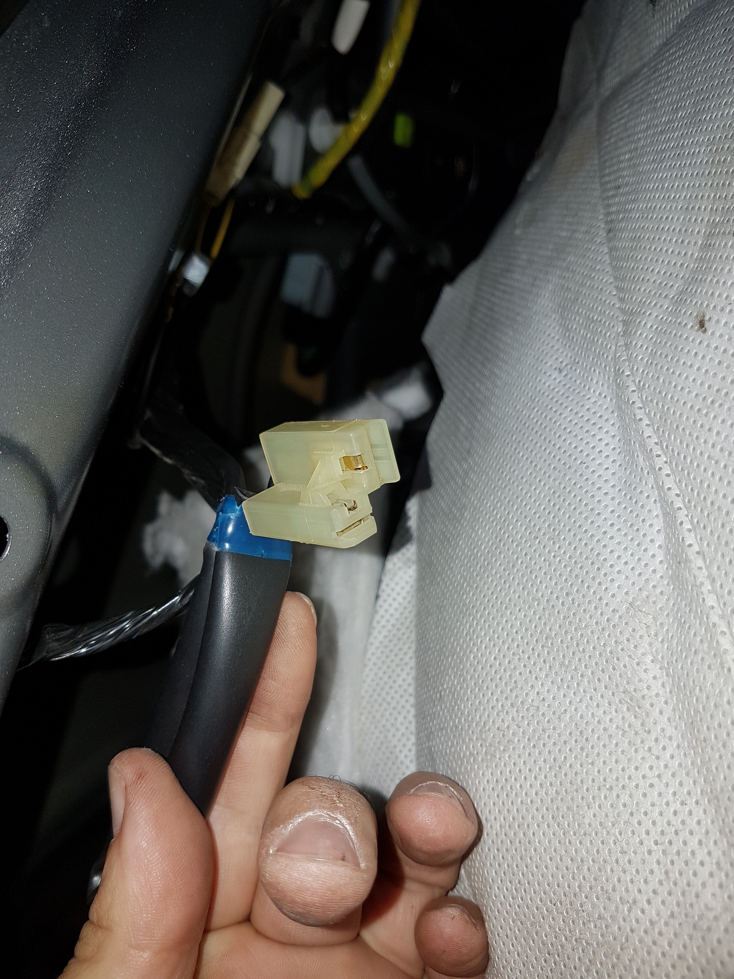

Другия въпрос, който изникна, в ляво някой модели имат извод за 12 V, аз имам само гнездо пластмасово ето снимка
гнездо за кумплунг Subaru Outback.jpg [ 1.81 MiB | Прегледано 851 пъти ]
и искам да си поставя и аз букса на 12V , някой колега предполагам вече го е правил нека да сподели ?
Видях ето тези кабели на които излизат 12 V и са свободни
12 V за куплунг.jpg [ 1003.84 KiB | Прегледано 851 пъти ]
, предполагам, че те за връзка с такъв изход на 12 V, но ме притеснява сечението вижда се и от снимката защото при тази дебелина не мисля че могат да издържат голям ток например 3-4 ампера продължителна работа.
На кратко:
1. Който знае да напише каква е и от къде може да се закупи 10-пиновата букса.
2. Същото и за 12 V в багажното отделение, букса от къде и парт номер. Аз намерих за сега само от тук:
12 V за куплунг (2).jpg [ 807.02 KiB | Прегледано 851 пъти ]

Колега, на този контролер на CURT предполагам имаш мъжката букса, която ти трябва(ако контролера е за субару). Аз имам същия контролер и си взех буксата от него, и без това няма да го ползвам, той е за US ремаркета и колесари. Дори си изработих планка за монтаж на европейския куплунг и зимата като не ми трябва си я свалям за да не влиза вода, кал и луга, което прецаква куплунга за норматив. :beer:

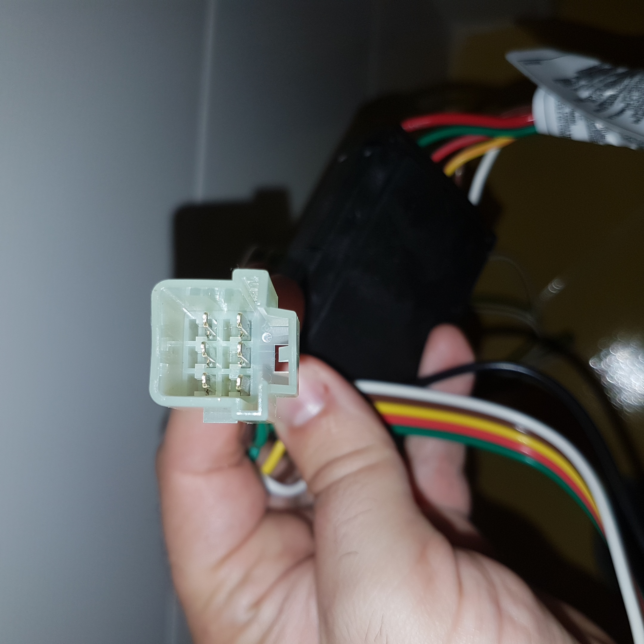

Да разбира се има мъжка букса, то и от линка се вижда само че при US моделите е 6 пинова.
Ето и снимка
20161115_090730.jpg [ 1.01 MiB | Прегледано 804 пъти ]

В такъв случай, или търсиш букса в ebay и подобни, или си купуваш някаква двойка букси М/Ж универсална (пример) и режеш фабричната, презапояваш и т.н.

Разбирам, те за търсенето, но не знам наименованието. Давам пример аз работя често с различни букси за различни апаратури, но в голяма части знам техните производители и наименование Ето пример Molex 10 pin power conector - 4.20mm (.165") Pitch Mini-Fit Jr.™ Crimp Terminal Housing Receptacle 5557 Dual Row
Това е само за пример: ето линк http://electronics.stackexchange.com/questions/91720/mystery-18-pin-and-10-pin-molex-plugs

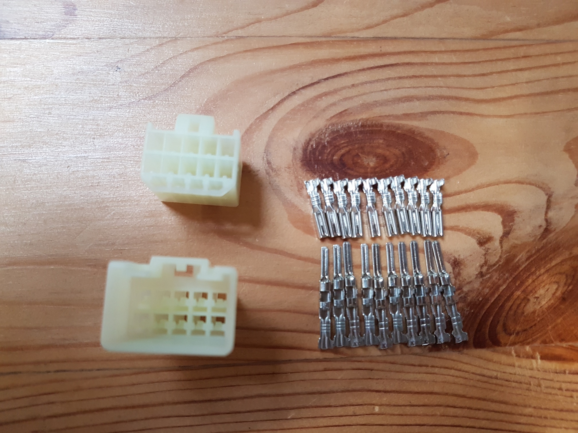

Най-после след упорито търсене намерих точната букса, пасва перфектно.
Subaru букса 10 пина теглич.jpg [ 908.59 KiB | Прегледано 633 пъти ]

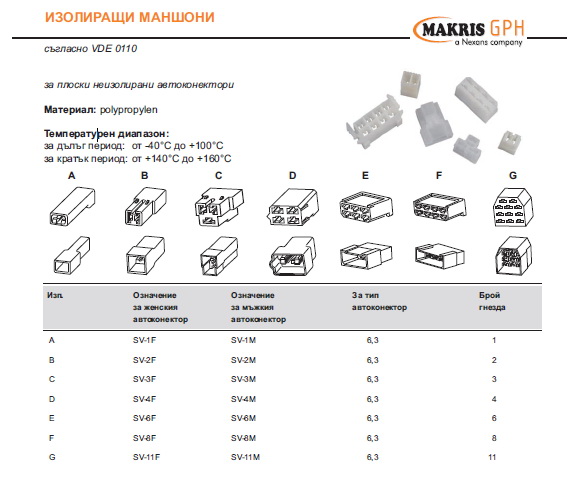

Ако искаш комплект мъжка и женска, то вариант ще намериш в Макрис. От там съм си купувал с 1, 2, 3, 4, 6, 8 и 11 пинови.

За буксите ти трябват качествени мъжки и женски кабелни конектори (обувки) и клещи за кербоване. Лошото е, че обувките ги продават само на едро по 1000 броя май, но буксите може и поединично. Буксите нямат IP защита, така че е добре да са вътре в колата.

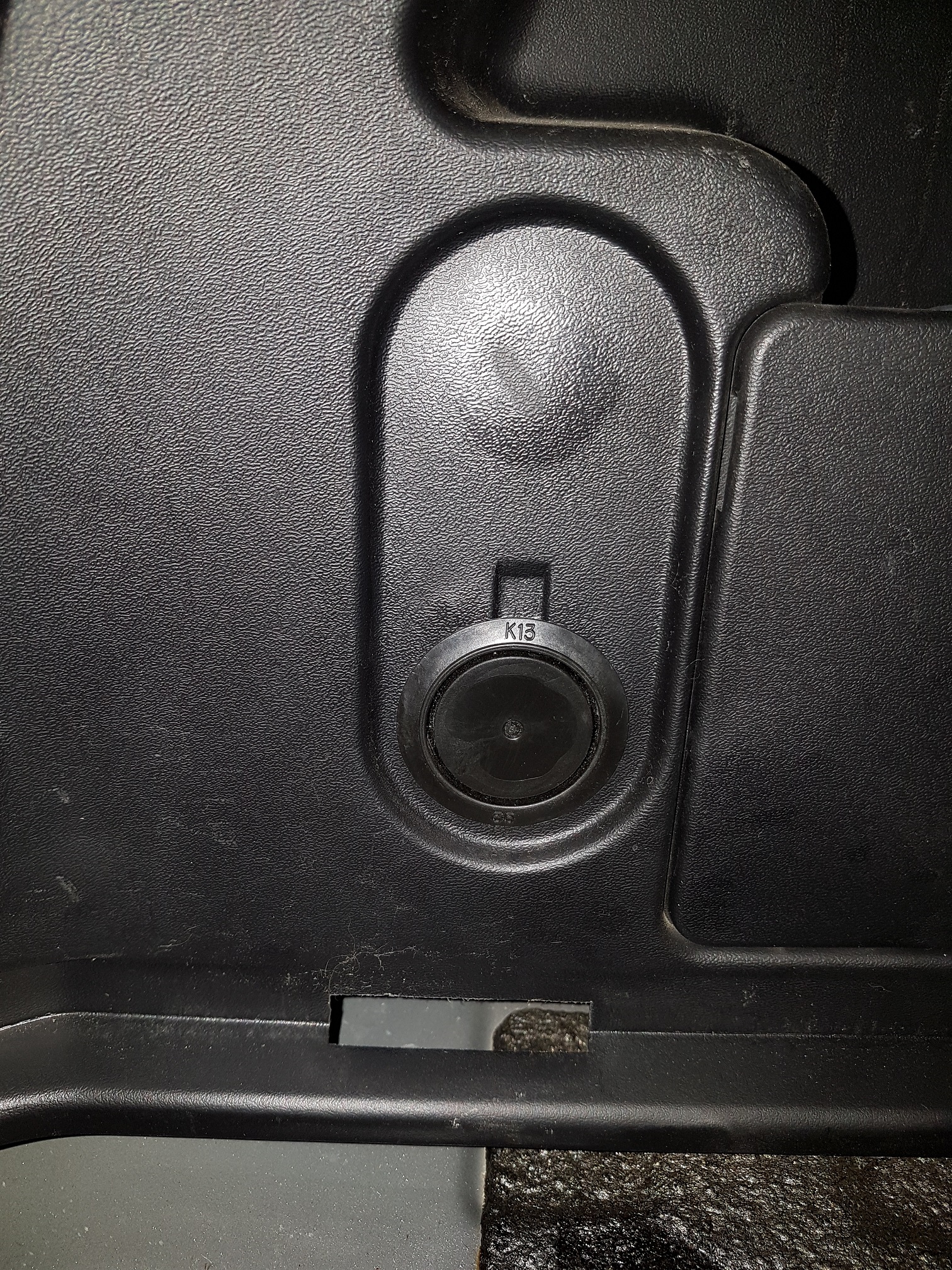

Тя оригиналната си е вътре в колата зад десния стоп и е направена към нея да се щракне тази от теглича, която пак влиза вътре в колата през тапа на дъното на легена на резерената гума (в моя случай дори газовата бутилка няма да й пречи). Не че голямата 7/13-пинова букса, дето си седи баш отвън за ремаркето, има IP защита. Само дето ми е отрязана тази буксичка на инсталацията на теглича. Клещи за кербоване имам 2 вида, а и винаги капвам по малко тинол на такива пинове, за да забравя за окислението впоследствие. Трябва ми реално буксата (и пиновете), която се щраква на инсталацията в самата кола. И трябва да е точно определен модел и да е обратната на оригиналната. Не ми пречи да ги запоя доректно заобикаляйки буксата, 6-7 кабела са, но искам да го направя максимално културно.

Няма линк, работя с Китай и през разни доставчици ми намериха, изпратиха ми мостра без пари и се оказа много добра. 10-пинова буксата.
Не съм я монтирал, защото е много студено, но при първа възможност, ще монтирам и снимам.
Минимума е 500 броя, но ще взема и ще ги публикувам за продажба.
Защото четох и в други форуми и се оказа, че хората търсят букси защото повечето са срязани и.т.н.
