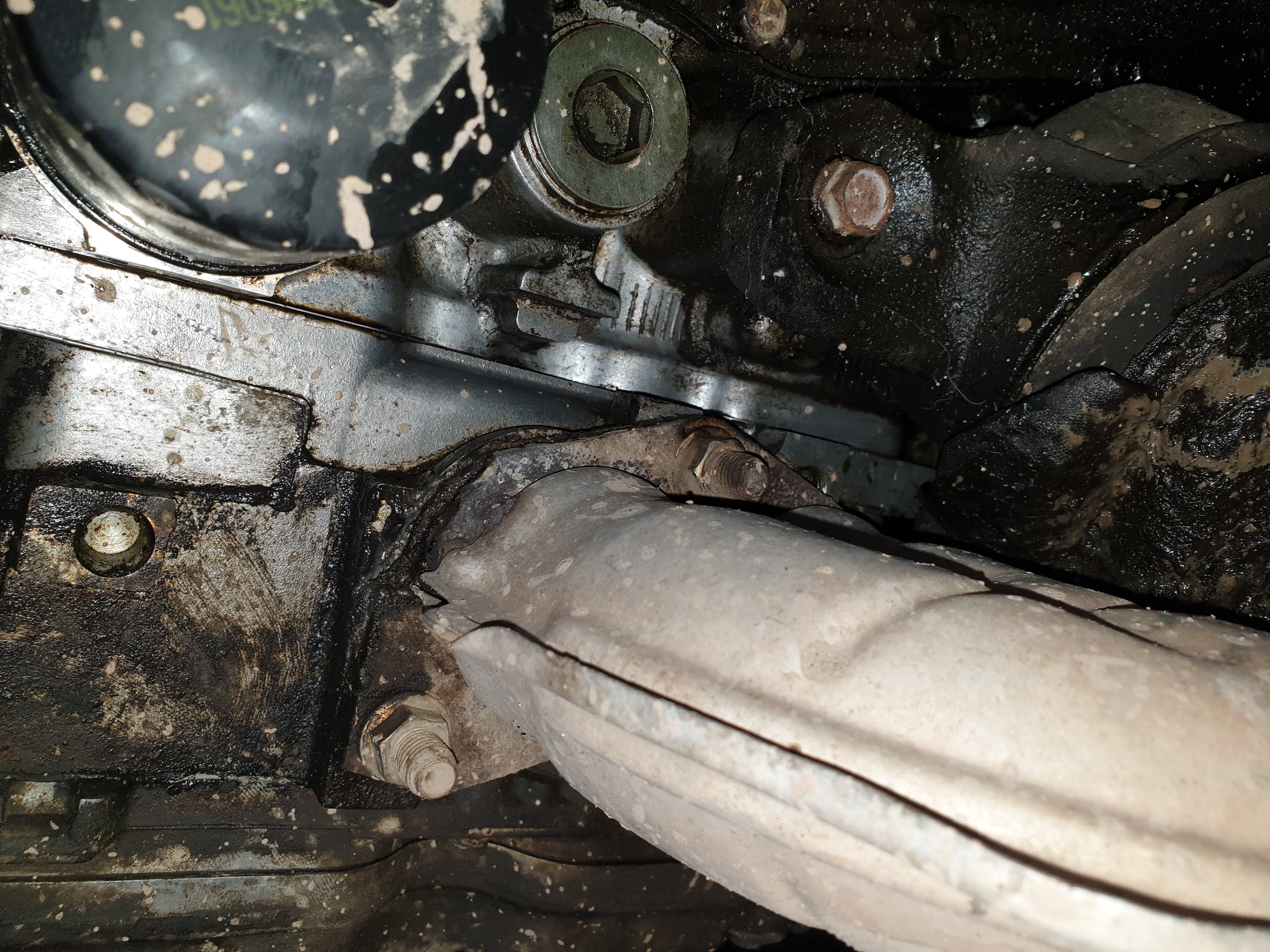

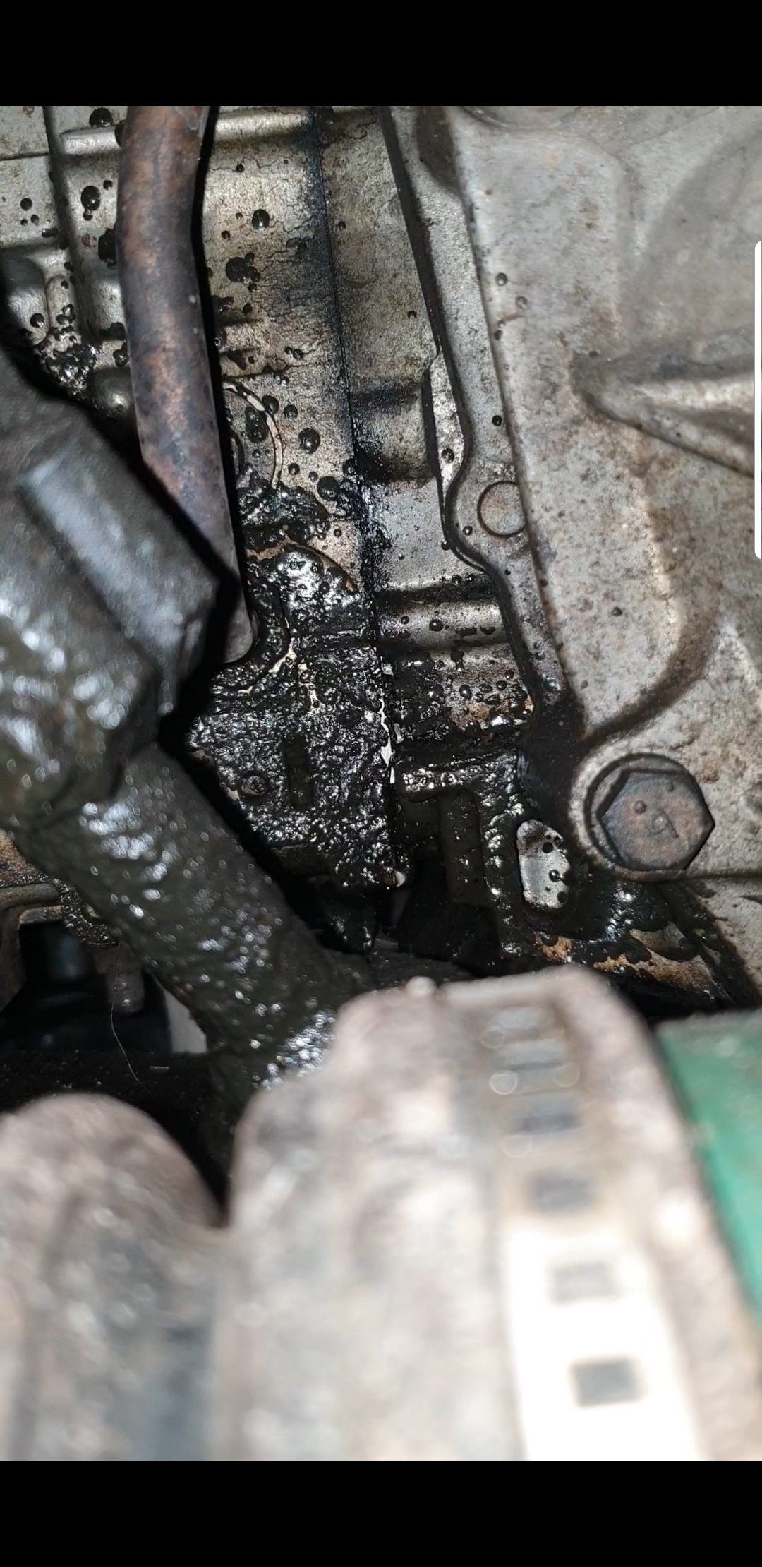

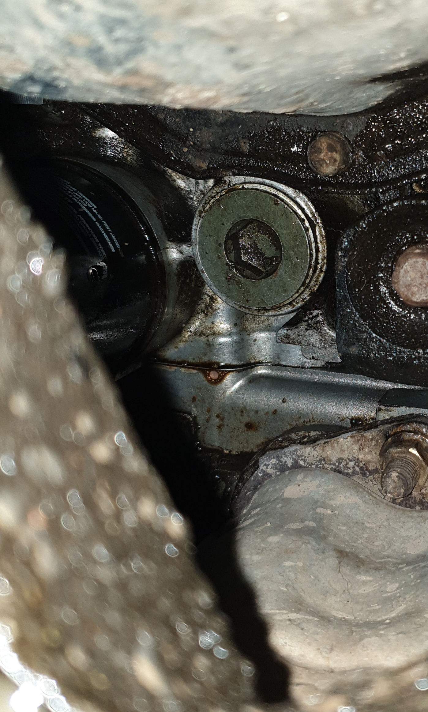

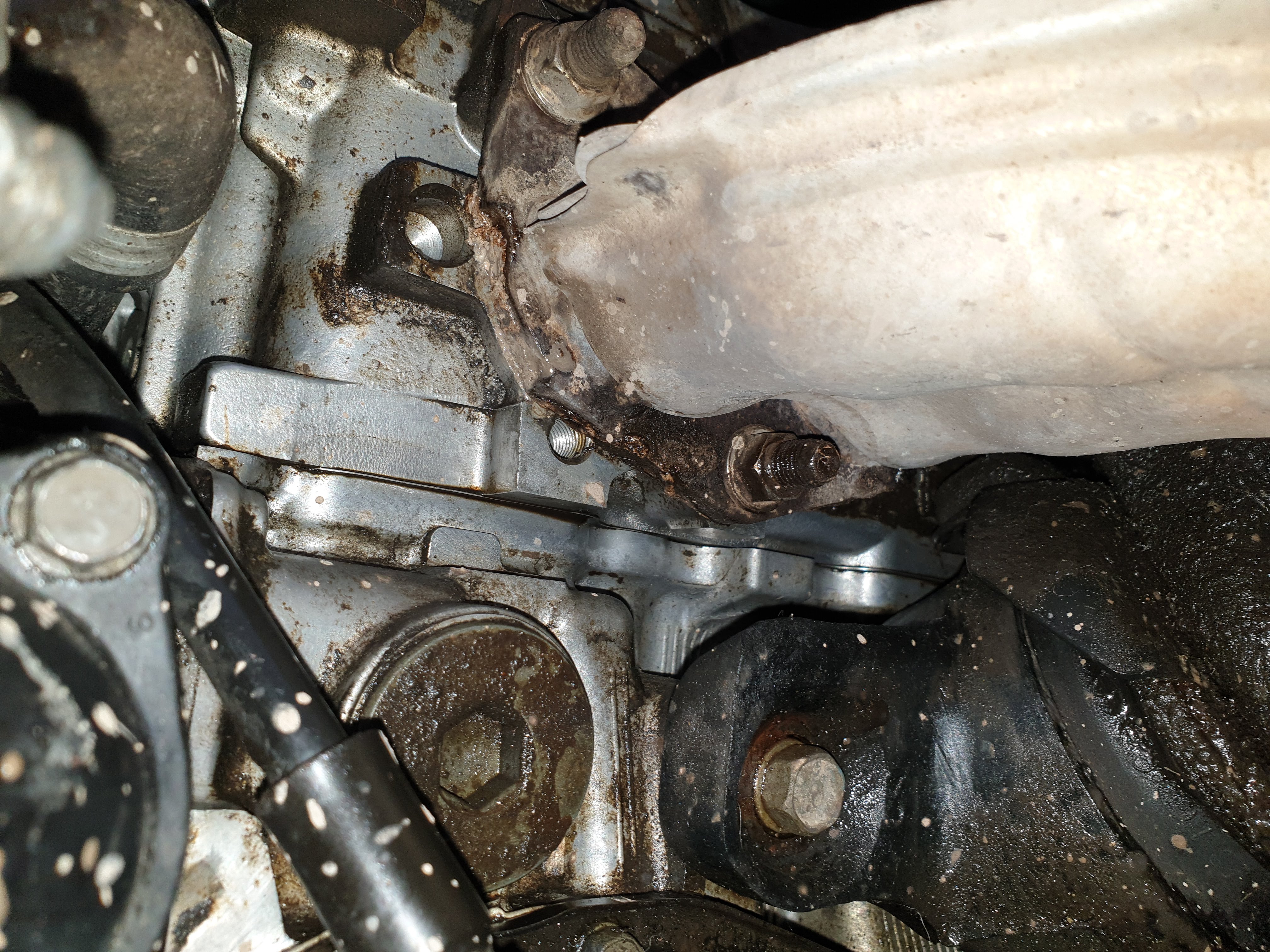

Здравейте колеги, имам нужда от малко помощ. От 8-9 месеца имам Аутбек 2002 2.5 156 коня. От както го имам двигателят от долу е омаслен и губи по близо 1.5 литра масло на 10 000 км. От 2 месеца започна да губи и по около 400 мл. антифриз за седмица. Редовно опипвам всички съединения и всичко е сухо. Легнах под колата и видях капка антифриз точно на ръба на гарнитурата на едната глава. На няколко пъти съм виждал и капки антифриз на асвалта под колата. Правех сметка тази или другата седмица да се захващам с ремонт, но днес реших да направя един преглед преди това. Почистих отдолу мястото между блока и главата и запалих да видя дали ще прокапе. Обаче за изненада не! За полувин час работа и около 5 км каране на пълна газ не се появи нито капка антифриз. Само леко омасляване в предната част на гарнитурите. Изчаках после 3 часа преди да сложа кората и пак нямаше слиди от антифриз. В казанчето не излизат балончета. Някой има ли идея от къде може да изчезва този антифриз? Ще съм благодарен на съвети. Не знам за момента дали си засложава да отварям двигателя.
20190202_121652.jpg [ 2.51 MiB | Прегледано 1575 пъти ]
20190202_121657.jpg [ 2.55 MiB | Прегледано 1575 пъти ]

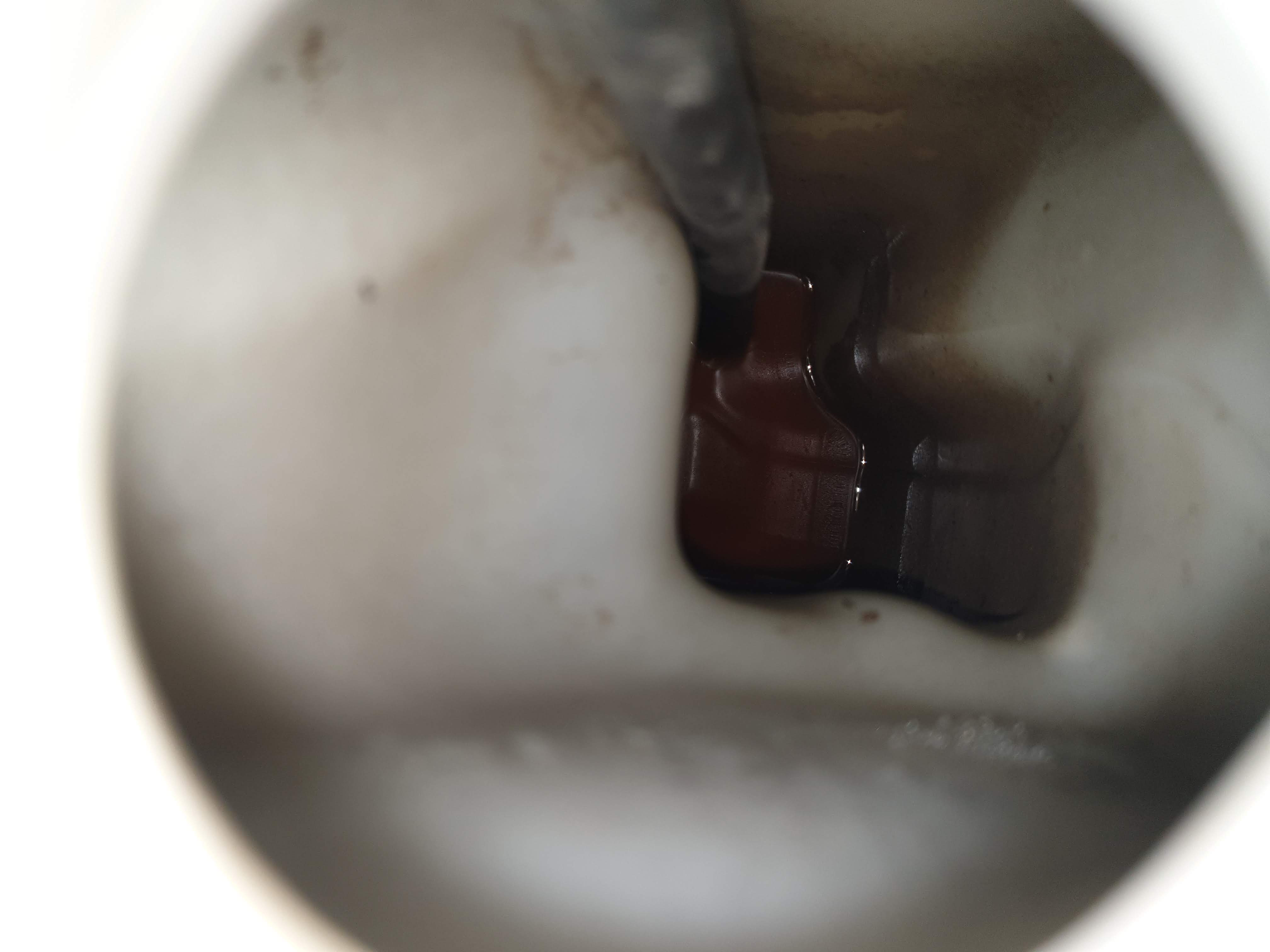

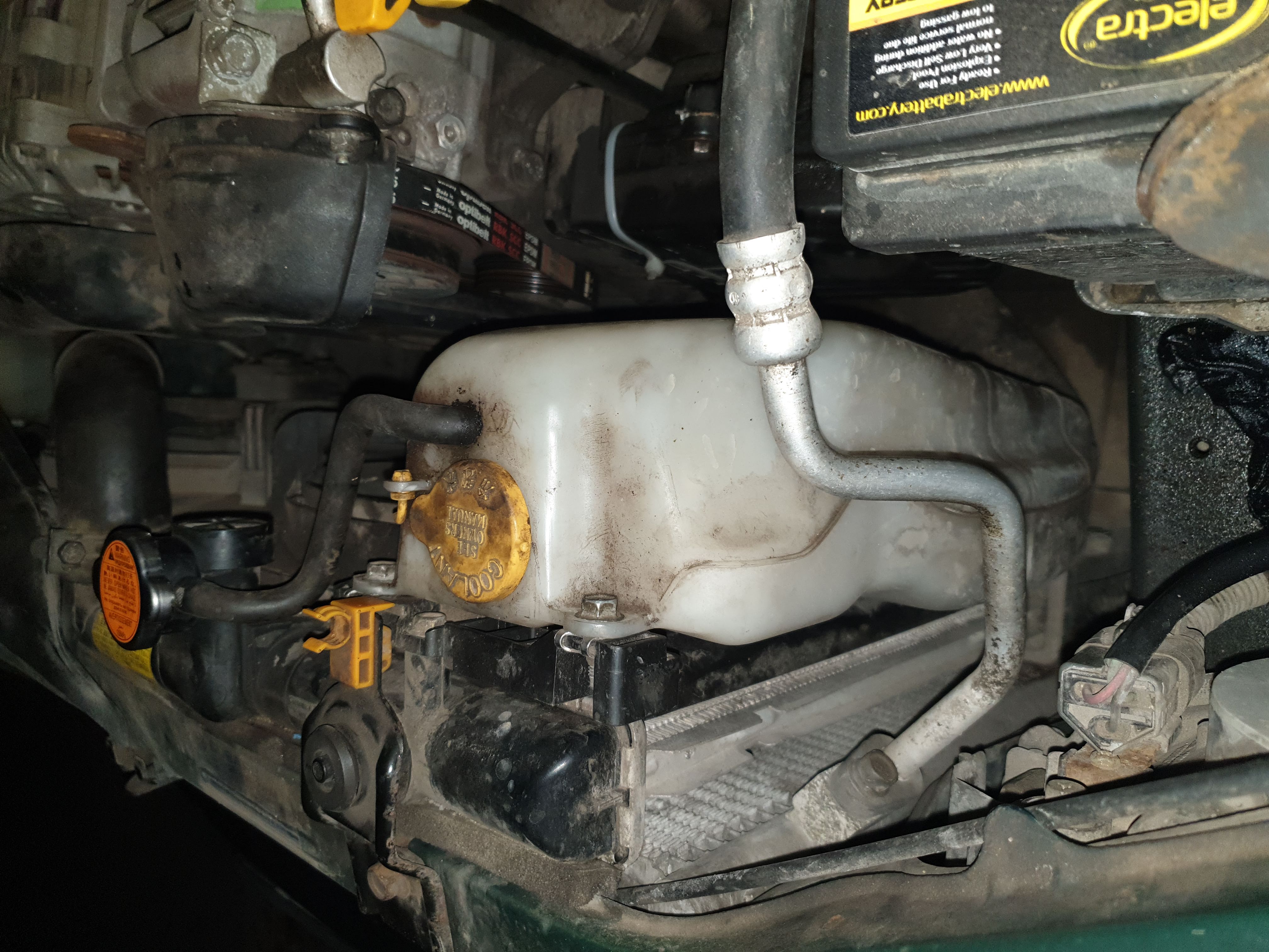

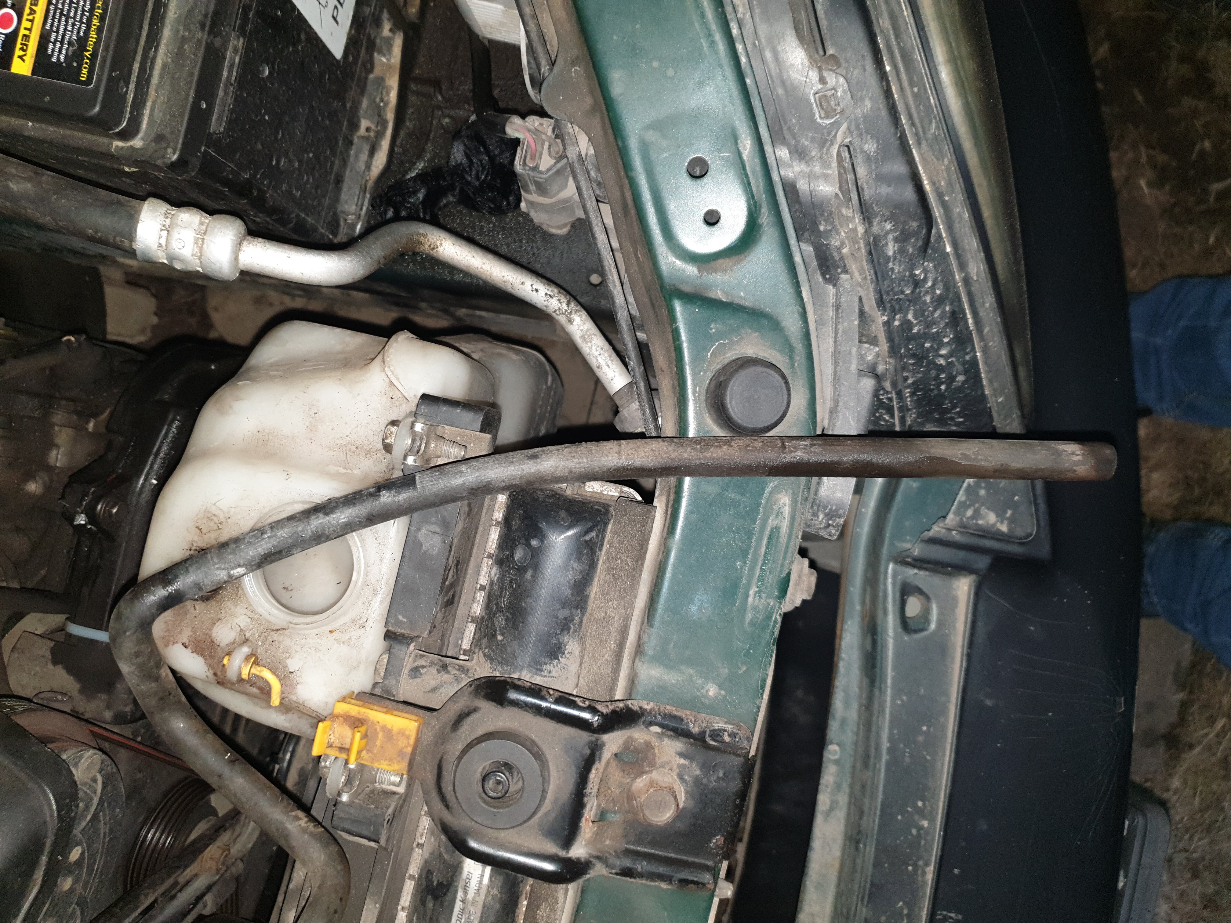

Колега , да нямаш пробит радиатор , изпарява се при стопляне и няма теч , дай една снимка на разширителното казанче и на маркуча в него като го издърпаш . В някой сервизи правят тест за духнали гарнитури , но нее 100% точен , разхода на масло , ако я понатискаш е в границите . Избери си от белите сервизи един и ги посети , при тези симптоми няма да смееш да тръгнеш на дълъг път .

Предполагам, че теча не е от радиатора. Някъде зад двигателя по скоро. Но маркучите на радиаторчето на парното са сухи, както и тръбичките в които влизат към двигателя, маркучите на изпарителя също. Бях нарочил гарнитурите, но ми се струва, че не са и те.

Маркуча изглежда добре , не е раздут . Пробвай с работа на място без кората под мотора , но сложи отдолу един картон за да видиш има ли теч .

Както и да го глоедаш колега, това с гарнитурите го направи. Достатъчна причина е теча на масло. От снимките горе ясно се вижда че тече от гарнитурата масло. Ако не е радиатора са гарнитура/и. Виж в дали е сухо долу в тавата на водния радиатор и огедай добре пластмасата където влиза маркуча в радиатора. Както казаха дори и само с теча на масло( а аз съм сигурен ,че и антифриза ти изчезва заради гарнитура) няма да си спокоен като караш.
