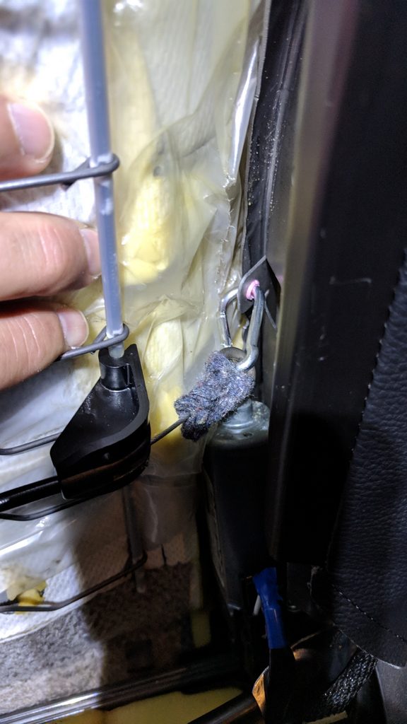

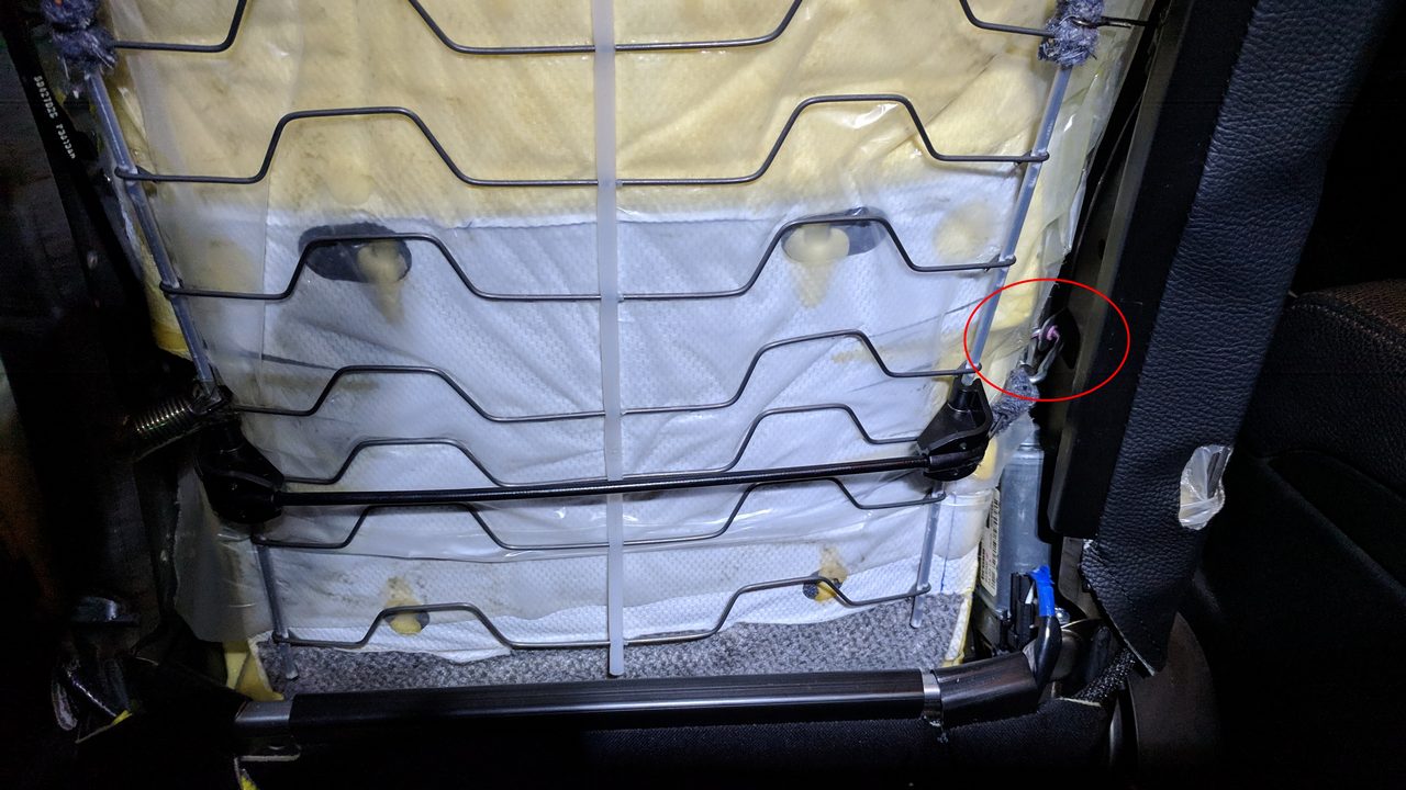

Наскоро както си шофирам се чу едно силно щракване някъде от вътрешността на облегалката зад мен, и усетих как нещо леко се промени.
Оказа се, че се е прецакала лумбалната подпора - все едно я няма, и реглажа не прави нищо.

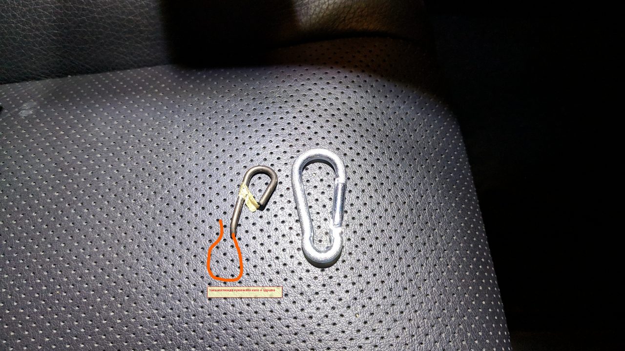

Бързо търсене в нета показа, че не съм единствен. Има 2 метални кукички, които са доста слаби, и се чупят.
Ето точно процедурата за разглабяне и ремонт.
Отне ми около 40 минути, като замених счупената кука със 4 милиметрово карабинерче от Баухауз - пасва идеално
В резултат, всичко пак работи на 6 :)
