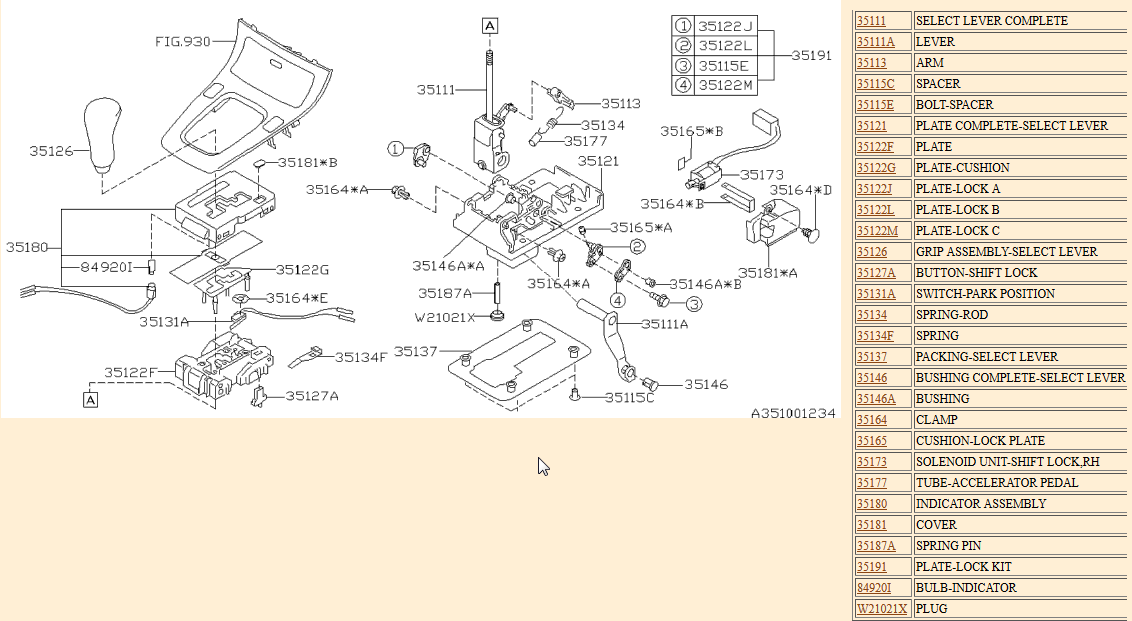

Аз съм с Forester MY'05 /автомат/ и вчера това цъкане се появи!
Когато съм на P с натискане на спирачката цъка. Досега го нямаше.
Предполагам, че причината за ненадейната поява е, че вчера на контакт беше вкарана 3 (или D) и колата беше запалена така (с натисната спирачка разбира се).
И все пак, някой дали е успял да разбере защо това започва да цъка по-силно в един момент и защо не е при всички :-?
