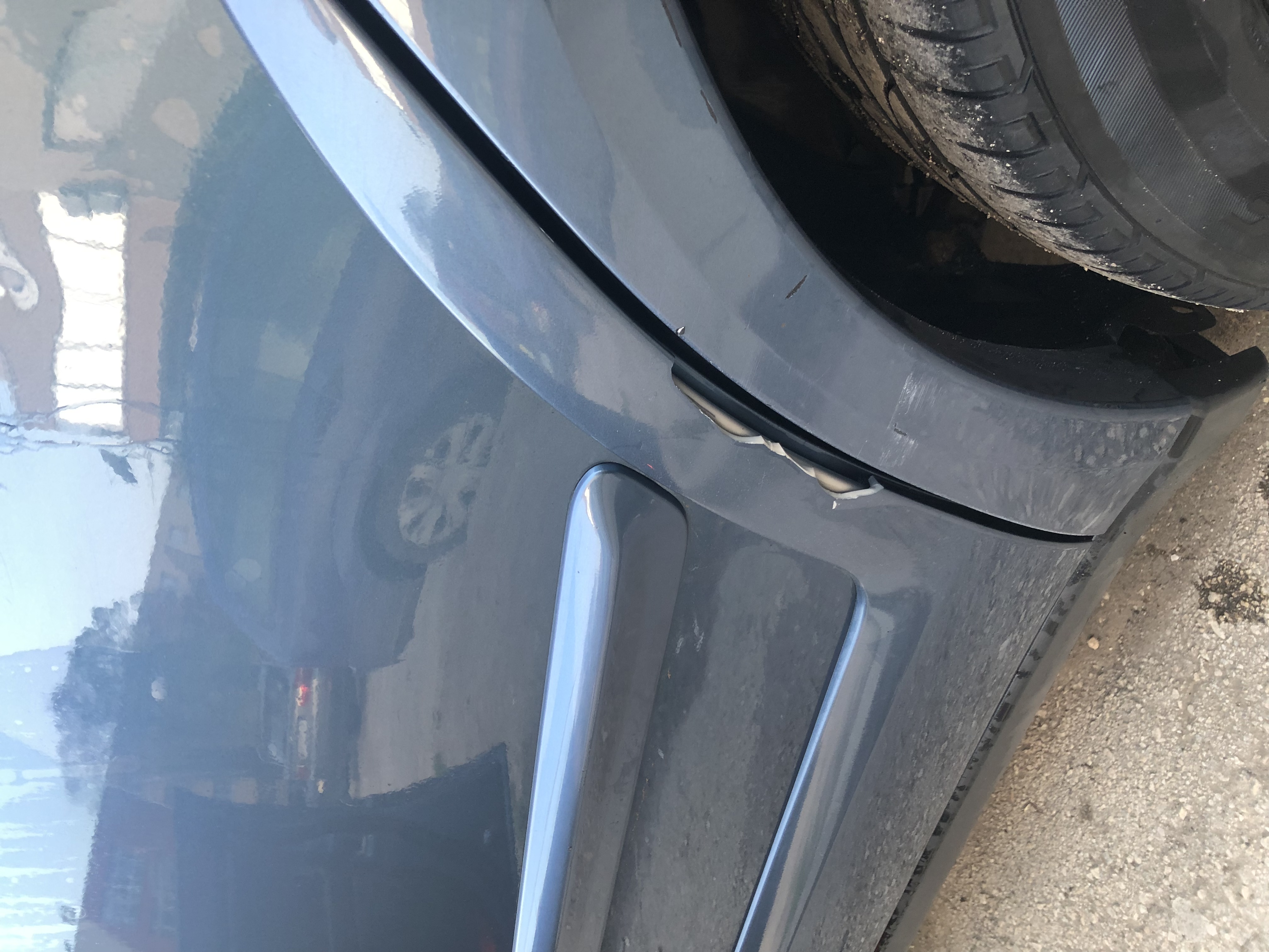

 Подлежи ли на смяна или цяла врата?
Регистриран на: Сря Дек 12, 2018 4:33 pm
Постове: 2
Автомобил: Subaru Outback 2.5
Здравейте колеги,въпроса ми е дали се сменя тази вежда на задна лява врата или трябва да търся врата втора ръка само заради това гадно отхапано парче? Аутбек 2004та,някой има ли идея освен със смяна на врата как да се оправи като алтернатива?

Постове: 4398
Пиши на някой от внасящите оригинални части във форума за нова, иначе това може да се изгради и боядиса. Има кадърни хора.
Чет Апр 18, 2019 6:46 pm
Постове: 906
Рейтинг: 413
веждите се продават отделно по принцип, аз съм сменял.
но това ми изглежда поправимо, т.е. "изградимо" - ще трябва да я демонтират, направят, боядисат и сложат
