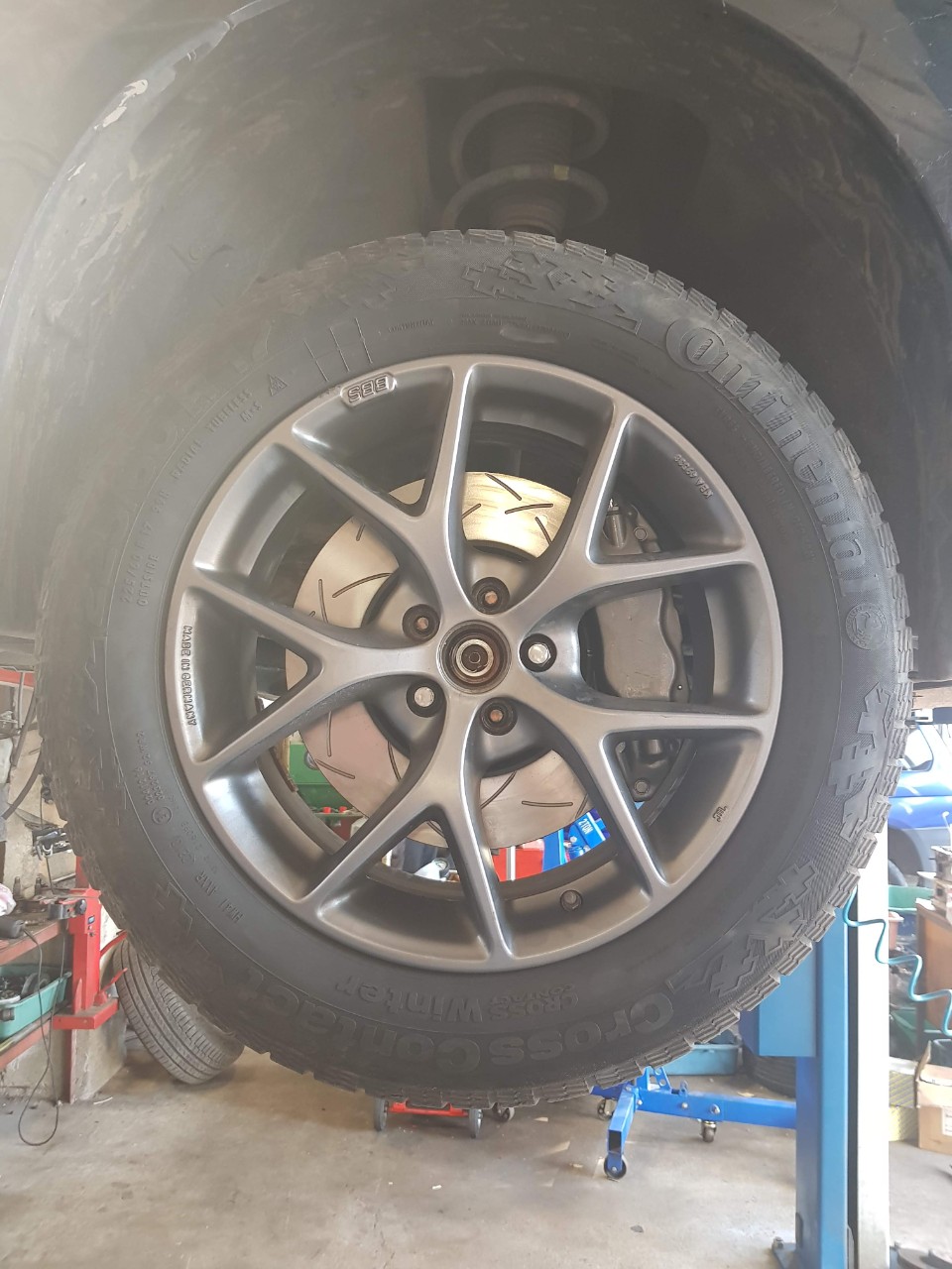

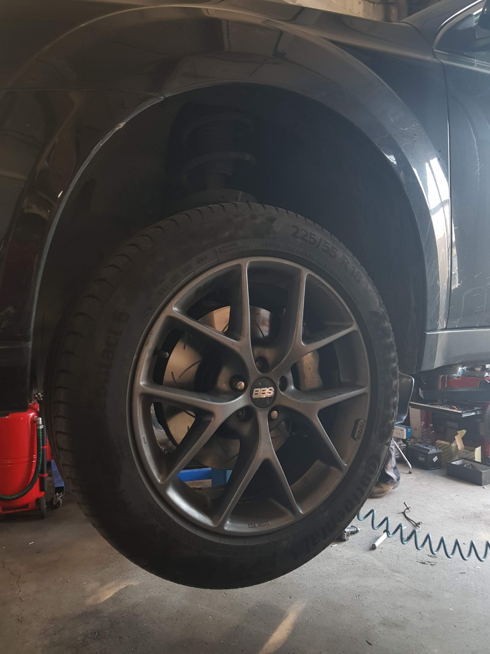

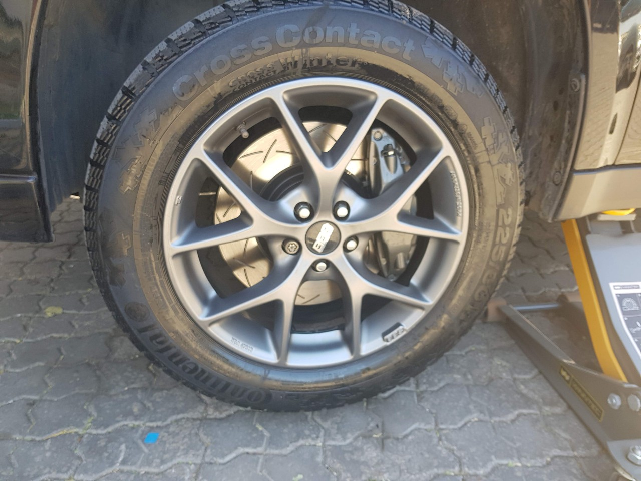

Ясен, ще се опитам да ти дам почти конкретен отговор:
На моя Бек модел 2010 съм с два чифта BBS SR. Зимните са 17 x 7.5, ET: 48, но съм с фланци 12мм между джантата и главината, т.е. все едно съм с ET 36. Фланците ги сложих заради спирачни апарати Брембо.
Летните са 18 x 8, ET: 48 и също стоят добре без да има проблем с калниците.
bbs_zimni_01.jpg [ 229.46 KiB | Прегледано 487 пъти ]
bbs_zimni_02.jpg [ 211.88 KiB | Прегледано 487 пъти ]
bbs_letni.jpg [ 180.94 KiB | Прегледано 487 пъти ]
P.S. Практиката показва, че европейската 3.6 наистина е с ET 55. :good: Напълно си прав, теорията е едно, практиката друго, а съвсем различно става като ги събереш на едно място. ;) :-~

Според мен не би трябвало да имаш проблем с ЕТ 35/38. Аз с моите 12мм фланци все едно съм с ЕТ 36 и както ти писах нямам проблем. Гумите са 225/60/17 и 225/55/18.
