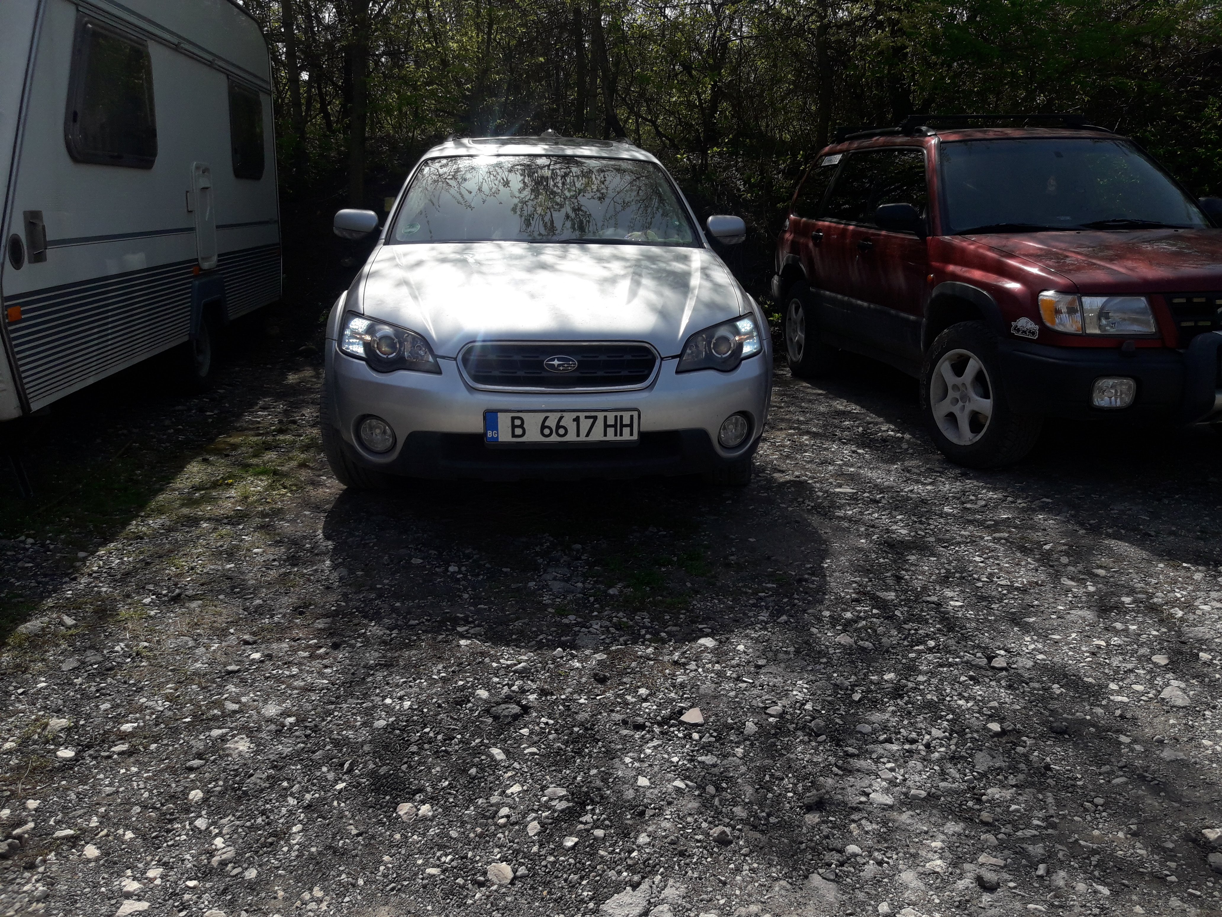

Ето това сложих..и се получи прилично...
https://www.ebay.com/itm/2pc-T20-7440-4 ... 85&vxp=mtr
Сравнено с офертите които си получил това е без пари.. :D
Лесно се монтират...може с реле за дневни светлини или както направих аз закачих ги към габарита и те винаги стоят включени..
20190425_150452.jpg [ 2.97 MiB | Прегледано 976 пъти ]

на Б13 габарита е доста малък/на снимката се вижда тънката жълтеникава светлина в средата на мигача/ и няма да е достатъчно силна светлината,затова този вариант с двоен лед в мигача ми се вижда най добър ..
