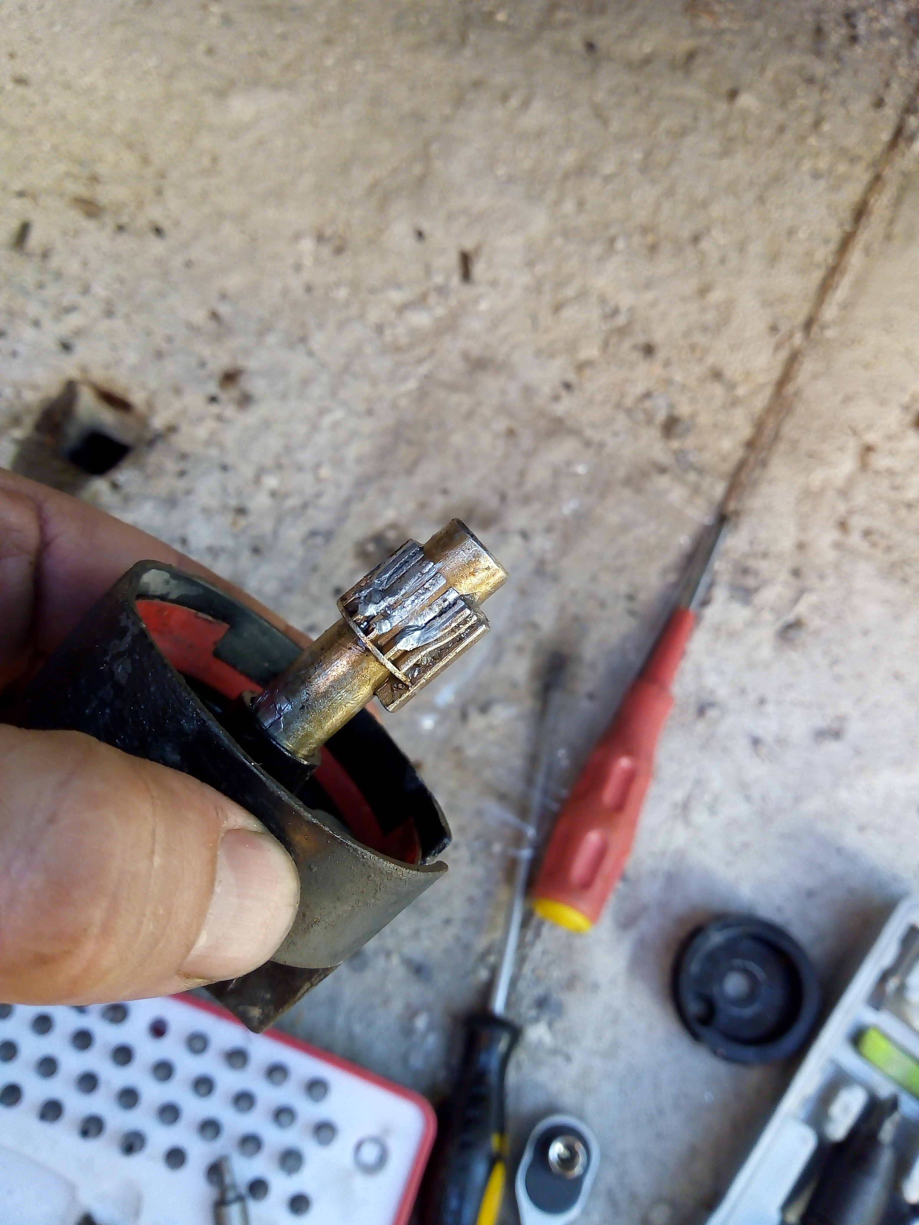

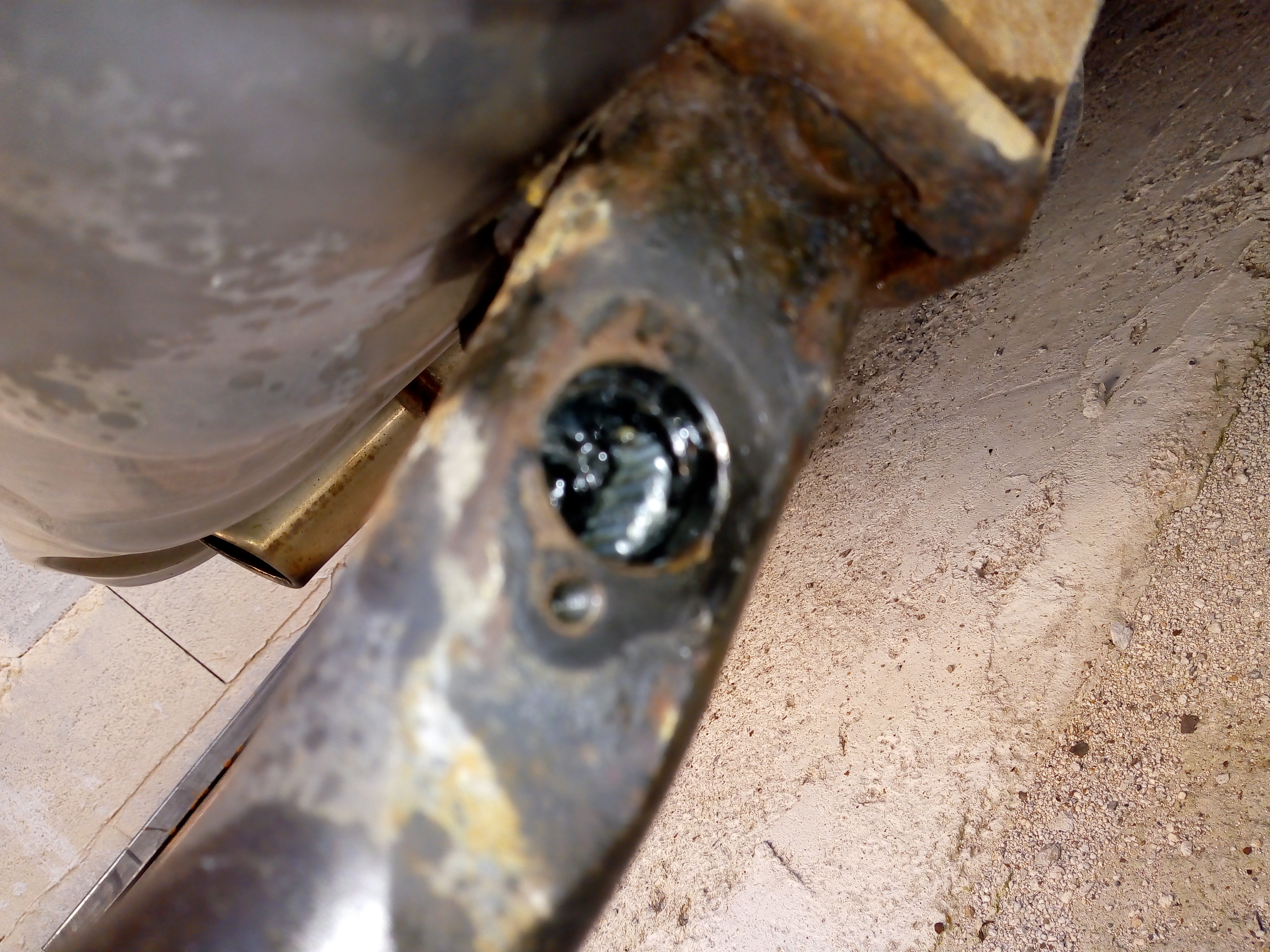

Колеги, реших предвид скорошното ми пътуване до гръчко този път да си сваля теглича.Да ама не , като заварен е .След като разглобих ключалката ето какво се оказа, някой да се е сблъскавал с подобен проблем и как да го сваля пустият му теглич?

Пръскаш яко ВД и с чука, да разместиш слоевете ръжда, няколко дни. Ако не помогне - с горелката. Ако трябва сваляш и бронята... :pardon:

Колега мисля че това го имам резервно ROFL Купувах няколко теглича докато си го оправя моя.... Това е от някакъв много странен материал. А относно свалянето... Ти в момента като си махнал това сега остава киснене с WD и както направих аз. Избрах една много голяма топола. С голям колан с тресчотка си вързах теглича за нея и започнах да натягам с тресчотката (колата на П и ръчна) и по едно време той взе че излезе. В момента мисля че ще може само по този начин след като си манхал зъбното колело.

Не, не мърда пръсках яко с WD ама пак не става

Гребена не се движи, затова се притеснявам ,че може да стане някоя беля ако напъна много с лебедката.

Здравй, малко късно но сега намерих време. Ето как работи теглича. Смело дърпай. То цангов шиш подпира на едно желязце. Виж видеото

Така, след два дена блъскане и пръскане с wd ситуацията е следната, гребена в теглича се раздвижи и ако имам здрав червяк на врътката ще излезе. Сега на моя червяк са останали три здрави зъба , които не стигат да издърпат гребена до край, теглича тръгва да се помества но не успява да се отключи докрай. Само с дърпане чрез лебедката не става, заключването държи здраво, с две думи теглича сега работи с изключение на изядения червяк. Явно при мен той е бил спекъл и се е прецакал червяка на врътката

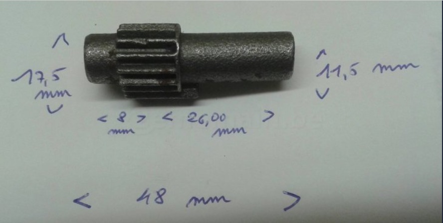

Аз ти писах и на лично но да се знае. Твова е BOSAL AK4 теглич. Всички тези вътрешни карантии стават от всякакъв такъв теглич, просто размера (дължина и височина) на куката определят за каква кола са. Ето и какво си намерих на компа:
