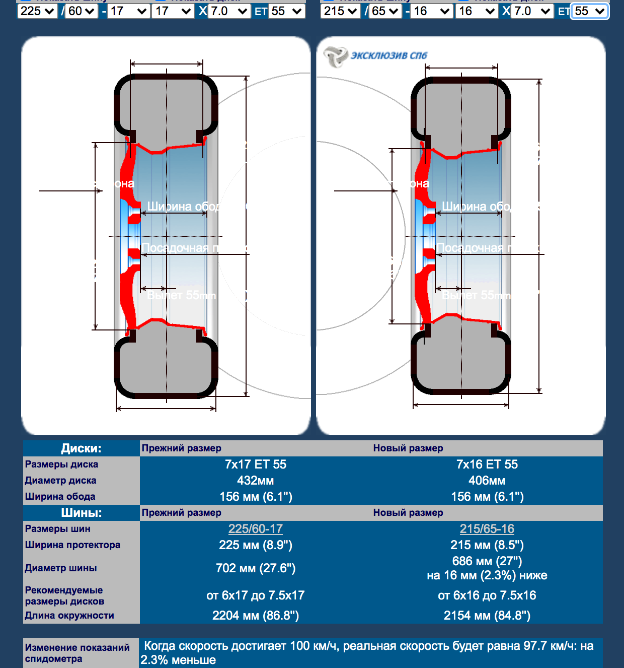

Два въпроса към просветените на какъв пробег се обслужва cvt кутията и относно гуми - обут е
С 215/65/16 които не са по каталог явно, та какви могат да са алтернативите на тоя размер джанти

Гумите при мен са 225/60/R17 - стандартни за зимата/високи ми идват за лятото/ и 225/55R18 - за летния сезон. Ако твоят Бек е "американец" най-ниското ниво, трябва да е с 215/70R16, всички останали са 225/60R17. 215/65/R16 са много ниски според мен, свалят ти 8мм от клиренса в сравнение със стандартните за модела.
21565R16.png [ 275.57 KiB | Прегледано 825 пъти ]

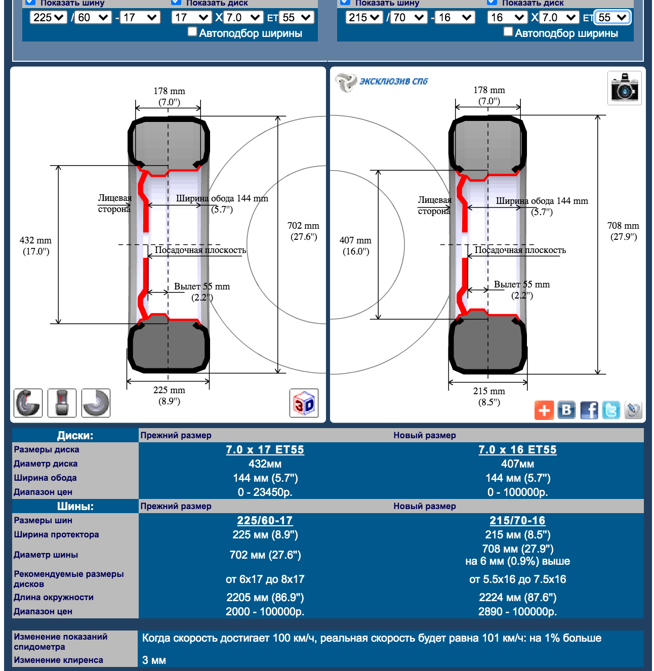

Трябва да му купувам летни гуми , но за тия джанти 16ки
Нямам друг комплект джанти
Дали ще са подходящи гуми 215/70/16

21570R16.png [ 283.92 KiB | Прегледано 782 пъти ]
1% разлика се получава, но си намери едни 17-ки, за предпочитане са. Тези 16-ки са идеални ако ходиш редовно в гората и трамбоваш остри камъни. ;)
