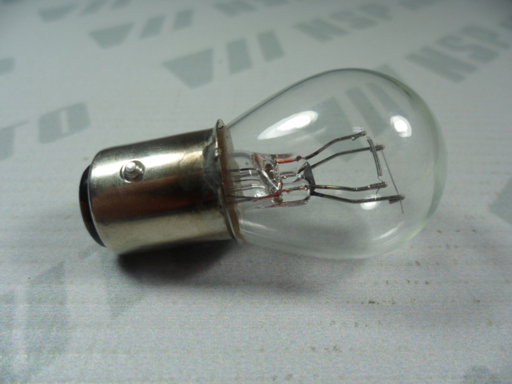

А новата крушка която си сменил със две жички ли е?

demon777 написа:
Да, точно такава е.

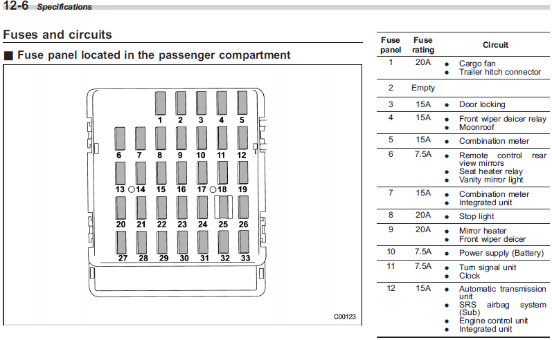

Проверих бушона на позиция 14:
Bushoni.png [ 57.17 KiB | Прегледано 1130 пъти ]

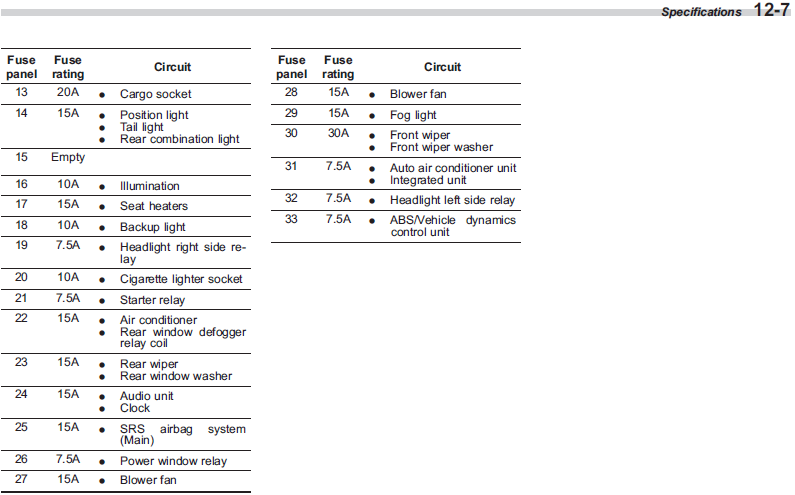

Сега като чета описанието на позициите обаче започвам да си мисля, че трябва да проверя и позиция 8:
Bushoniera.png [ 95.44 KiB | Прегледано 1130 пъти ]
Мислех си, че "Stop light" е третия стоп, а понеже той свети не погледнах бушона. Очаквах, че "Rear combination light" означава целия заден фар, но виждайки и "Tail light" на същата позиция това пък трябва да е габарита. Ще проверя и позиция 8 и ще пиша.
А какво трябва да е "Position light" на позиция 14 от първия screen shot?

В предишния си коментар съм отговорил малко подвеждащо :( Всъчщност крушката е ето такава:
Subaru_Rear_Combination_Light_Bulb.jpg [ 7.23 KiB | Прегледано 1061 пъти ]
Но пак си е с две жички вътре.
Проверих бушона на позиция номер 8 - здрав е. Явно ще трябва да проверя някак си има ли ток на фасунгата. Въпросът е мога ли да укъся нещо, опитвайки всички комбинации?

Друго, което ми направи впечатление е, че гледайки крушката краищата на всяка от жичките излизат от едната или от другата страна на самата крука отстрани и съответно контактуват със съответните две пластинки във фасунгата. Всъщност така прецених кои са двойките пластинки, за да ги премеря. В която и посока и да завъртя крушката при вкарване във фасунгата обаче винаги свети една и съща жичка - габаритната. Което е разбираемо, защото иначе ако се обърне отляво може да свети стоп, а отдясно - габарит при положение, че е симетрична. Но пък завъртайки крушката на 180 градуса във фасунгата би трябвало жичките да контактуват на другата двойка пластинки, на които няма напрежение.
