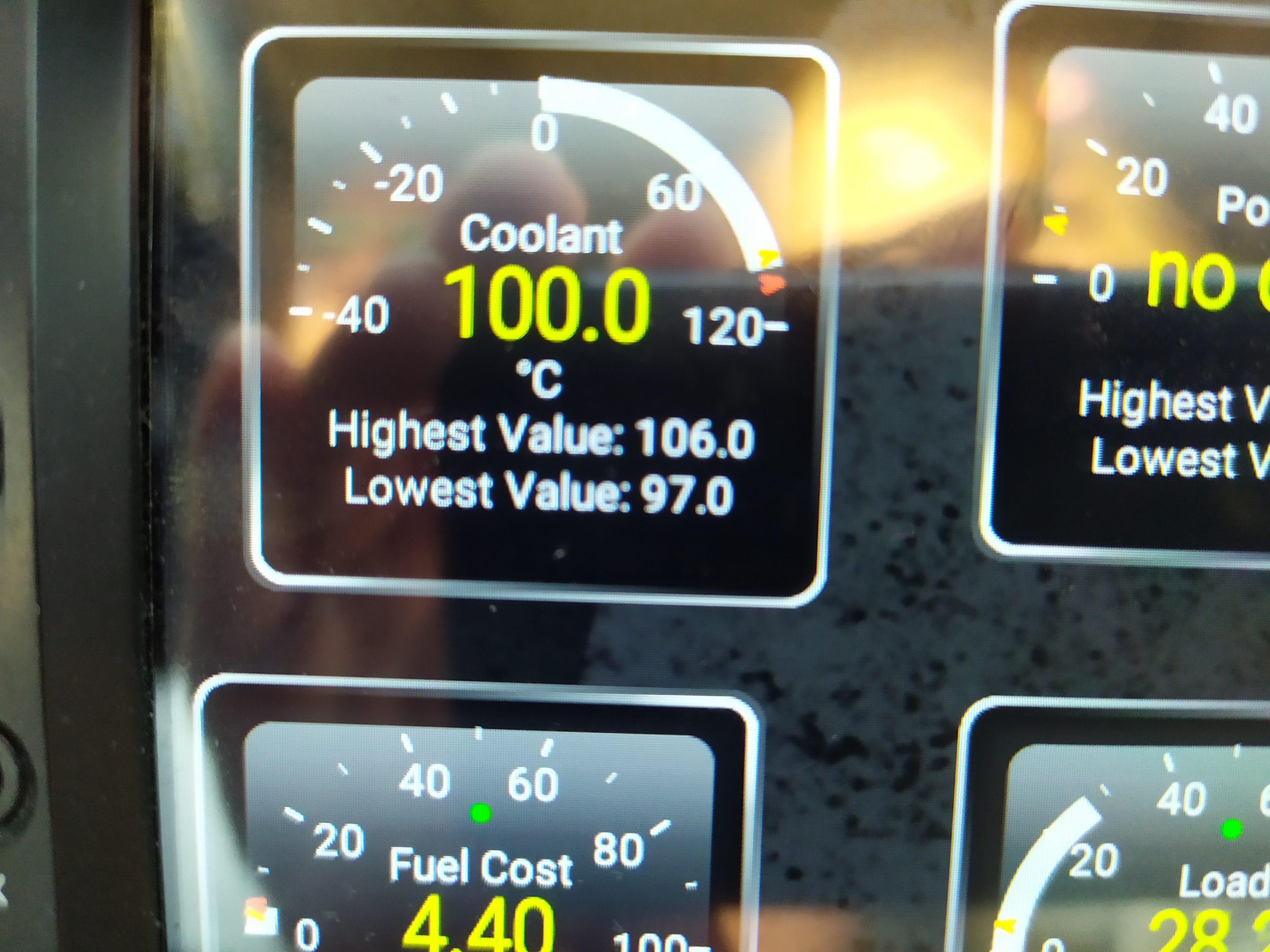

Здравейте, вчера се прибирах по Тракия, средната температура на въздуха беше около 35-36 градуса и реших да пусна OBD-то и да гледам на живо как се движи температурата на антифриза. Оказа се, че при постоянна скорост от около 160-170км/ч държи средно около 102 градуса, но когато дам кикдаун например от 140 до 180км/ч стигам до 104-105 и веднъж до 106 градуса. Като отнема от педала и застопоря на 160-170км/ч веднага пада до 102-103 градуса, но не и по надолу. Чак когато започнах да спускам след тунела посока София видях двуцифрени стойности. Отделно бях и в задръстване на магистралата около 20 мин при 36 градуса навън и през това време поддържаше около 100-102 градуса. Това всичко с пуснат климатик на газ и сравнително натоварен автомобил(но без багажници, които да нарушават аеродинамиката). Покарах малко и на бензин, но повече от градус надолу от описаните стойности не мисля че имаше.
Относно стрелката на температурата реално установих, че от 90 до 100 градуса не мръдва и милиметър и стои една идея под средата, като вдигне 100-103 градуса с леко закъснение сочи точно средата, а при 103-106 градуса пак с леко закъснение сочи една идея над средата. При понижението на температурата пак има леко забавяне при показанията на стрелката спрямо тези при ОБД-то. Та питането ми е това нормални стойности ли са?

Това са относително нормални стойности със заводския радиатор.
Евтиният вариант е да се измие хубаво тялото на радиатора и да се смени капачката, в случай че не са правени вече тези интервенции. За второто може да провериш дали има нужда като стиснеш маркучите на системата при загрял двигател - ако не поддават при стискане без много сила значи е вероятно да има нужда от смяна на капачката. Определено не трябва да се усещат като PVC тръби. Общата стойност е около 50 лева, ако не ме лъже паметта.
Скъпият вариант е да се смени радиатора с по-дебел (от B12 или Mashimoto), защото заводския за B13 е едва 16мм (или 17?), което за тоя горещ двигател е на ръба на възможностите му, че и отвъд. Тук говорим за около 300 лева за такъв от B12, a за Mashimoto-то не съм сигурен.
Естествено, ключа от баракта може да се крие и другаде. Разрови се тук из форума - има доста писано по темата.
П.П. Дано опсаните скорости от теб са били само при изпреварване. ;)

В темите, които успях да намеря във форума се описва основно как да се реши проблема с прегряването - радиатори, външни охладители и тн. Това, което в случая ме интересува е кои стойности са нормални и кои се приемат за опасни. Конкретни стойности. Във фейсбук групата няколко колеги потвърдиха, че 100-105 градуса са нормални стойности при стоков радиатор. Това означава ли, че такава температура не трябва да ме притеснява и може ли да карам примерно 3-4 часа в този диапазон? Предварително се извинявам с незнанието си, но това ми е първото Субару и първо лято с него. Предполагам, че такава информация би била полезна и за други новобранци като мен.

Ще ти кажа, че перките тръгват при 95 градуса, значи тези температури, които гледаш не са нормални. Така е при H6 със стандартен радиатор.

Много тъп въпрос: с какъв антифриз си и каква концентрация? Стоков радиатор в топ състояние не качва над 102°С. Това, при условие, че ползваш вода или антифриз FL22(G11) 50/50 с вода.
Още една възможна причина - при високи температури навън пада налягането в изпарителя и смесите клонят към бедно, което води до висок ЕГТ и съответно загряване на колата. В това отношение имам лично правило за газта:
При средни температури под 0°С ходя за настройка. При средни до 15°С също. При средни и над 25°С ходя пак. Само течна фаза те спасява от такива посещения при газаджията.

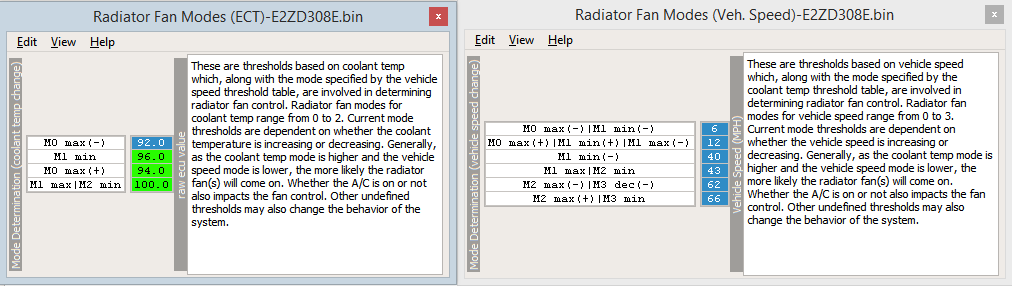

При B13 2.0R алгоритъмът е следния - при 96 C вентилаторите се пускат, започва охлаждане до 90 със скорост някъде 0.5/сек. Това е при спрян климатик. При пуснат климатик, перките се завъртат заедно с компресора и темп. на антифриза си стои константно 92-4.
Не съм убеден, че над 100 C е нормална постоянна температура. Виж си перките дали работят (и двете) виж термостата дали е правилния и дали радиатора не е задръстен с боклуци (не пречи профилактично миене на мивка). Надявам се, да не си направил глупостта да пестиш от водна помпа при смяна на ремъка.

Конкретно за 2.0
fan_speed_control.PNG [ 37.67 KiB | Прегледано 925 пъти ]

След 4 години борба с този проблем.. разбрах че не е проблем :)
Ако външната температура не надвишава 36 градуса не вдига над 100 градуса.
Ако е над 36 магистрално с натоварена кола, климатик и 160 км/ч температурата си стои на 101-102 градуса.
На газ и на бензин ... все е същото. Със и без климатик - 2 градуса разлика.
При изкачване на дълги наклони и топло време - пак същото.
При кикдаун с максимално натоварване - отива до 106 по наклона към тунела по магистралата.
Над 106 не е вдигала при големи скорости.. но няма и къде да ги вдигне, няма толкова дълго изкачване.
При дълги наклони дори и бавно каране и на студено време може да вдигне до 102.
Обаче при бавно изкачване може да отиде и до 108. Планински път (асфалтиран) към вилна зона , 15 километра баири с 4 души и багаж.
Катерене предилмо на втора и от време на време трета.
И когато отиде на 108 - реших, че вече не ми дреме и продължих да карам. И температурата си остана на 108 градуса за около 3-5 минути.
Нищо не се случи, нищо не гръмна.
Колата е с радиатор Мишимото, сменени гарнитури, охладител на маслото за скоростите, сменен антифриз и.т.н. Всички параметри са в нормите (постоянно съм с ОБД логер)
Извода за мен е .. не искам да я мисля тая температура вече, ако гърми да гърми.... но пък не гърми :)
