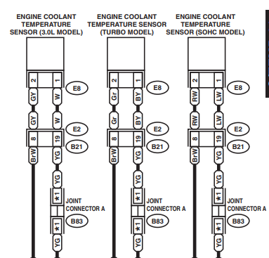

Здравейте колеги, да питам случайно някой да знае на какво съпротивление работи, температурнич датчик на атифриза. Колата е H6 - B12. Благодаря предварително.

Благодаря ти колега, аз вече го намерих съпротивлението, но от 3 дни търся схема защото моя сензор е с 3 крачета а в manuala е даден сензор с 2 за H6 и незнам 3тото за какво е :D някой може ли да хелп. :beer:

Не виждам такъв вариант? Да не гледаш друго?
coolant sensor.png [ 36.56 KiB | Прегледано 894 пъти ]

Ако наистина е с 3 крачета, едното е за показателя на таблото другите 2 са за показанията отиващи в ECU-то.

TurboManiak написа:
точно така, за таблото стойностите който отчетох са 10волта, за датчика е 4,7волта и другото е маса. Вързах за момента прост потенциометър след малко отивам да въртя да вида как ще запали колата :)

колата пали от раз, вече просто сега намерих реле време и когато ми остане време ще го сложа.
