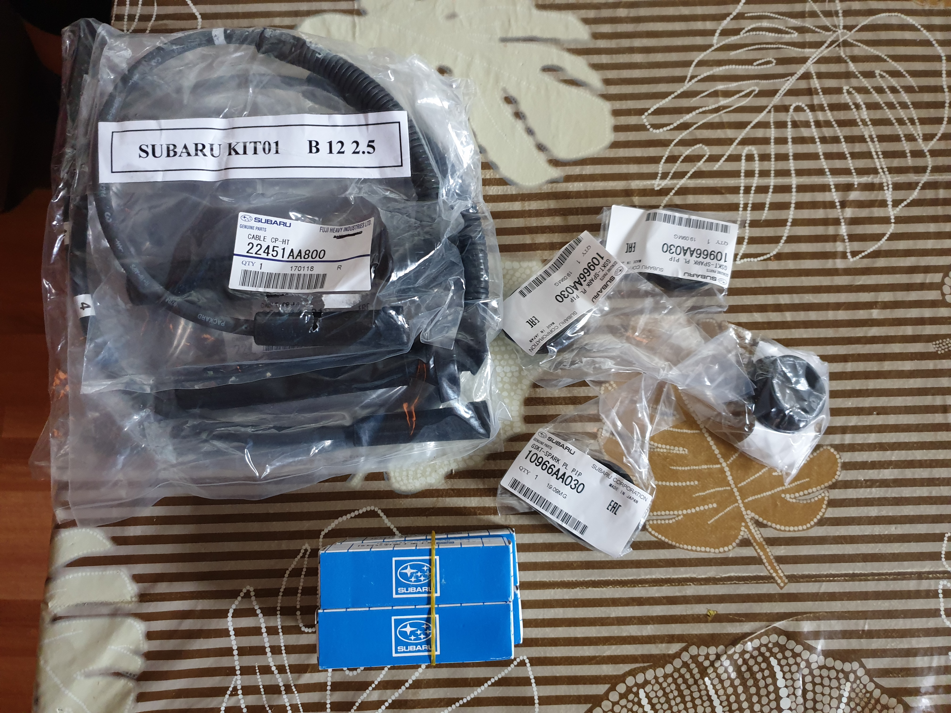

Имаше теми но от тях не можах да си отговоря на въпроса стават ли тези свещи. Все пак взех нови. Сдобих с нови кабели свещи и уплътнения за лулите. След малко ще я започвам. Тъкмо ще проверя и хлабината на клапаните, въпреки че последния реглаж е преди 20000.

За една година врътна 20к .. браво :) :beer: Моята я правих когато и ти и съм на 12к км. Когато прави главите, не ги ли смени тези уплътнения на лулите ?

Не. Бяха сравнително скоро сменяни и реших да си ги спестя :D За 20к имале само 2 изпускателни клапани леко извън норма. Старите свещи изглеждаха наред. Явно маслото е правило мизерията. Сега имам чувството че заработи по добре от всякога.

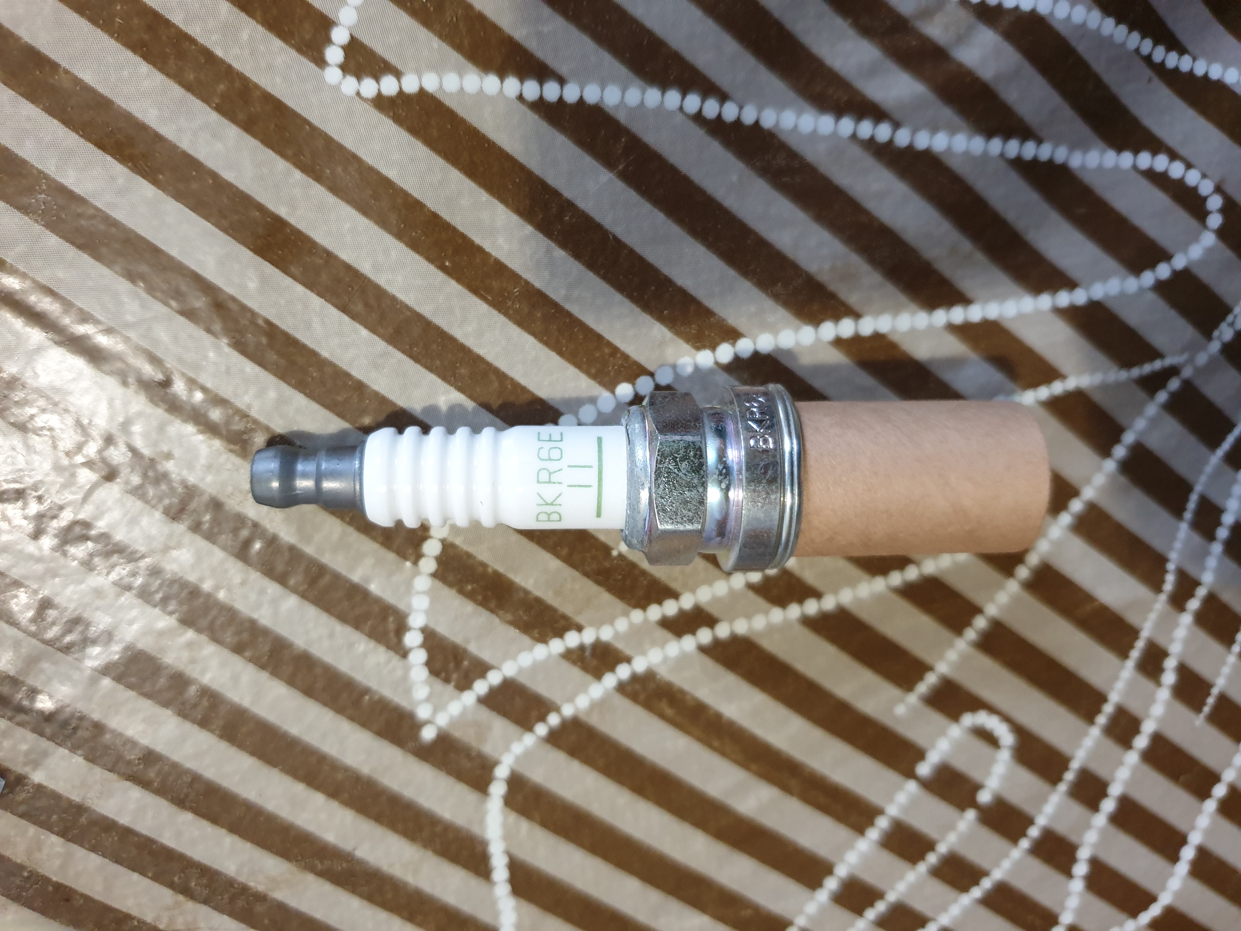

Благодаря! Свещите са обикновени, ще гледам на 25к да ги сменя.

Чукни ги на 0,8мм, тия са заводски на 1,1. Избягала хлабина на изпускателни на 20к само ми говори за каране с богати смеси. По-редовно си проверявай настройките на газовата.

Да ги чукна ама вече е късно. Могат ли да карат така или да ги свалям?

За моженето - могат. Ама на голям луфт с тая бобина палиш стабилно само бедни смеси. Свали и регулирай, колко па да е трудно?
