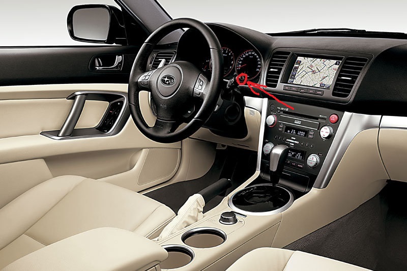

Някой да знае кога и как се включва пръскалката за фарове на Б13 (фейс).
Тъпото чудо не мога да го разбера кога се включва (прави го постоянно). Дали ще натискам леко (струва ми се, че има нещо като втора степен при натискане по-силно), дали ще натискам силно, дали ще задържам, дали ще е на пулсации - пръска си и толкоз! ](*,)
Кога точно трябва да се включва за да мога да НЕ го пускам да пръска :-~

При повечето ми автомобили с пръскалки логиката е била следната. Когато фаровете са пуснати и тръгнеш да си миеш прозореца почва да пръска. Когато спреш фаровете можеш само прозореца да си миеш. На легасито това много ме дразнеше и спрях тоците на помпата за пръскачките. Така направих и на джипа ROFL Прекалено много течност при всяко пръскане на прозореца.

Ако натискам повече от 2 секунди, пръскалките за фаровете се включват. Това е при XV. Затова - кратки натискания, може и няколко последователни, но с прекъсване между тях.

Няма кратки с паузи - на второто пръскане, пръска и на фаровете ROFL толкова леко пръсвам, че чистачките почти стържат.
Това НАЙ-ГОЛЯМАТА тъпотия, която японците са могли да измислят.
п.с. Ще спирам май тоци. Помощ с бушон или най-лесен вариант?

При B13 е същото както колегата prizov написа за XV! "... Ако натискам повече от 2 секунди, пръскалките за фаровете се включват. Това е при XV. Затова - кратки натискания, може и няколко последователни, но с прекъсване между тях...."
Според мен може да е намаляла силата на пружината в самия механизъм, т.е. при по-ниско налягане да се отваря пръскалката. В ebay бях засичал ,че продават реплики (оригиналните са твърде скъпи ...) . :)
