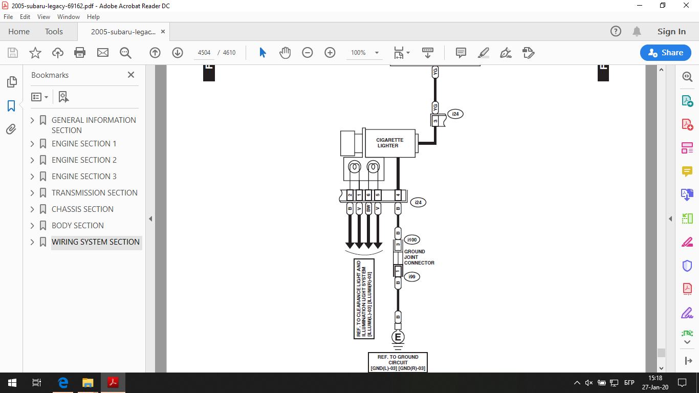

Проблемчето за съжаление май аз си го направих сам от стотна невнимание. ](*,)
Имах си подсветки и всичко, но нямах запалка. Понеже така или иначе бях разглобил в тази зона и реших да замеря дали идва изобщо 12 в до запалката на самата букса. Там са 6 крачета 2 за запалката и по 2 за всяка лампичка (на пепелник и запалка подсветка)
Предполагам че съм дал на късо между 4 и 5 което е осветление на запалката и масата на запалката :-~
cigar.jpg [ 74.21 KiB | Прегледано 506 пъти ]
Проверих всички бушони- здрави са.... ровя се в ръководството , но нещо не мога да е ориентирам. В момента радиото климатроника бутоните …. общо взето всичките подсветки спряха да светят :cry:
Аз пипах по тази букса i24....
light.jpg [ 128 KiB | Прегледано 503 пъти ]
В момента имам запалка, но няма подсветка. Можете ли да ме насочите към кое да гледам и да меря... :cool: :beer:

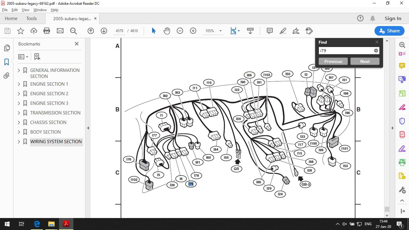

След още следене стигам до I79, 6 пинова букса която е за Ilumination control module. Уж е някъде под краката. Някой знае ли нещо?
control module.jpg [ 132.86 KiB | Прегледано 502 пъти ]

Нещо не гледам правилно. Тази букса i79 е за врътката за реглаж осветлението на километража... работи си, но няма подсветка.... :idea:
Мислех си да не съм направил нещо на Body Integrated Module, но уж от там не минава нищо... Ще се радвам на съвет/помощ. :bow:

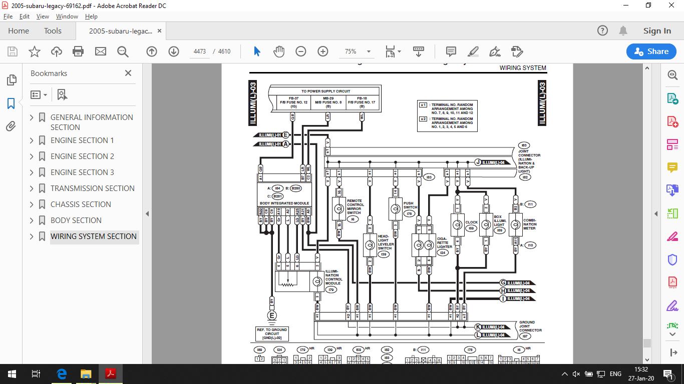

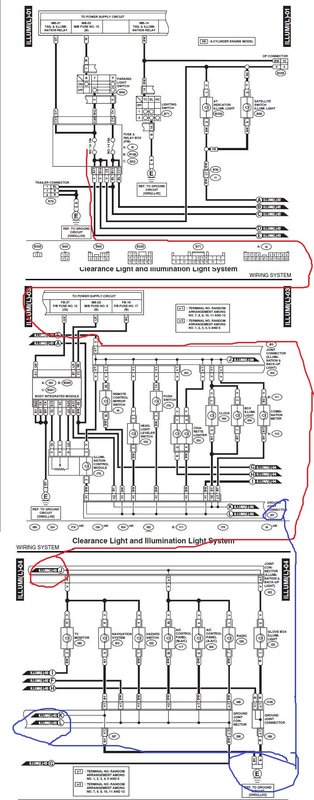

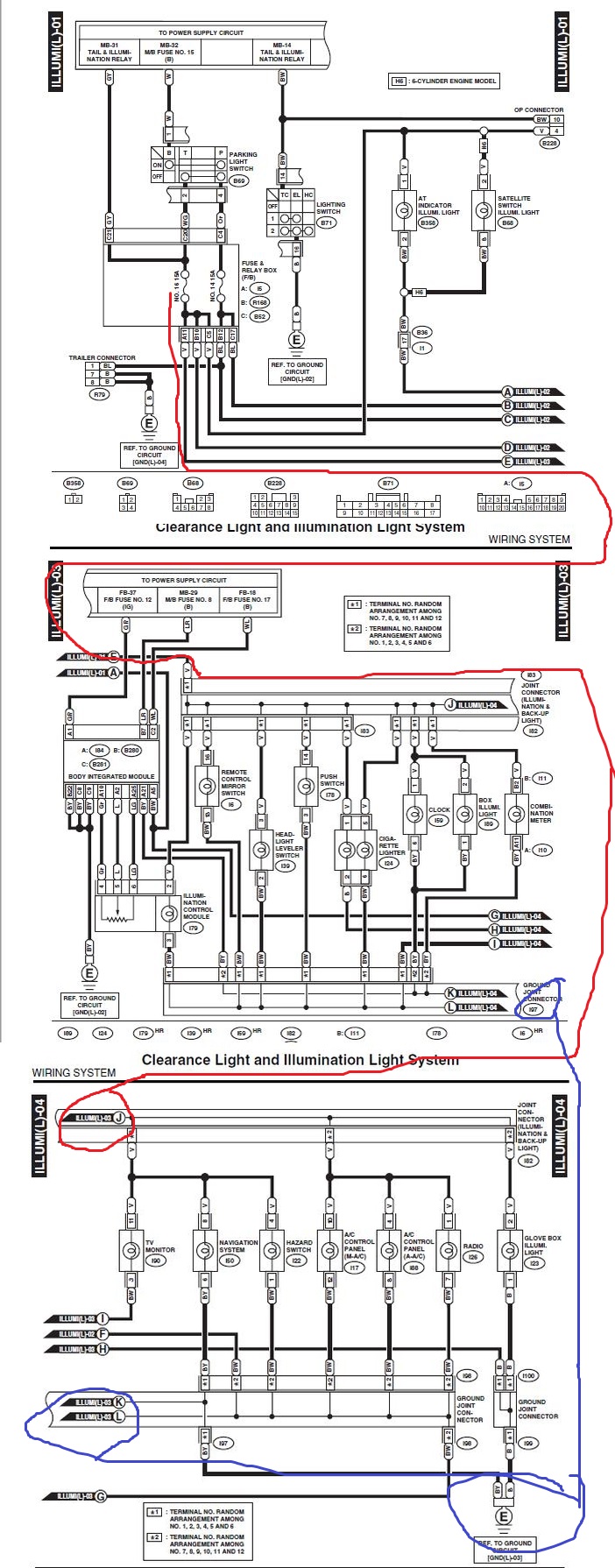

Снощи в тъмното установих че каквото и да съм направил е спряло подсветката на:
бутоните на волана, при копчетата за реглаж на огледала, радио климатик, бутоните на навигацията. Всичко друго си работи идеално.
Копчетата на всички врати имат подсветка, пръстена около ключа и той си свети.
Аз малко се позаплетох по тези схеми, но и през деня нямам много време. Мисля че уж стигнах до това което да видя. Излиза че бушон N16-15A e за това осветление. След това минава през всичките засегната и масата им после е обща.
Утре ще имам повече време и ако не духа така и не вали мисля да замеря какво се случва.
P.S. Алекс, може ли един телефон на лично, че и реглаж трябва да направя тези дни ако е удобно да се чуем днес.
cqlo_misli.jpg [ 361.02 KiB | Прегледано 428 пъти ]

Не знам защо уредчето даваше че е здрав бушона, но не беше. След като 3 пъти вадя съседният бушон(подгрев на седлата) накрая успях да изкарам правилният... след като премерих че масата по буксите е ОК. Смених 15А бушон N16 и всичко грейна, но подсветката на скоростният лост пак не светеше -> тема от преди година и малко
В онази тема се вижда как кабела тръгва някъде под мокета. Така или иначе бях разглобил и махнах мокета да търся кабела. Оказа се че кабела е разкачен ROFL ROFL ROFL Това е причината до него на няма нито + нито -... Като е разкачен и буксата се е заклещила и при дърпане не може да излезе, а мен ме беше страх да напъвам. С махането на мокета и този проблем отиде в коша :)
П.П. Тази букса са забравили да я закачат явно когато са му сменяли радиаторчето на парното на предишният собственик :facepalm: :-~
